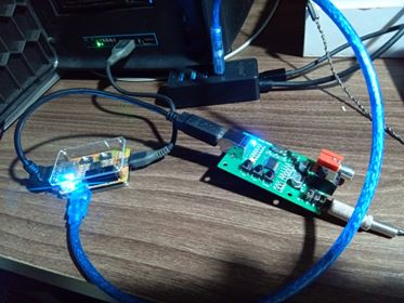

Bác thử dùng cái ISOLATOR này xem, có lỗ cắm nguồn rời, mình xài thấy rất tốt so với giá 15$ của nó. Mình dùng XMOS XU 208 đi qua nó vào Pi (Xin lỗi sửa lại mình ghi nhầm, PC chứ không phải Pi) nghe file DSD 512 nặng 1GB ngon lành. Pi nghe DSD 512 bị giật. Lưu ý loại này cần phải xài dây USB càng ngắn càng tốt (xài dây dài thậm chí không nhận).
Theo lời bác do_long_khach giới thiệu, mình mua USB DAC PCM2704 này đã lâu, vì rằng lúc đó chưa có Isolator nên cắm vào Pi hay PC (nguồn tuyến tính ngoài) đều nghe rất tệ và nhiễu sạn. Đem cất xó luôn, sau khi có Nas DS về, lôi ra cắm vào cho nó đi qua cái Isolator, nghe bất ngờ luôn, nhiễu sạn không còn.

Cục trên là Isolator làm tín hiệu xuất từ usb sạch hơn.
Còn cục dưới là cục gì vậy bác?

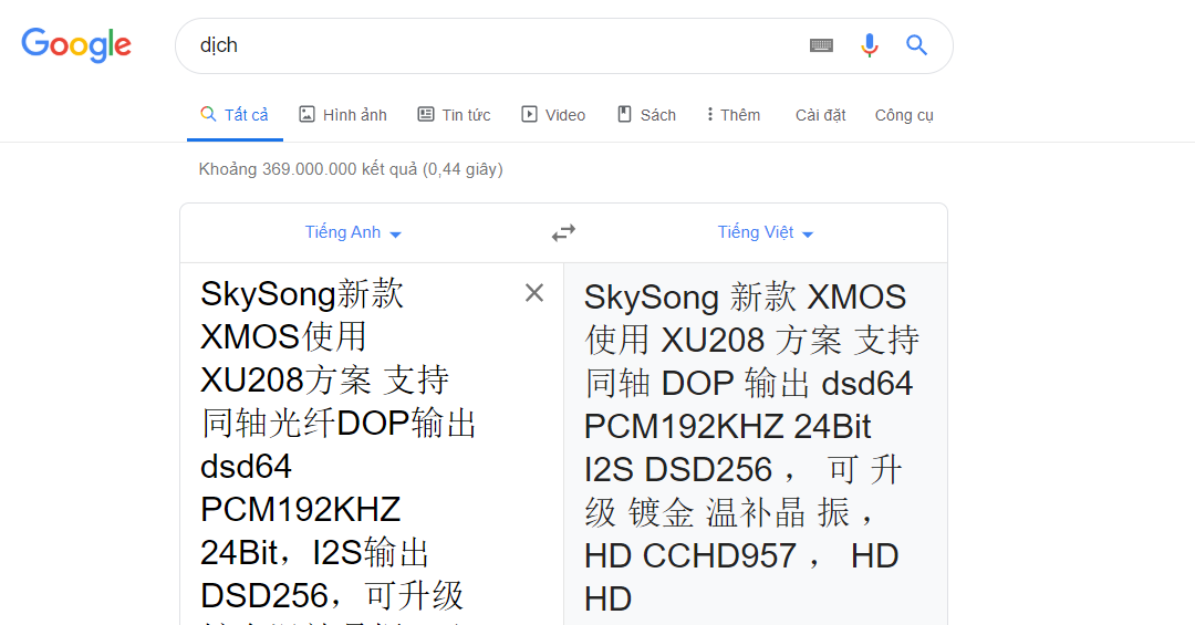

Làm sao xem trang web taobao bản tiếng Anh vậy bác?
Hai board đó cùng chức năng nhưng cái thứ 2 đắt hơn mấy lần còn nó như thế nào khi về check mới biết được a . Bác vào google dịch là biết đại khái họ nói cái gì a . o_O

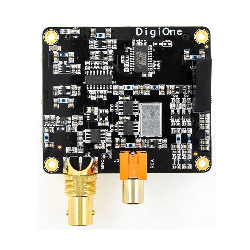

Mình đang tìm allo digione. Bác nào có muốn thanh lý hú em nhé. Giá thương lượng. Em ở hcm.
