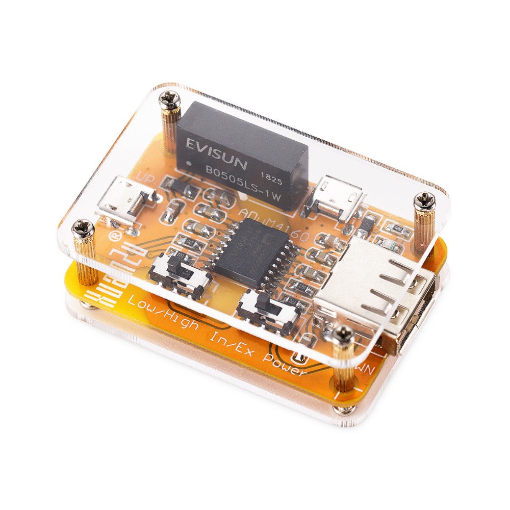

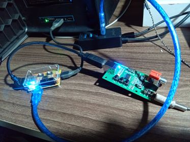

Bác thử dùng cái ISOLATOR này xem, có lỗ cắm nguồn rời, mình xài thấy rất tốt so với giá 15$ của nó. Mình dùng XMOS XU 208 đi qua nó vào Pi (Xin lỗi sửa lại mình ghi nhầm, PC chứ không phải Pi) nghe file DSD 512 nặng 1GB ngon lành. Pi nghe DSD 512 bị giật, DSD 128 Ok. Lưu ý loại này cần phải xài dây USB càng ngắn càng tốt (xài dây dài thậm chí không nhận).
Theo lời bác do_long_khach giới thiệu, mình mua USB DAC PCM2704 này đã lâu, vì rằng lúc đó chưa có Isolator nên cắm vào Pi hay PC (nguồn tuyến tính ngoài) đều nghe rất tệ và nhiễu sạn. Đem cất xó luôn, sau khi có Nas DS về, lôi ra cắm vào cho nó đi qua cái Isolator, nghe bất ngờ luôn, nhiễu sạn không còn.
https://linhkienbandan.com/shop/module-audio-dac-giai-ma-am-thanh-tu-cong-usb-pcm2704/
150k ship tận giường, nghe quá tốt luôn (80-85% so với Singxer SU1 9 triệu)
Thực sự nếu bác nào chỉ cần Pi xuất usb thì nên mua con này, nói chung là quá hay với cái giá 150k cả ship. Nó có cả bản có DAC luôn (thêm mấy chục k, bản này tôi chưa thử).

Bác thử dùng cái ISOLATOR này xem, có lỗ cắm nguồn rời, mình xài thấy rất tốt so với giá 15$ của nó. Mình dùng XMOS XU 208 đi qua nó vào Pi nghe file DSD 512 nặng 1GB ngon lành. Lưu ý loại này cần phải xài dây USB càng ngắn càng tốt (xài dây dài thậm chí không nhận).
Hì tôi chỉ giới thiệu cái converter USB to Coaxial thôi bác nhé. Giờ tôi vẫn còn cả nó và Singxer SU1, tương lai chắc lại có chỗ dùng.

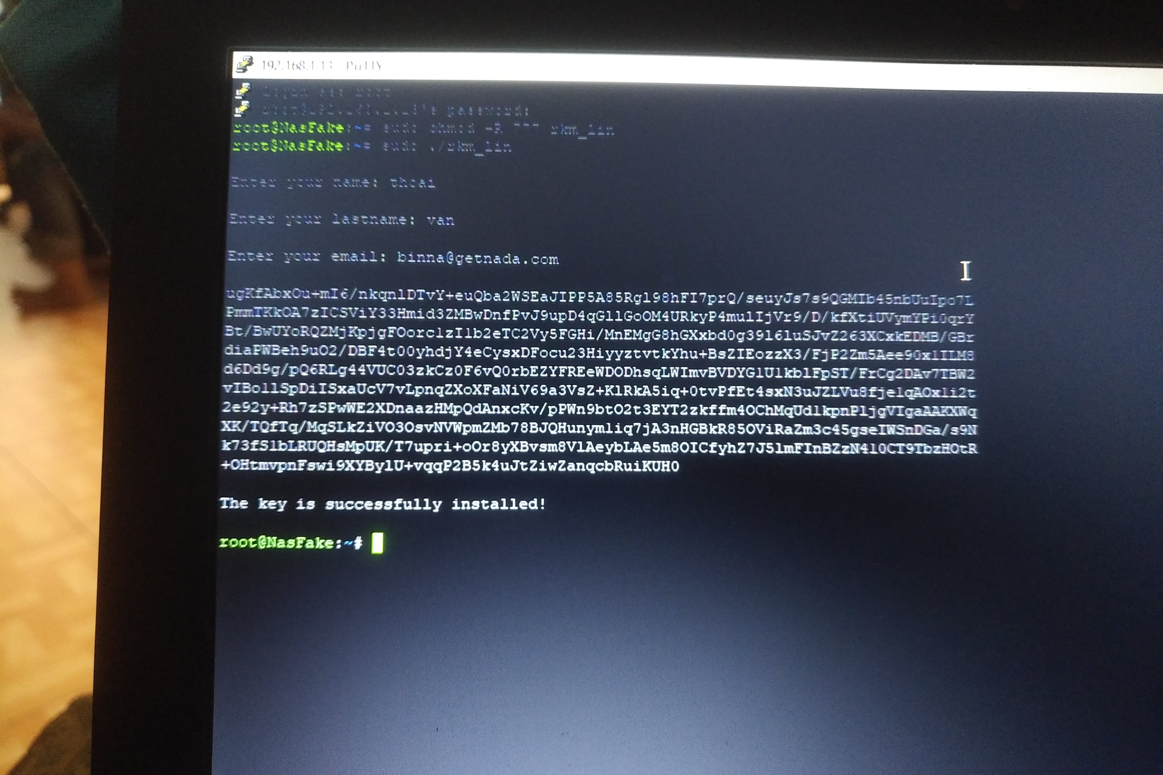

không biết tại sao mà roon server trên NAS (fake) của em bị đá văng ra
lúc trước, em cài trên msata đi theo NAS, gỡ ra cài lại cũng bị, cài trên ổ cứng (HDD) khác cũng không vào được, mặc dù crack xong, báo là thành công
cũng sửa file hosts luôn rồi ( nằm trong /etc/hosts )
không biết bị lỗi chổ nào, các bác tư vấn với.......

Bác thử dùng cái ISOLATOR này xem, có lỗ cắm nguồn rời, mình xài thấy rất tốt so với giá 15$ của nó. Mình dùng XMOS XU 208 đi qua nó vào Pi nghe file DSD 512 nặng 1GB ngon lành. Lưu ý loại này cần phải xài dây USB càng ngắn càng tốt (xài dây dài thậm chí không nhận).....
Em up lại dùm anh @quatmo link con usb isolator:
https://vi.aliexpress.com/item/32909293430.html?id=1007.13339.99734.0/
https://www.amazon.com/dp/B07GB4CQQ3/
