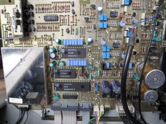

a cấp i2s và nguồn trực tiếp vào PCM1792 ra thẳng analog mà ko cần cấp cho con chip AV100 dc ko a vì con chip đó ăn điện kinh lắm và nó là DSP ko cần thiết
Card asus được cấp 5v và 12v bởi nguồn xung máy tính . :mad:
5v cho chip dac PCM1792 lấy nguồn 12V giảm áp qua LM7805 . :eek:
Cộng trừ 14v cho 3 chú opamp muses 8920, 8920, 8820 và khuếch đại tai nghe TPA6120A được nâng áp từ nguồn 5v thông qua 2 chú TI 8ci (dc-dc) . :confused:
Nguồn này out : -15v - 0v - 15v5v cấp cho tất cả ạ . :mad:
Mọi thừ khác ko dùng trên board cách ly loại bỏ . :D
Khi nào rảnh qua tôi nhé ! :confused:

Na ná nó như vầy bác ạ . :mad:

con asus này nhiều chức năng. Mod nó vừa mất công vừa phí các chức năng. Để em đem con carddeluxe thuần 2ch qua cho a mod
Đã check carddeluxe phát ngon bác ạ . :mad:
Nối vào Pi5 cấu hình lại soundcard . :D
Nguồn đơn 5v cho mấy chú ic số , clock và nguồn đôi cộng trừ 12v cho 8 chú opamp OP275G . :eek:
CS8406 : 192 kHz Digital Audio Interface Transmitter . :oops:
CS8416 : 192 kHz Digital Audio Interface Receiver . :eek:
CS5381 : 192 kHz, Multi-Bit Audio A/D Converter . :mad:
Support : input i2s , input coaxial , input analog các chức năng này sau khi mod chuyển bằng công tắc . :cool:
