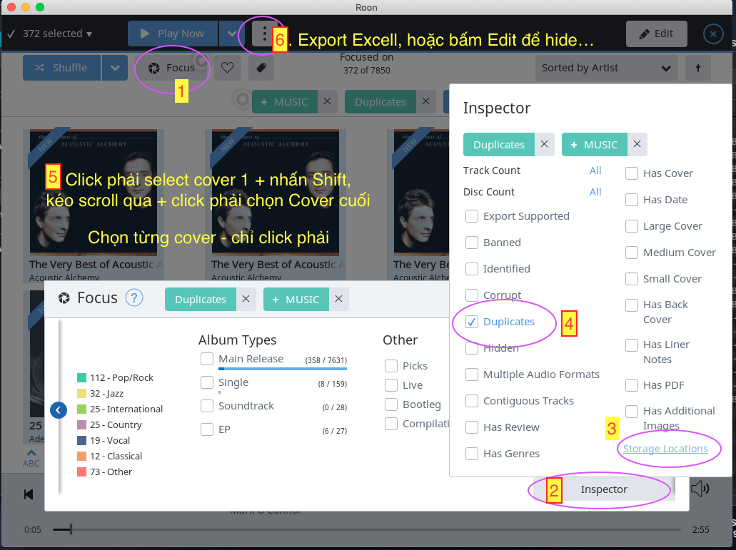

Mình xin chia sẻ cách quản lý album trùng nhau...trong Roon, chắc nhiều bác đã biết.
