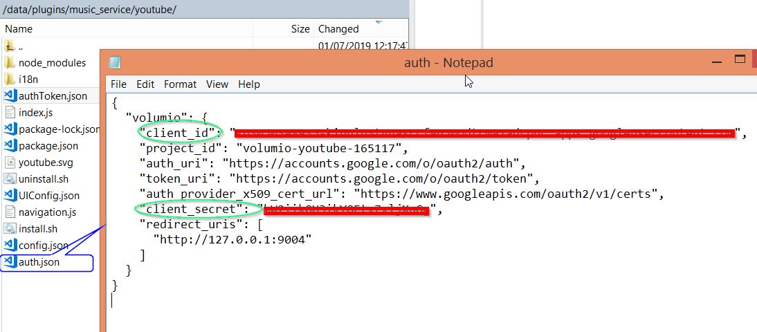

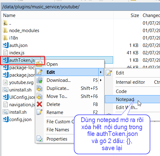

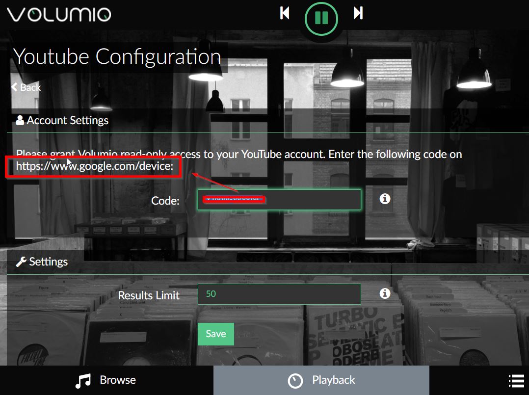

Mở được hình Note 1 phải làm như thế nào ah.Có key rồi, add vào Volumio như sau:
Vào plugin tạm thời Off plugin Youtube và add key vào theo 3 hình note sau.
note 1
note 2
Thay thế
Client ID và Client secret của bác vào

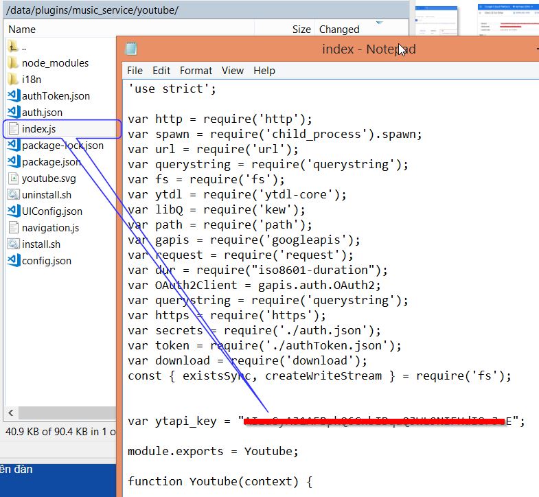

note 3
Thay thế API của bác vào
Ok. Reboot và vào bật plugin Youtube lên làm theo note hình 4 là xong
note 4

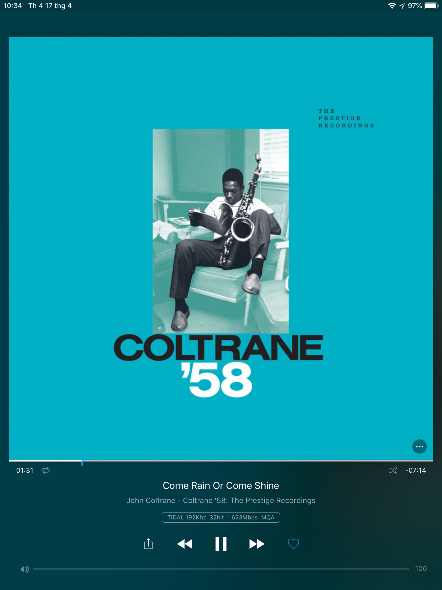

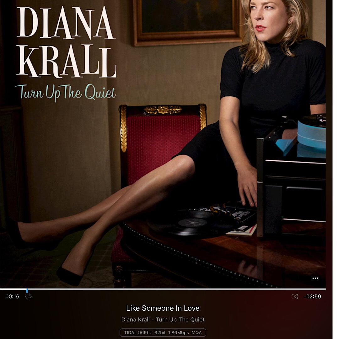

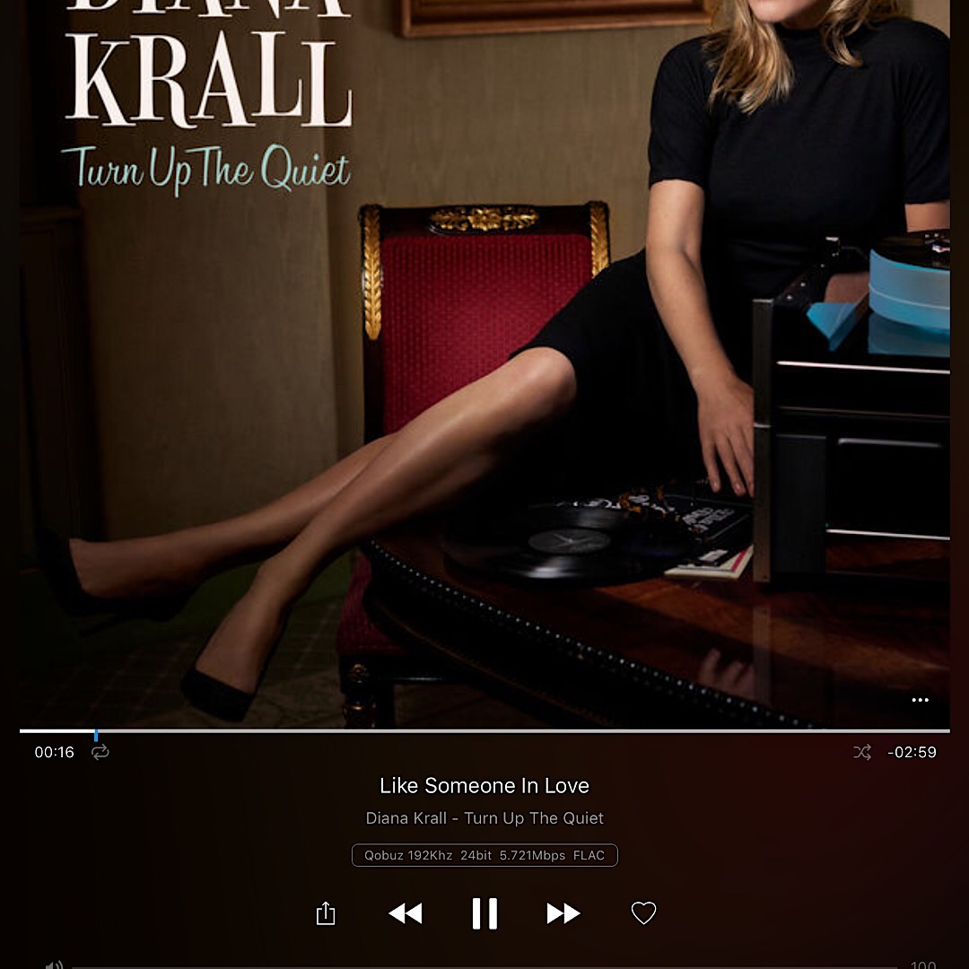

Em mù tịt hi-res. Đoán mò thì có thể như sau ạ:View attachment 352813 View attachment 352811 Anh em giải thích giúp sao mà bitrate của hai nhà Tidal và Qobuz khác nhau nhiều quá. So sánh hoài mà cũng không thấy khác biệt gì mấy- ý nhà em là bằng mắt thì thấy khác nhau nhiều mà bằng tai thì không khác mấy, đau thủ quá!

Đại khái hires của Tidal gọi là MQA, MQA này bị nén lại, và được "unfold" 1 phần trên transporter/renderer và unfold hoàn toàn trên DA (nếu DA hỗ trơ MQA). Do bị nén nên bác nhìn thấy bitrate thấp.Bro nhận định rất tài tình.
Lâu nay tôi nghe Tidal thấy Vocal rất ngọt nhưng hoà tấu hơi bó.
Bên Qobuz thì ít nghe vì đa phần nhạc cũng trùng Tidal chỉ nhiều hơn ở nhạc Pháp.
Sáng nay lần đầu để ý thấy Hì-res trên Qobuz có bitrate trên 5 Mbps trong khi Tidal chưa bao giờ quá 2 Mbps nên mới đắn đo so đũa.
Em cũng nghĩ như bác, vì trước em nghe con PS pềct wave ii chưa có card mạng không hỗ trợ MQA so với cái card em mua 899 usd hỗ trợ MQA thay khác hoàn toànĐại khái hires của Tidal gọi là MQA, MQA này bị nén lại, và được "unfold" 1 phần trên transporter/renderer và unfold hoàn toàn trên DA (nếu DA hỗ trơ MQA). Do bị nén nên bác nhìn thấy bitrate thấp.
Vậy là muốn xơi nguyên con MQA thì phải có DAC hỗ trợ MQA nữa.Đại khái hires của Tidal gọi là MQA, MQA này bị nén lại, và được "unfold" 1 phần trên transporter/renderer và unfold hoàn toàn trên DA (nếu DA hỗ trơ MQA). Do bị nén nên bác nhìn thấy bitrate thấp.
nên mua thẻ có tốc độ cao. Mua mấy thẻ vài chục thì không làm được gì...chơi nhạc càng không nên mua thẻ rẻ tiền.E vừa hốt thẻ 32gb trên sendo 69k.
Đại để nếu DA hỗ trợ MQA thì ok unfold hoàn toàn MQA (24/192) bất kể renderer có hỗ trợ hay ko. Còn nếu DA ko hỗ trợ thì cần renderer hỗ trợ (và sẽ chỉ có MQA đến 24/96. Đây chính là trường hợp của DA PsAudio - DA ko hỗ trợ MQA nhưng Bridge hỗ trợ, và chỉ có đến 24/96).Vậy là muốn xơi nguyên con MQA thì phải có DAC hỗ trợ MQA nữa.
Yggdrasil nhà em chỉ liếm láp tí đỉnh rồi nuốt chửng sau khi Auralic Aries cởi được cái áo khoác của MQA. Đau thủ phết.
Cũng có bài Aries nó lột đến 32/192 mà bitrate vẫn loanh quanh đâu đó.Đại để nếu DA hỗ trợ MQA thì ok unfold hoàn toàn MQA (24/192) bất kể renderer có hỗ trợ hay ko. Còn nếu DA ko hỗ trợ thì cần renderer hỗ trợ (và sẽ chỉ có MQA đến 24/96. Đây chính là trường hợp của DA PsAudio - DA ko hỗ trợ MQA nhưng Bridge hỗ trợ, và chỉ có đến 24/96).
