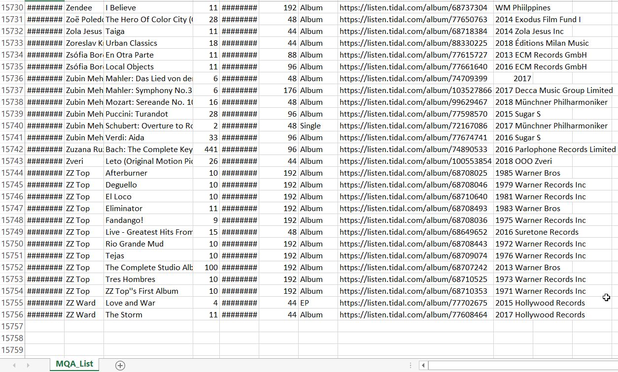

Muốn download thì làm như thề nào bác?Bác nào muốn download Tidal và tìm kiếm nhạc MQA thì xem danh sách này, hơn 15.000 album (cập nhật đến nay): http://www.meridianunplugged.com/downloads/MQA_List.csv
Nguồn: https://www.meridianunplugged.com/ubbthreads/ubbthreads.php?ubb=showflat&Number=268318&page=1

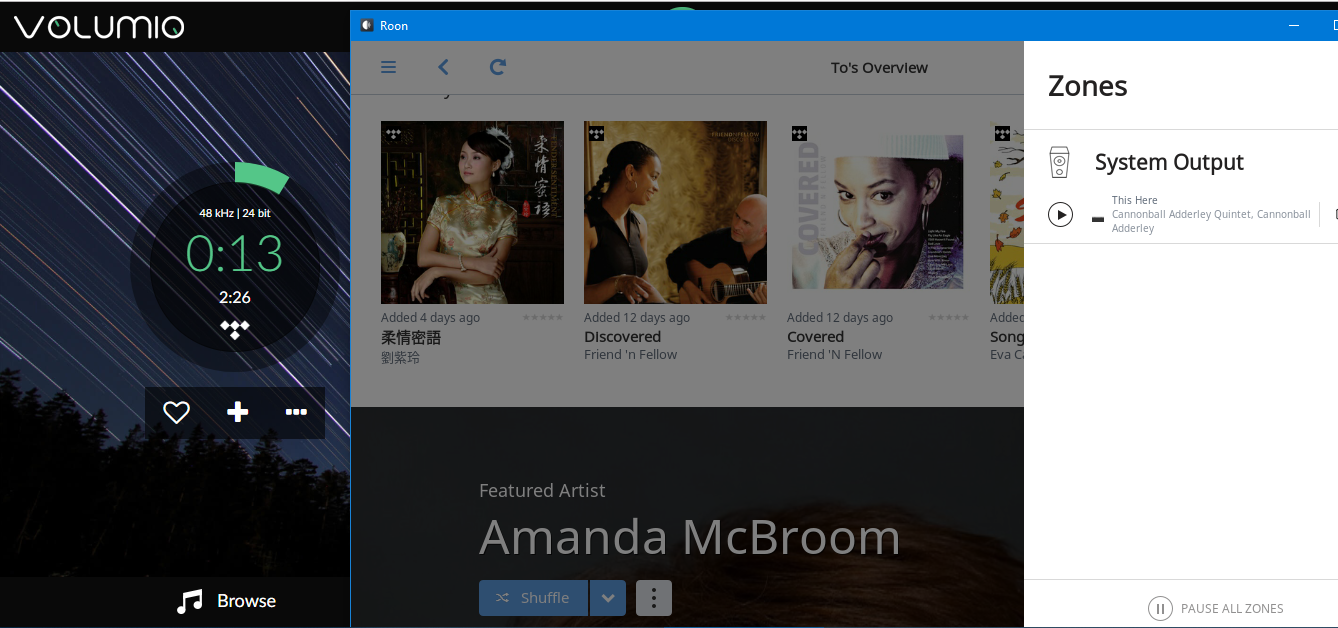

Mình đang dùng bản của bác, nhưng khi bật Roon PC chọn SELECT AN AUDIO ZONE, chỉ thấy 1 mục duy nhất là System Output (không thấy mục Volumio).Nếu bác đang dùng bản mình build thì nó đã có sẵn Roon Bridge rồi, bác chỉ việc mở Roon PC lên nó quét sẽ nhận ra, tắt nhạc nếu đang mở trên Pi, và play từ Roon PC để nó truyền sang.

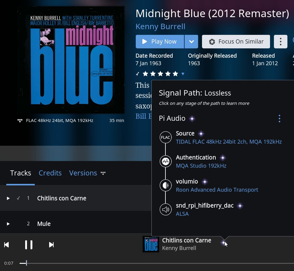

Roon máy mình phát vậy nè bác, HAT DA này mới có option cho chon decode/render MQA (xài DA khác thì chỉ hiện tới Volumio)
Theo mình dac ae mình chưa decode MQA được đâu bác . Dac mình hiển thị 48 chứ ko phải 192 theo bài hat này a . Nếu nó hỗ trợ MQA nó đã hiển thị 192 mình nghĩ vậy .Vậy 2 cái DA ( qua Pi và PC ) của mình có chức năng này ko ạ ?

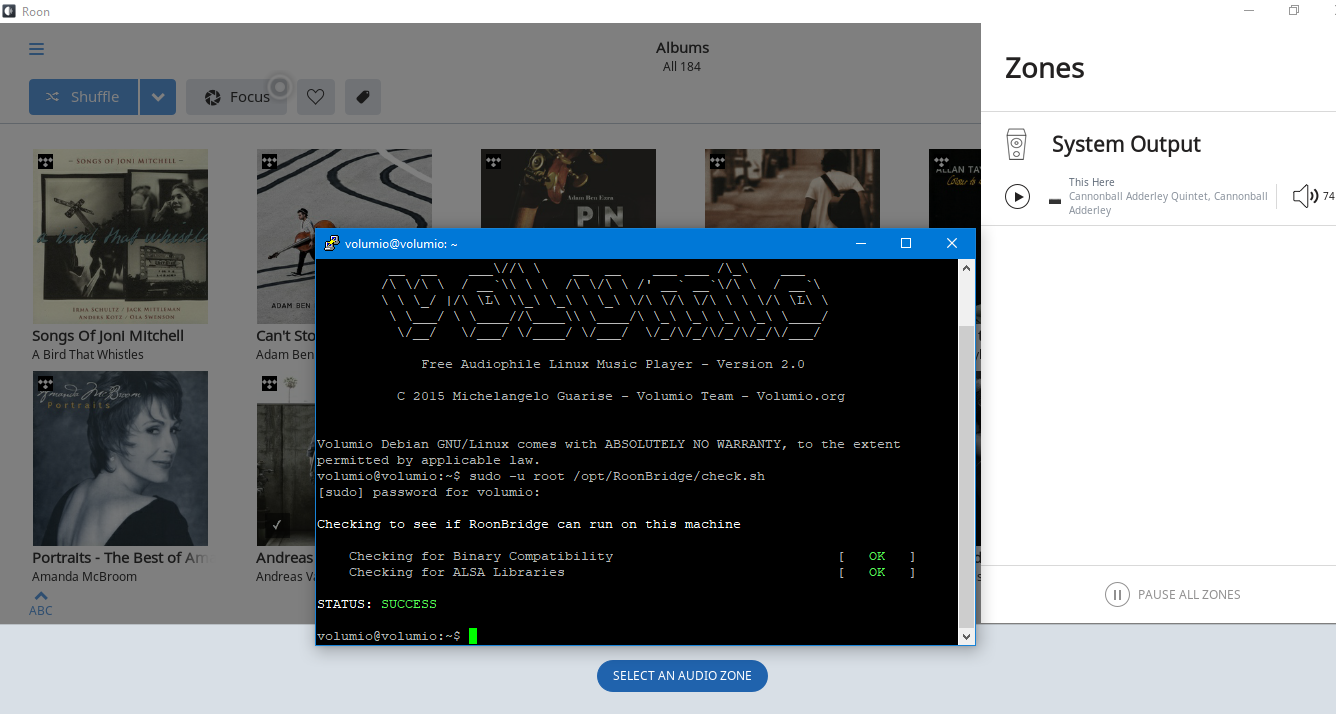

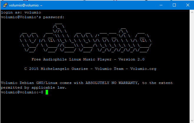

Sau khi vào SSH > Volumio như hình, copy 5 dòng (chữ màu xanh) và dán vào SSH rồi Enter. Vẫn không thấy Volumio trong Roon?.........................

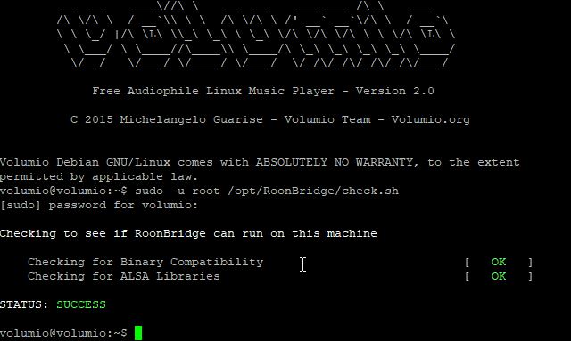

Làm như bác, ra như hình. Nhưng sao bật Roon lên không play qua Pi được (Trong Zones chỉ thấy System Output, không thấy Volumio).Ok bác check như sau để xem Roon trên Pi của bác có hoạt động hay không, nếu bình thường sẽ như hình. Nếu bình thường, bác hãy kiểm tra Roon PC phát qua Rune, Moodeaudio có Ok không.
Chạy lệnh kiểm tra:
sudo -u root /opt/RoonBridge/check.sh

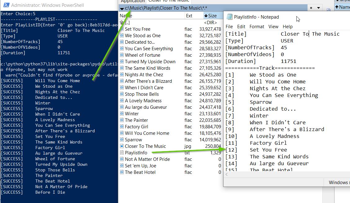

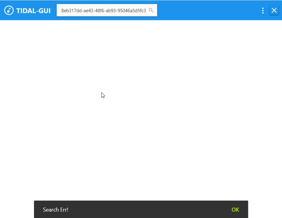

có thể chọn mặc định lossless trong phần setting (click vào dấu 3 chấm ở trên bên phải)Nhập ID xong enter sẽ hiện ra popup down, bác nhớ chọn lossless, mặc định nó để High
