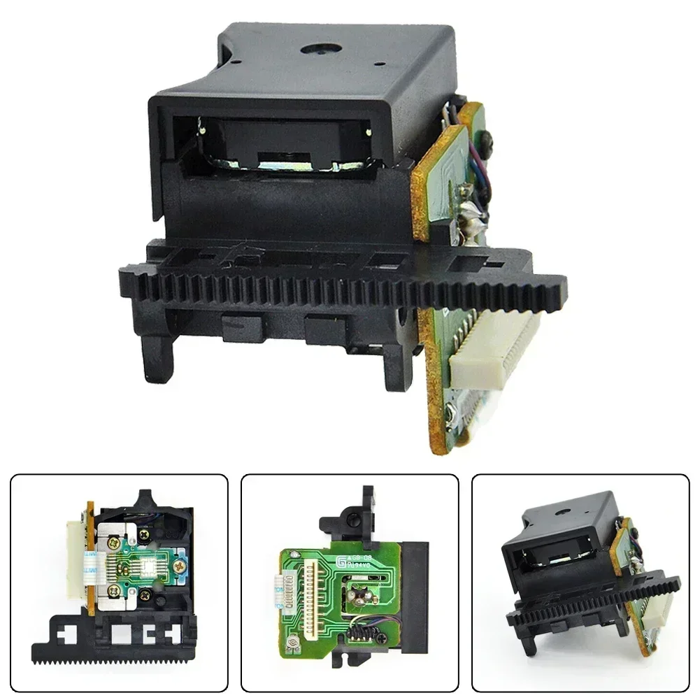

DENON DCD-1650SR 4 x PCM1704 – DXP6001AF Sanyo SF-P101N
Đã dò mạch chú denon 1650sr này chuyển giữa CD và Up2 ngon bác Đức ạ .
Xong phần stream và chuyển mạch con mắt chưa về ạ .Xong chưa bác Phước ơi .
