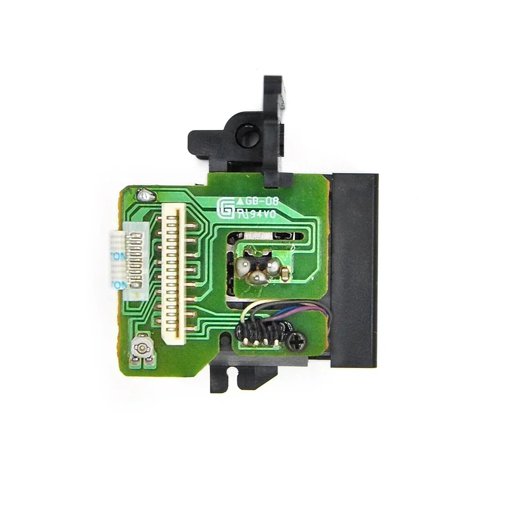

DENON DCD-1650SR con mắt yếu bác ơi ! Nếu order 10-15 ngày về đến nhà ạ .DT b Phươc như bị khóa sáng thứ 2 em a bạn ghé qua
Anh mua mắt mới luôn nhé lâu tí k sao ths bác PDENON DCD-1650SR con mắt yếu bác ơi ! Nếu order 10-15 ngày về đến nhà ạ .
16 Pin Optical Header For SF-P101 SF-P101N CD Player 16 Pin Laser Head Electrical Equipment Rectangular Connector - AliExpress 13

Bác bảo a bạn nếu chỉ dùng Up2stream khỏi mua con mắt 2 ngày là xong ui . . .
Chú Denon khi đó bên trong bao gồm : Dir9001 + UP2stream Mini V3 + Nguồn 5v cho Up2 .![]()
Đã order 10 ngày là có ạ .Anh mua mắt mới luôn nhé lâu tí k sao ths bác P
