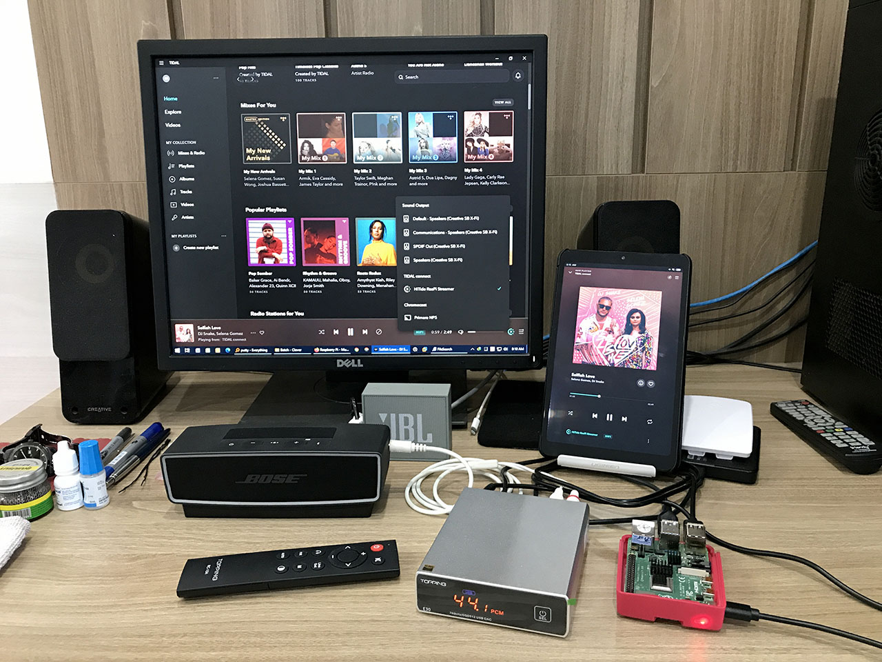

dungsin_lqd
Thấy các bác bàn tán vụ cài dastereo down về cài trên rpi3 xuất qua dac smsl m200 tiếng mềm mỏng. Em không có tài khoản tidal thì mua như thế nào.
@linh0983 cái vụ này có lấy nhạc từ nas của bác được? Lâu quá em không vào khám phá nas của bác.
youngj
- mconnect ra loa: mconnect lấy nhạc rổi làm proxy streaming, đẩy ra loa. Âm thanh ảnh hưởng nhiều bởi thiết bị đang chạy mconnect. Thường ios tiếng sẽ hay hơn andoid. ipad tiếng hay hơn iphone.
- pi làm TC: pi lấy nhạc trực tiếp từ internet, rồi đẩy qua dac, hoặc qua loa nếu như loa có dac input usb.
Tóm lại. Cái nào hay hơn phải thử thực tế mới biết được :D
cái này e có tìm hiểu thì là
mconnect sẽ get link tidal track id gen ra link proxy http://xxxxx/tidal/track_id.flac
rồi đẩy link này cho render (e dung moode thì show info track thì đang decode link: http://xxxxx/tidal/track_id.flac)
Khi e lấy link http://xxxxx/tidal/track_id.flac copy trên browser thì nó ra link của tidal http://tidal.com/track_id.flac?xxxxx
=> âm thanh không bị ảnh hưởng bởi os chạy mconnect (e test trên ios => moode).
riêng Bubble Upnp steam tidal mới bị ảnh hưởng e test trên android => moode
linh0983
Bác nói đúng DS-10 nó hoạt động như vậy đó a . :rolleyes:
http://www.conversdigital.com/kor/product/product01.php
linh0983
Em setup thử TC trên raspbian buster stock, Pi4. Chạy được rồi các anh ạ.
Chỉ 1 dòng lệnh duy nhất:
Mã:
curl -sSL https://raw.githubusercontent.com/shawaj/HiTide/main/install.sh | sudo bash
Mình add vào Moode Audio ver 7.0.1 ok liền bác a . :eek:

Em setup test thử mô hình 3 trong một: Tidal Connect HiTide, aprenderer và minidlna 3 patch.
Mọi thứ hoạt động hoàn hảo như ý bà cụ. Ngoại trừ vướng một việc hơi khó chịu.
Khi Tidal Connect và aprenderer cùng start. Chỉ có 1 trong 2 play được do service kia đang giữ alsa.
Vậy mình chỉ để startup service nào dùng nhiều hơn. Cái kia start thủ công.
Cách giải quyết hoàn hảo cho việc này. Là tìm được cách nào cho nó tự động stop service còn lại khi play. Tương tự như tính năng "onevent" của spotifyd.
Em không rõ bản dastereo giải quyết việc này như thế nào. Vì em test aprenderer chưa chạy được.
Em nhớ là dev paparius của smpd có mấy cái script về event rất hay. Để em mò thử.
Hoặc mình có thể đưa vào giao diện web nút bật tắt service? Về web em dốt đặc hic.
Cách dễ nhất là tạo script rồi start... bằng cơm:
Để start Tidal Connect:
sudo nano /home/pi/tcstart.sh
Mã:
#!/bin/bash
sudo systemctl stop aprenderer.service
sudo service minidlna stop
sudo systemctl restart ifi-streamer-tidal-connect.service
sleep 1
sudo chrt -f -p 50 $(pidof tidal_connect_application)
exit
sudo chmod +x /home/pi/tcstart.sh
Khi nào dùng TC mình sẽ chạy lệnh:
./tcstart.sh
Để start aprenderer:
sudo nano /home/pi/upnpstart.sh
Mã:
#!/bin/bash
sudo systemctl stop ifi-streamer-tidal-connect.service
sudo service minidlna restart
sudo systemctl restart aprenderer.service
exit
sudo chmod +x /home/pi/upnpstart.sh
Khi nào dùng aprenderer mình sẽ chạy lệnh:
./upnpstart.sh
Mình cũng có thể chạy các scripts này từ PC bằng putty hoặc plink. Có thể tạo shortcut để chạy bằng 1 click.
Em dốt quá nên chỉ mò được tới đây. Nhờ các anh cho ý kiến thêm ạ.
