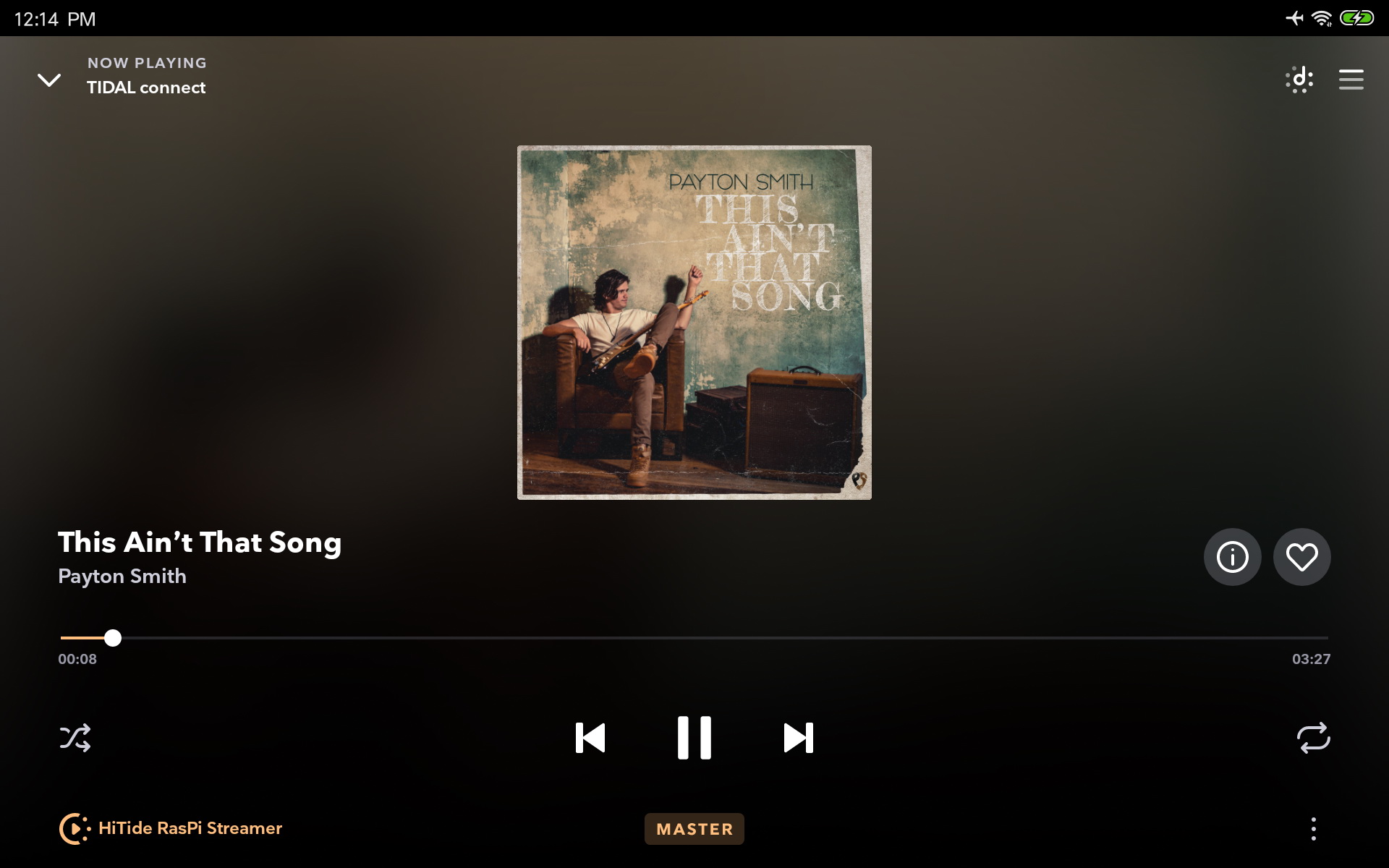

Em setup thử TC trên raspbian buster stock, Pi4. Chạy được rồi các anh ạ.
Chỉ 1 dòng lệnh duy nhất. Vì trong quá trình cài đặt nó sẽ detect dac để gán device ID. Cho nên phải bảo đảm là Dac đang bật trước khi cài.
Mã:
curl -sSL https://raw.githubusercontent.com/shawaj/HiTide/main/install.sh | sudo bash
Sau đó enable service:
Mã:
sudo systemctl daemon-reload
sudo systemctl enable ifi-streamer-tidal-connect.service
sudo systemctl restart ifi-streamer-tidal-connect.service
More info:
https://github.com/shawaj/HiTide
Em cố gắng test hết mọi thứ TC đang có để xem nó khác nhau như thế nào. Mong muốn lớn nhất của em là cái volume hix.
Vậy mô hình lý tưởng gọn nhẹ giờ này theo em là TC, aprenderer và minidlna. Nếu dùng pi4 thì cắm HDD USB vào cũng OK.

pi@rpi4:~ $ systemctl status -l ifi-streamer-tidal-connect.service
● ifi-streamer-tidal-connect.service - RasPi Streamer Tidal Connect Service
   Loaded: loaded (/lib/systemd/system/ifi-streamer-tidal-connect.service; disabled; vendor preset: enabled)
   Active: active (running) since Sat 2021-03-06 12:10:00 +07; 22min ago
Main PID: 3509 (tidal_connect_a)
    Tasks: 18 (limit: 4915)
   CGroup: /system.slice/ifi-streamer-tidal-connect.service
           └─3509 /usr/ifi/ifi-tidal-release/bin/tidal_connect_application --tc-certificate-path /usr/ifi/ifi-tidal-release/id_certificate/IfiAudio_ZenStream.dat -f HiTide RasPi Streamer --codec-mpegh true --codec-mqa false --model-name HiTide RasPi Streamer --disable-app-security false --disable-web-security false --enable-mqa-passthrough false --log-level 3 --enable-websocket-log 0
Mar 06 12:10:00 rpi4 tidal_connect_application[3509]: ALSA lib conf.c:4568:(_snd_config_evaluate) function snd_func_refer returned error: No such file or directory
Mar 06 12:10:00 rpi4 tidal_connect_application[3509]: ALSA lib conf.c:5047:(snd_config_expand) Evaluate error: No such file or directory
Mar 06 12:10:00 rpi4 tidal_connect_application[3509]: ALSA lib pcm.c:2565:(snd_pcm_open_noupdate) Unknown PCM dmix
Mar 06 12:10:00 rpi4 tidal_connect_application[3509]: Cannot connect to server socket err = No such file or directory
Mar 06 12:10:00 rpi4 tidal_connect_application[3509]: Cannot connect to server request channel
Mar 06 12:10:00 rpi4 tidal_connect_application[3509]: jack server is not running or cannot be started
Mar 06 12:10:00 rpi4 tidal_connect_application[3509]: JackShmReadWritePtr::~JackShmReadWritePtr - Init not done for -1, skipping unlock
Mar 06 12:10:00 rpi4 tidal_connect_application[3509]: STARTED TidalConnect services.
Mar 06 12:13:08 rpi4 tidal_connect_application[3509]: [2021-03-06 12:13:08.183] [tisoc] [warning] [PlaybackControllerImpl.cpp:472] Illegal state:1
Mar 06 12:13:13 rpi4 tidal_connect_application[3509]: [2021-03-06 12:13:13.314] [tisoc] [warning] [logger.cpp:22] [audio_worker.cpp:321] Attempting to initialize a decoder without initial data!
