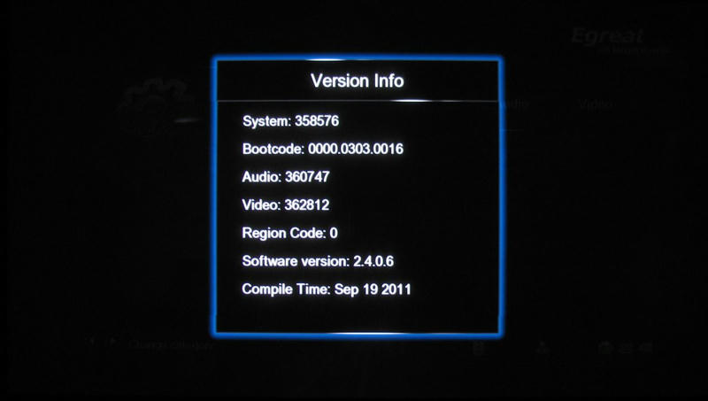

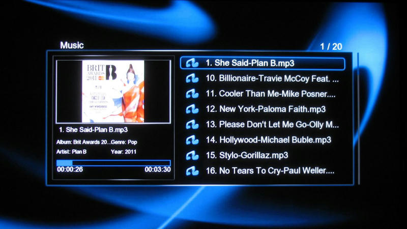

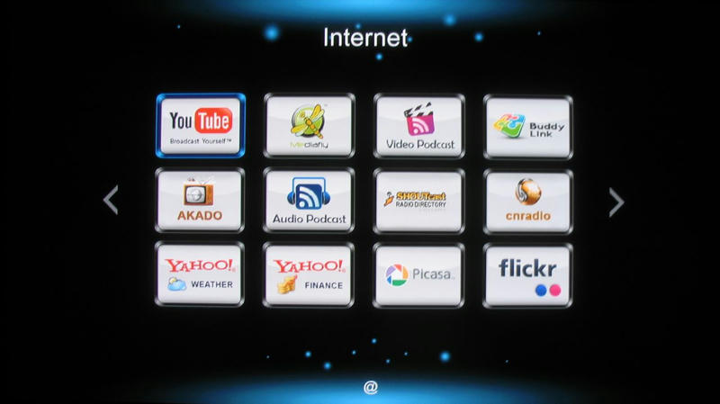

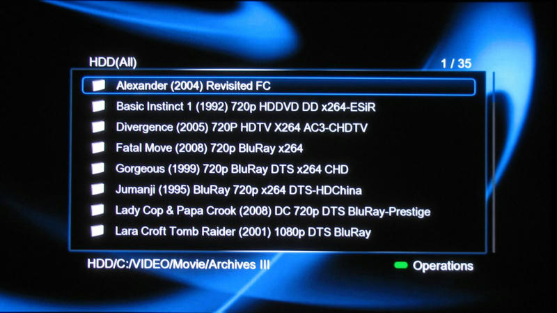

Egreat RTD1185 Firmware v2.4.0.6 20110920 Blue VNMod

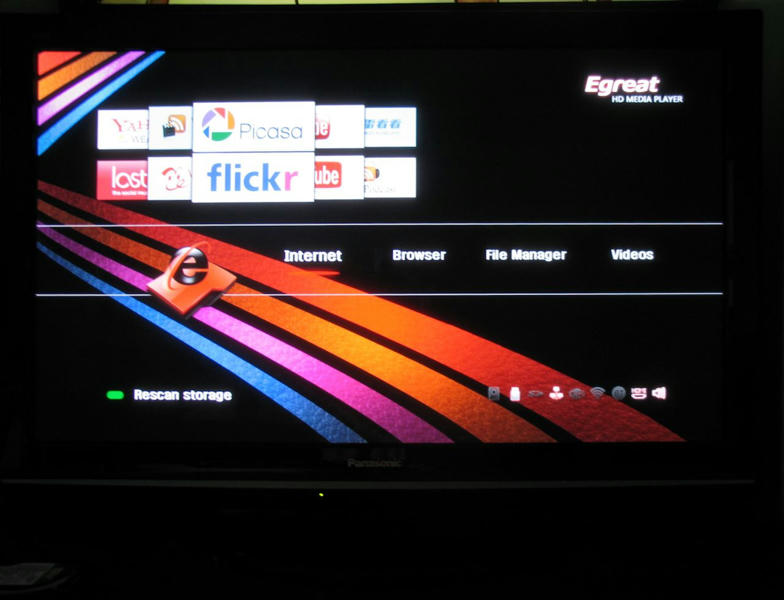

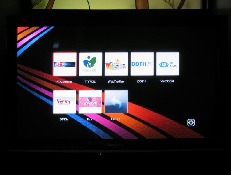

Xin chào,

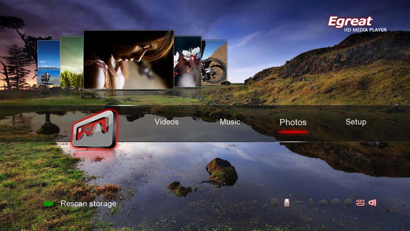

Tôi đã tiến hành chỉnh sửa lại bản Egreat firmware (beta) v2.4.0.6 sử dụng cho dòng RTD1185 (R1-II, R100, R200-II, R800, R180):
1. Chuyển tone đỏ sang tone màu xanh (nguồn image từ Killer);
2. Thay font chữ gốc bằng font MS arial unicode để sửa lỗi hiển thị tên file và phụ đề tiếng Việt unicode;

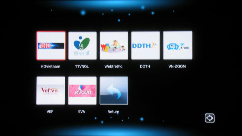

3. Thay thế các website gốc trong browser bằng các website Việt Nam (nguồn từ HDlife V5).
Dưới đây là một số hình ảnh minh họa tôi chụp từ màn hình TV (hình ảnh không được sắc nét, mong các bạn thông cảm):
Các bạn có thể tải về theo đường dẫn sau:
Chúc các bạn cuối tuần vui vẻ!

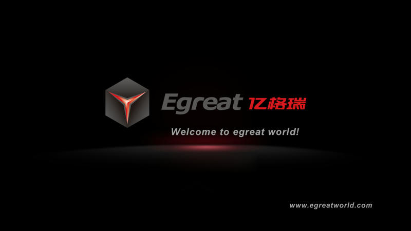

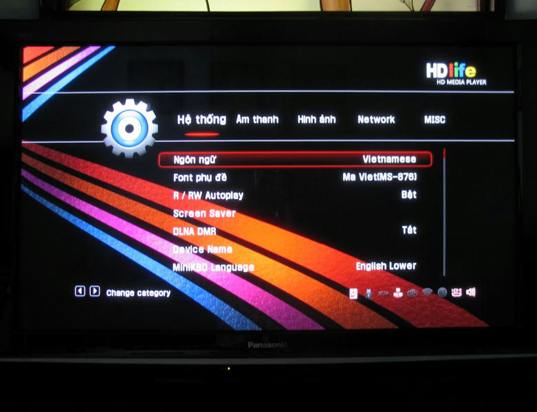

HDlife V5 firmware sử dụng cho Egreat chip RTD1185 (R1-II, R100, R180, R200-II, R800)
Xin chào,

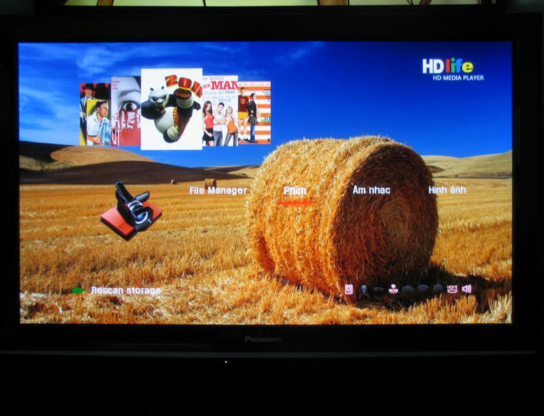

Tôi đã chạy thử bản HDlife V5 firmware v2.3.1.1 (Hdlife-v5 beta 20111309) (đã được chỉnh sửa) trên Egreat R200-II. Trong thời gian chạy thử cũng chưa gặp vấn đề gì.
Tôi đã chỉnh lại một số chỗ cho phù hợp với Egreat R200-II như:
- Thay giao diện boot máy:
-Thay logo:
- Chỉnh lại lỗi hiển thị trong browser:
- Thay screensaver:
Các bạn có thể tải về theo địa chỉ sau:
Chú ý:
- Hãy sử dụng nút restore để nâng cấp (safe recovery)
- Bản FW này tôi chỉ thử duy nhất trên Egreat R200-II và:
Chú ý chung:
- Việc cài đặt FW đòi hỏi người dùng phải có kinh nghiệm và kiến thức nhất định!
- Việc cài đặt FW luôn tiểm ẩn những nguy cơ gây ra các hậu quả không mong muốn!
- Bạn phải tự chịu trách nhiệm với quyết định của mình!

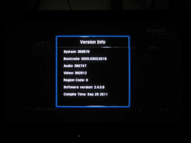

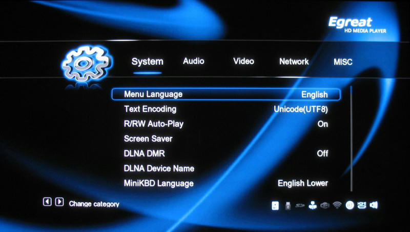

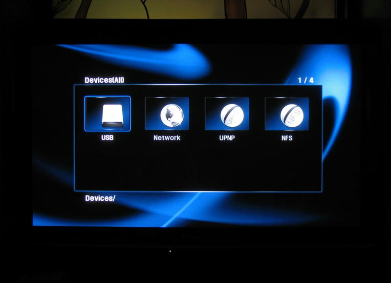

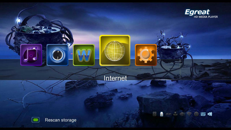

Egreat RTD1185 FW 2.4.0.8 Blue VNMod (sử dụng cho R1-II, R100, R200-II, R800)
Xin chào:

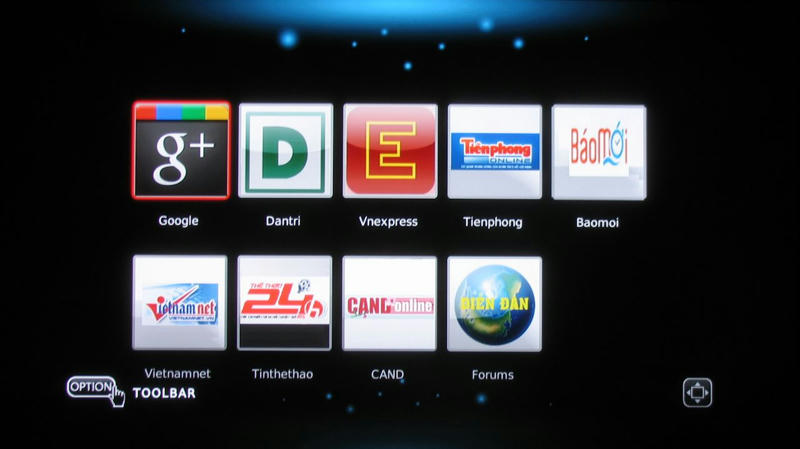

Dựa trên bản firmware v2.4.0.8 của Egreat dành cho dòng chip RTD1185 tôi đã tiến hành một số thay đổi:
2. Thay font chữ gốc để sửa lỗi hiển thị tên file và phụ đề tiếng Việt unicode

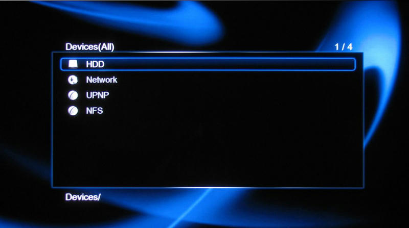

Hình ảnh minh họa:

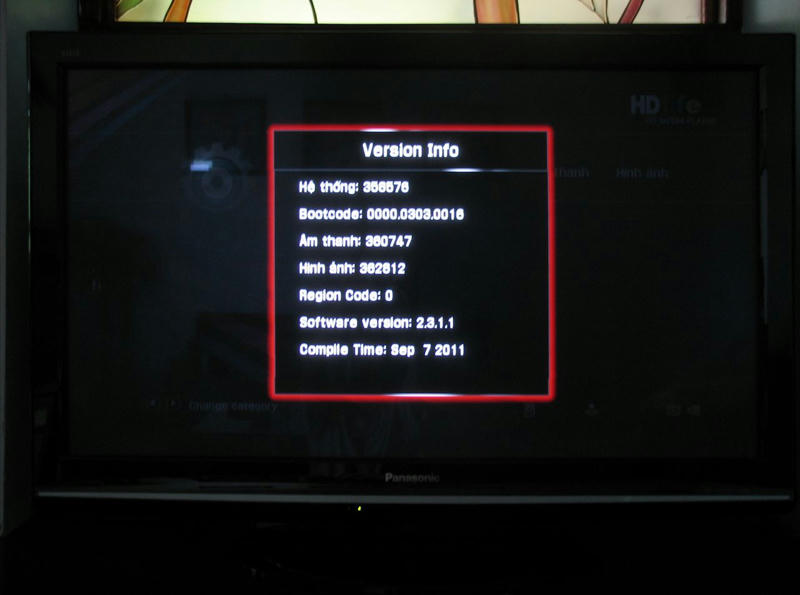

Version Info:
Màn hình chính:
Màn hình quản lý file (tôi đã sửa NFS icon cho phù hợp):

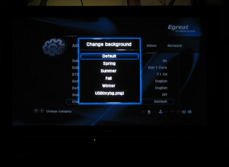

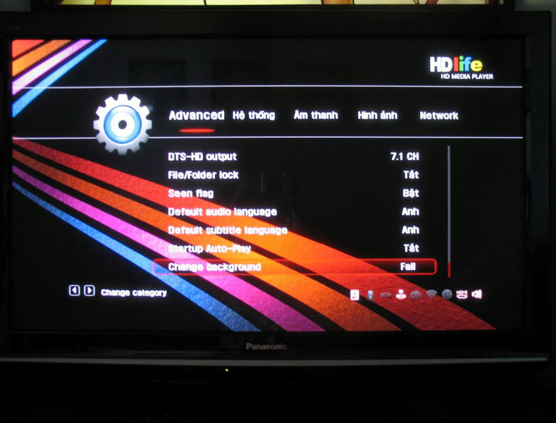

Ở v2.4.0.8 chức năng thay đổi hình nền đã được chính thức thêm vào:
Tôi đã chỉnh sửa firmware gốc thành 2 bản khác nhau:
Bản thứ nhất:
- Sử dụng font chữ Dvico
- Browser chứa các địa chỉ website tiếng Việt.
Bản thứ hai:
- Sử dụng font chữ MS Arial Unicode
- Browser chứa các địa chỉ website tiếng Anh.
