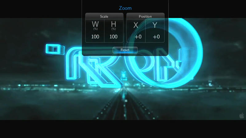

- Không sử dụng được nút zoom

5. Vào Youtube bằng youtube-XL: không full play được (do nút zoom không hoạt động)

Zoom are not implemented ?!! or wrong irfake I don't get it ... I remove in last online version ... = don't push my username on forum ... keep private

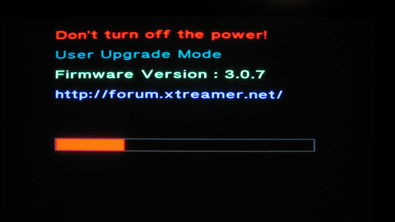

1. Quá trình cài đặt (sử dụng nút restore): diễn ra xuôn sẻ, HDPlayer sẽ tự khởi động lại sau khi quá trình cài đặt hoàn tất.

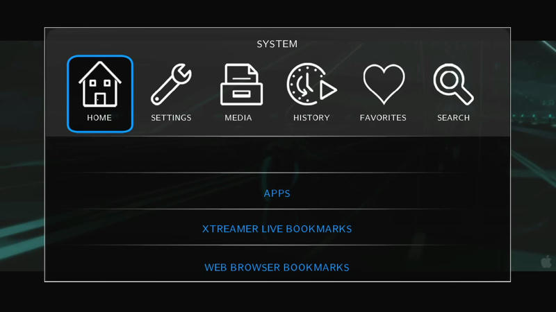

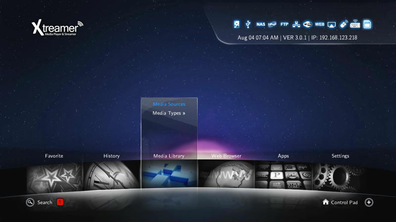

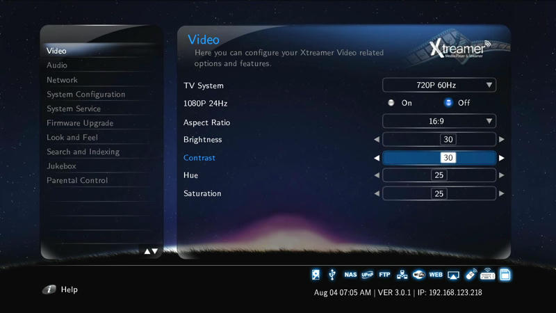

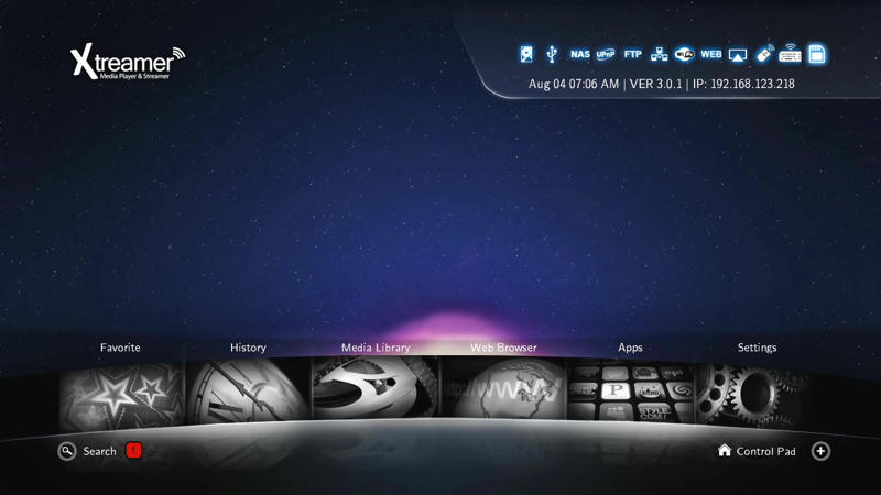

2. Giao diện của Xtreamer SideWinder2: trông rất chuyên nghiệp, chắc chắn sẽ làm tăng giá trị của Egreat R200-II rất nhiều
(Các hình dưới đây không được chụp từ TV của tôi mà được capture từ Xtreamer demo video)

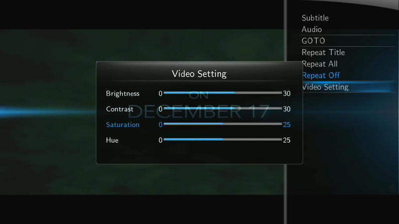

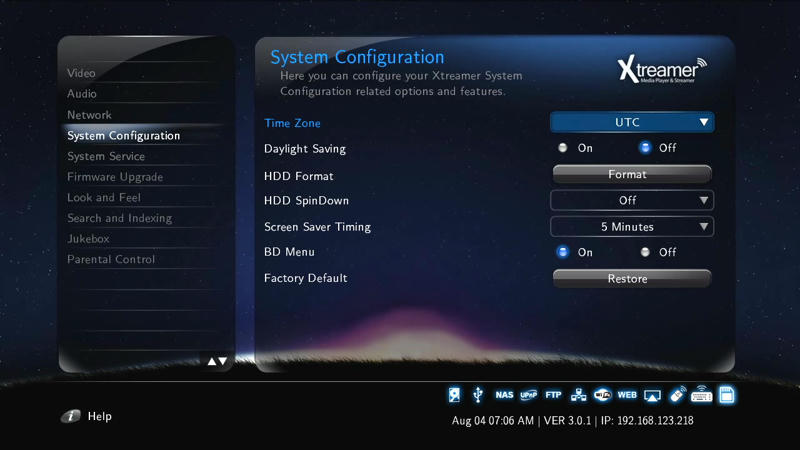

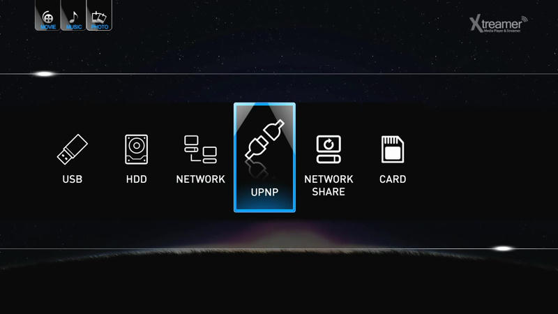

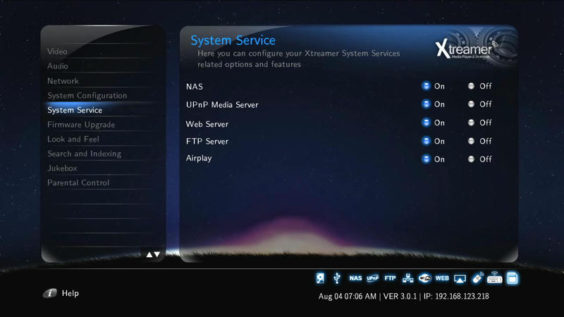

2. Thiết lập các thông số:

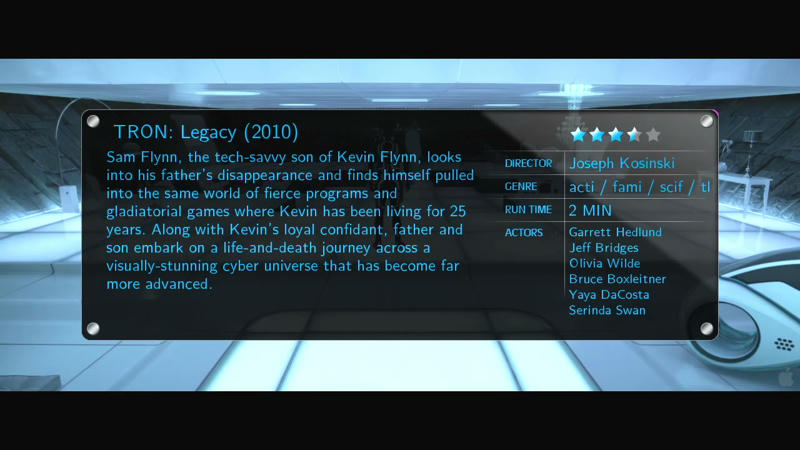

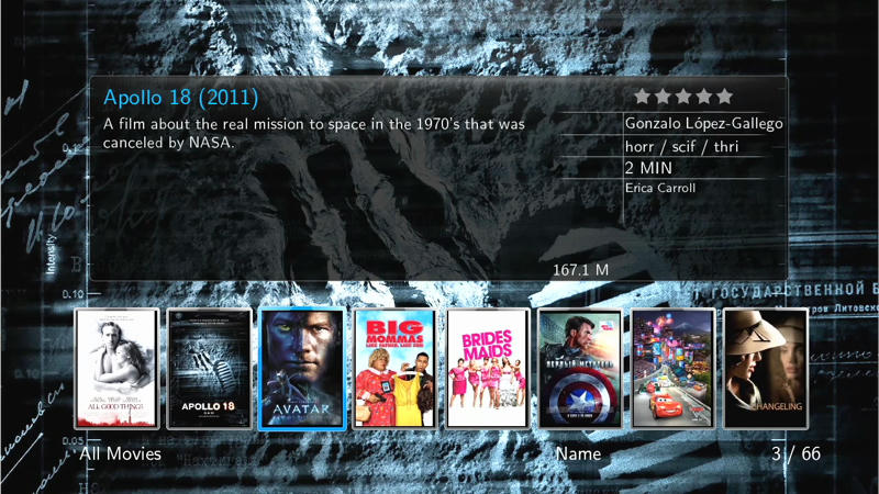

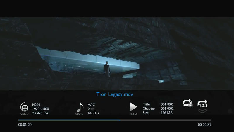

3. Duyệt và chơi các media file: không gặp bất kỳ trục trặc nào trong quá trình chơi file:

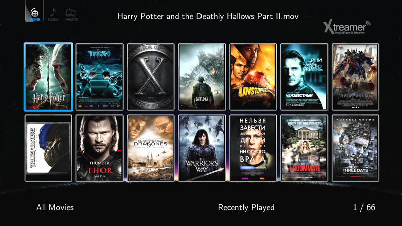

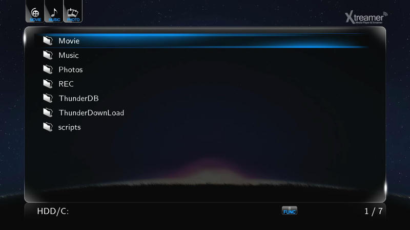

Duyệt video:

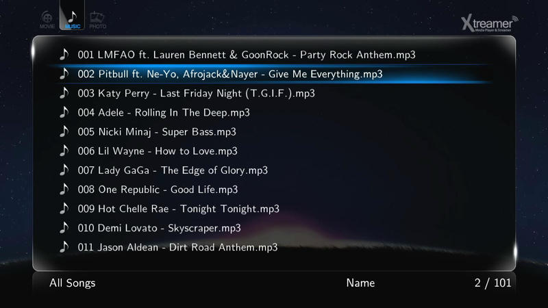

Duyệt music:

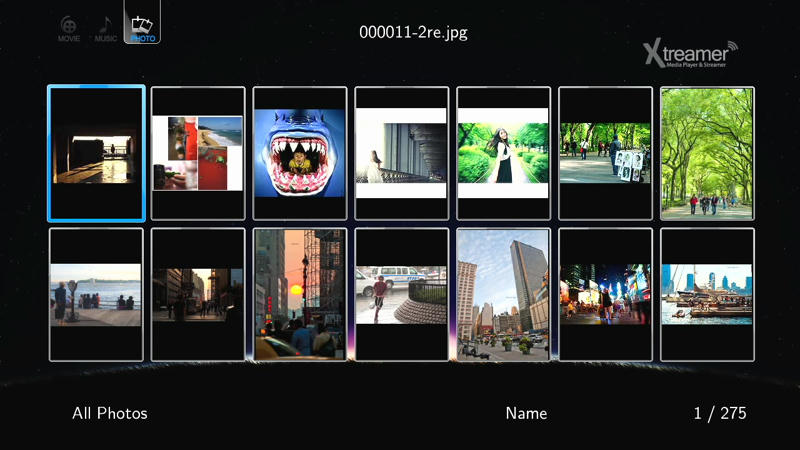

Duyệt photo:

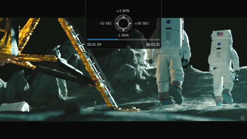

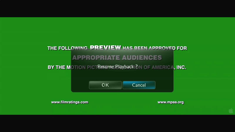

Chơi video:

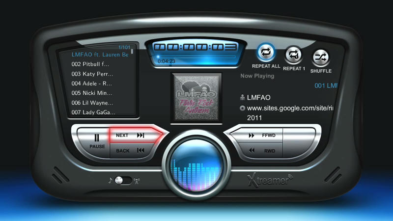

Chơi music:
Trong quá trình duyệt và chơi media file, HD Player đã đáp ứng tốt với RC.

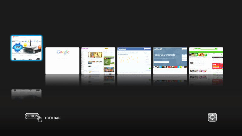

4. Duyệt web:

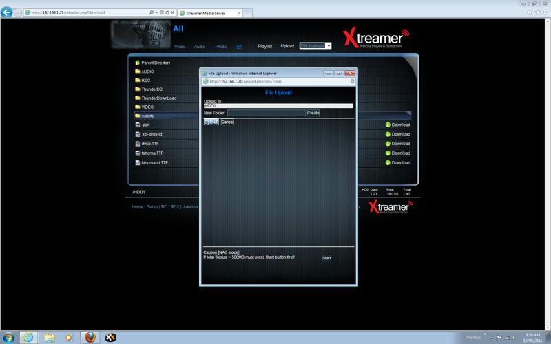

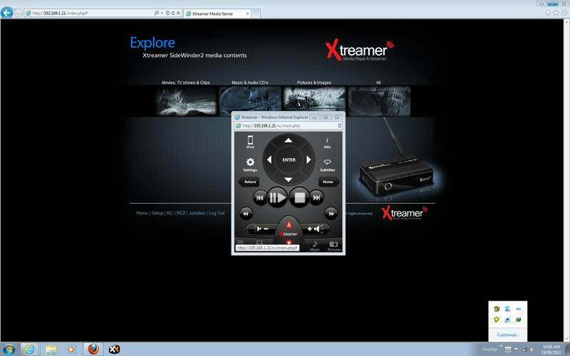

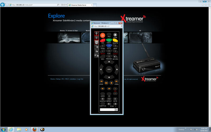

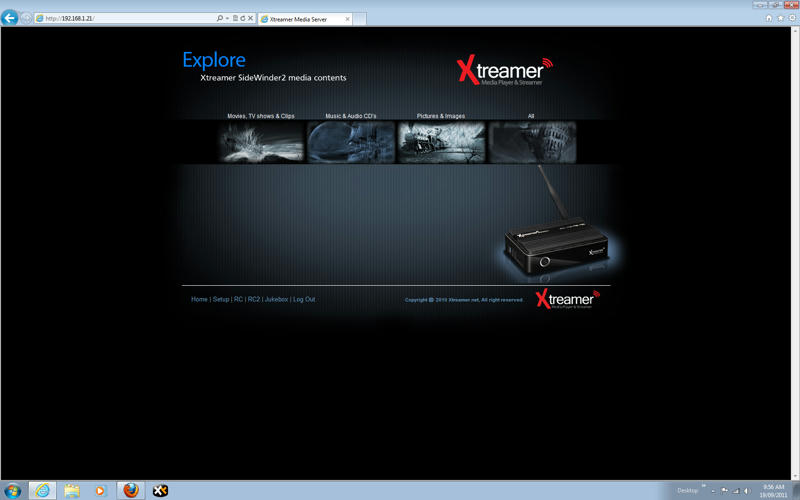

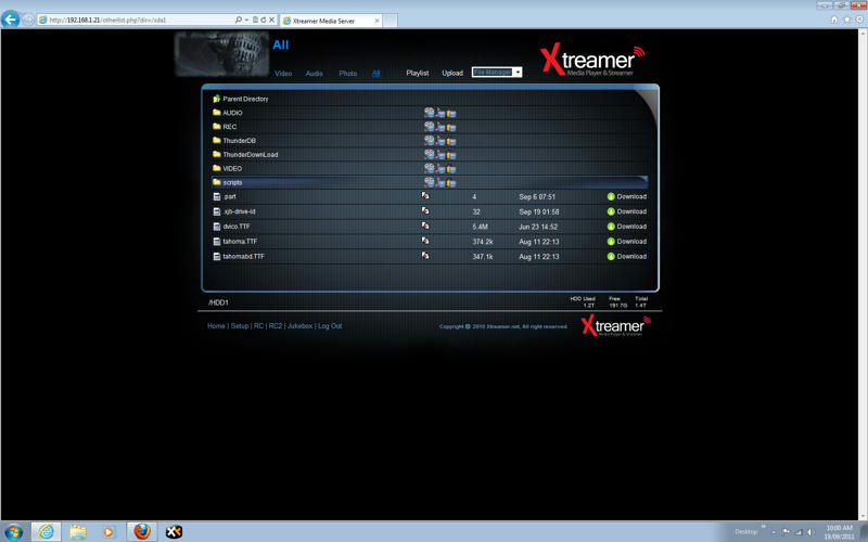

5. Truy cập và quản lý HD Player từ PC thông qua Web Remote Control:
Trong thời gian dùng thử tôi không gặp vấn đề gì khi chơi các file media. Nhưng bắt gặp những lỗi sau:

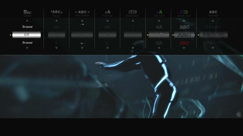

- Chức năng liên quan đến subtitle:
+ chức năng browser tăng tính linh hoạt khi sử dụng phụ đề ngoài;
+ chức năng điều chỉnh viền chữ cho phụ đề

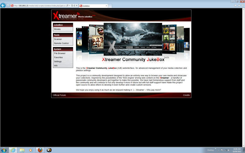

- Sử dụng xJukebox để quản lý phim giúp bổ xung thông tin, fan-art cho các film của bạn.

- Chưa hoán chuyển các phụ đề một cách nhanh chóng như firmware của HiMedia HD600. Các phụ đề ngoài .srt chỉ được đánh số 1, 2 ... mà không nhận diện được ngôn ngữ phụ đề (kể cả khi đã gắn thêm .vi, .eng...)

Để biết thêm về xJukebox các bạn có thể tham khảo bài viết sau:
[Xtreamer Pro] Review hướng dẫn làm Covert Art view - Những trải nhiệm mới về firmware mới

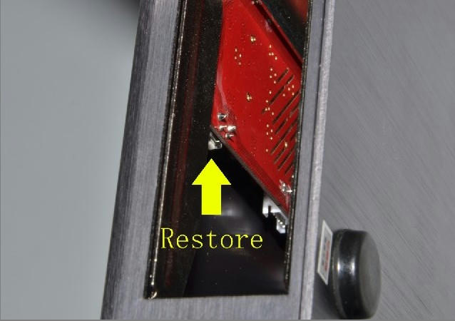

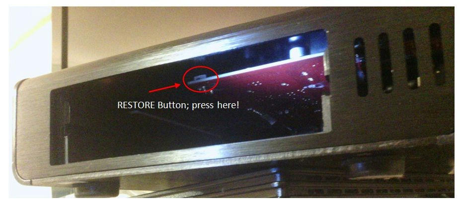

Nút Restore ở Egreat R180 và R200-II Plus
... R180 không có nút Reset hay Restore...
Xin chào xtdv,
Xin báo với bạn là R180, R200-II Plus đều có nút "Restore". Bạn tham khảo hình chụp sau đây (do CS gửi):
Chúc bạn may mắn!

This firmware upgrade must be in the following way:
1, download the firmware and extract, copying the files to a USB drive's root directory named install.img;
2, after power off the machine, with needle-like hard objects against machine Restore small holes in the press, and then power on the player;
3, TV screen prompts to enter the upgrade status (machines with panel display UPDATE is displayed on the screen), and will see upgrade prompts on the TV screen;
4, and then insert the prepared USB flash drive;
Detection flash drive about 3 seconds 5, firmware, then start upgrade, television will see upgrade progress and prompt;
6, waiting for the upgrade is completed (the entire upgrade process please do not power off);
7, will automatically restart after the upgrade is complete, restart after the upgrade is complete;

CS mod r0.1.1 Xtreamer SW2 3.0.7 for EG-RTD1185 (R1-II, R100, R200-II, R800, R180)
Xin chào,
CS mới ra bản Modded Firmware cho Egreat dòng RTD1185 (R1-II, R100, R200-II, R800, R180) dựa trên Xtream SideWide2 v3.07.
PLEASE DON'T ATTEMPT UNLESS YOU CAN RECOVER WITH RESET BUTTON
Interfece : Xtreamer SW2 3.0.7
Stage/Scope: stable/ how to do
Add:
HDD links (xlive repoman, xVod)
- (option to switch to HDD links mini)
xLive 9.2 (oldies)
RssEx 2.0.9 (Dvdplayer can play *.flv from tvigle)
CS standard IMS (clasic YouTube don't work)
- (Community Add-ons - Internet Media Service)
sFTP - port 22
vsFTPd port 21
stupid-FTPd port 2121(userport)
BT Transmision Web:9091, Torrent port 51778
lighttpd 82/80(userport)
httpd:1024
Web control
- Xtreamer
- Info site (remote control not work, maybe next realease)
Know problemes:
Seting are save just if setup is call when movie playing
Screen saver maybe not active after streaming video (checking)
SDK4 streaming seek can't be call
Use at your own risk!
Special thanks to developers from Xtreamer, Realtek, and Xtreamer Community.
Have a nice weekend!
CS
