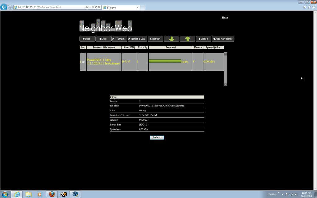

Tôi đang sử dụng bản Patched HiMedia HD600 v1.0.4.21 trên R200-II, và download thử file torrent "PowerDVD_11_Ultra_v11.0.2024.51_PreActivated_[ADHDerby].6650972.TPB.torrent" bằng BT trên R200-II thấy rất ổn:
Đây là hình ảnh tôi đang tải
Còn đây là hình ảnh khi đã tải xong:
Vì chưa có điều kiện thử trên các bản FW khác nên không thể trả lời bạn được một cách chắc chắn, mong bạn thông cảm.
Chúc may mắn.

Tình hình là ko có gì cải thiện với R200 II của em với fw này "HiMedia_HD600_FW_1.0.4.21_for_Egreat_RTD1185_CS_rev0.2.1a_VNreMod.zip" với chức năng download torrent.
chương trình BT thì báo lỗi ngay khi upload file torrent, còn transmission thì down torrent được chừng 1 tiếng là lại treo và biến mất luôn toàn bộ data đã down trước đó.

1. Tải file theo giao thức bittorrent:
FW tôi đang sử dụng trên R200-II là bản "HiMedia HD600 FW 1.0.4.21 for Egreat RTD1185". Trong phần cài đặt cho network tôi chọn BT=On, Samba=On. Đã tải thử torrent và đã chụp lại kết quả như bạn thấy. Theo tôi, bạn nên thử tiến hành với cùng file torrent (PowerDVD_11_Ultra_v11.0.2024.51_PreActivated_[ADHDerby].6650972.TPB.torrent) giống như tôi đã làm xem kết quả thế nào.

Việc tải file theo giao thức bittorrent đối với R200-II liên quan đến nhiều thành phần như:
- bản thân torrent file
- BT service trên HD Player
- Tương tác giữa PC với HD Player, tương tác giữa HD Player và các seeder...
Vì thế sẽ cần rất nhiều công sức để thử nghiệm và có câu trả cho vấn đề của bạn.
Theo tôi, bạn nên sử dụng trực tiếp PC để tải, nếu như bạn thực sự gặp quá nhiều khó khăn khi tải bằng HD Player.
