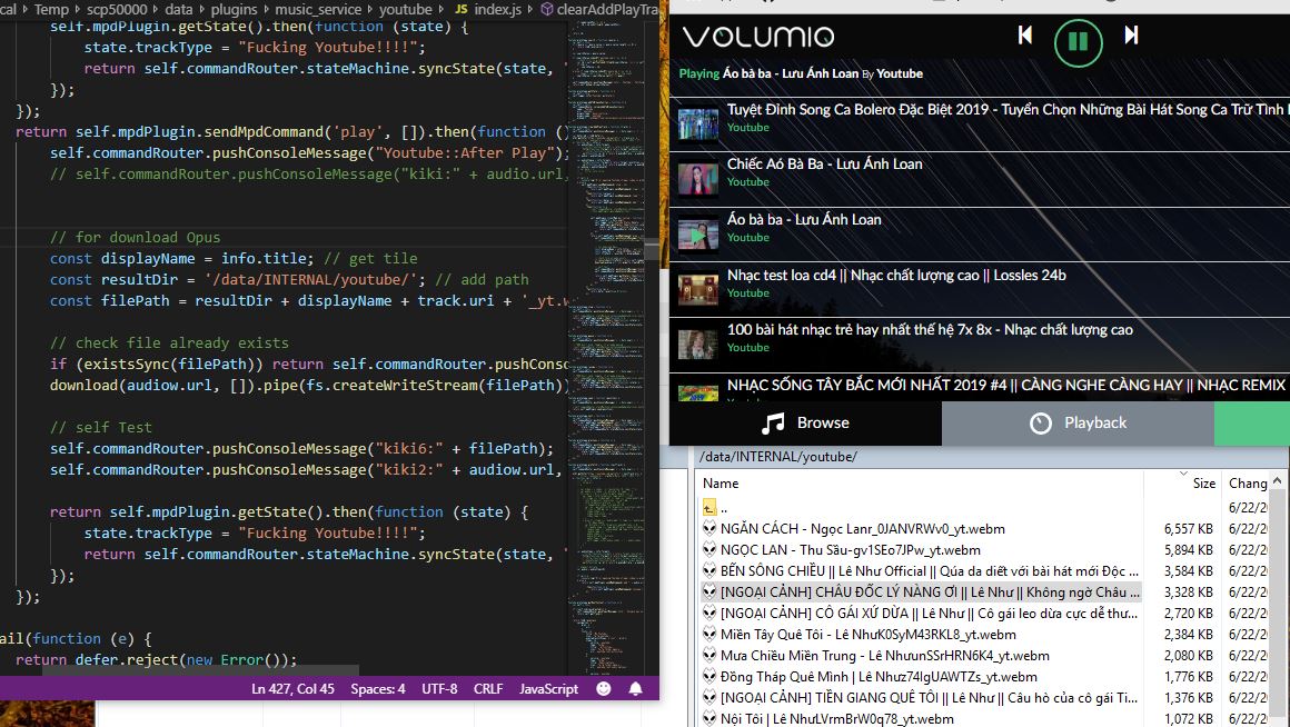

Mấy hôm nay mò mod cho nó bấm hát Youtube bài nào thì download về bài đó. Tạm thời OK.
Phần streaming opus thì đang bị lỗi ngừng hát trước 10-15 giây trước khi kết thúc. Là do google xiếc băng thông của Audio webm (Mp4 video thì stream/down cực nhanh. Team làm Ytdl-core đang fix).
