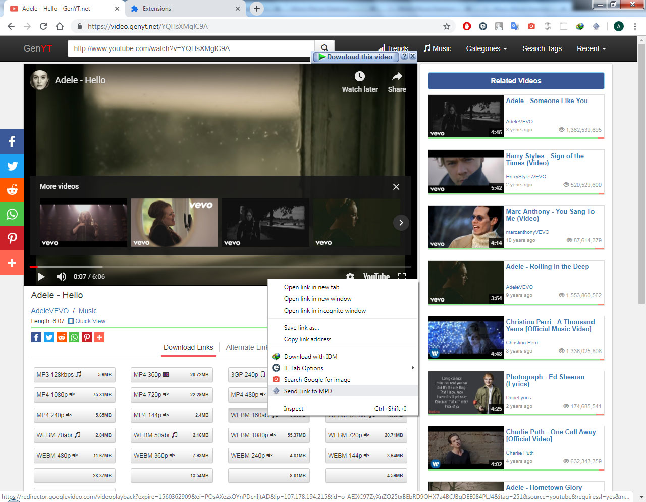

3. Vào web genyt.com chọn video muốn play. Copy link webm 160abr (opus 160kbps)
4. Vào cmd c:/mpc. Chạy như sau (link video)
Mã:c:/mpc.cmd "https://redirector.googlevideo.com/videoplayback?expire=1560282501&ei=JLH_XKKlO4PCD6vAsdgE&ip=107.178.194.210&id=o-AFwCqdPFOtl7W0LhGBT81NT1MnyF1OJ_u9mZcUGpha1d&itag=251&source=youtube&requiressl=yes&mm=31%2C29&mn=sn-qxo7sney%2Csn-qxoedn7k&ms=au%2Crdu&mv=m&pl=28&initcwndbps=46528750&mime=audio%2Fwebm&gir=yes&clen=5848944&dur=366.861&lmt=1537990192574865&mt=1560260808&fvip=5&keepalive=yes&c=WEB&txp=5511222&sparams=expire%2Cei%2Cip%2Cid%2Citag%2Csource%2Crequiressl%2Cmime%2Cgir%2Cclen%2Cdur%2Clmt&lsparams=mm%2Cmn%2Cms%2Cmv%2Cpl%2Cinitcwndbps&lsig=AHylml4wRAIgMQlN08Ecch26KXsIiuuPBOJlLRqrcaBMU8nrbd_hSvUCIB4jUZNBu2RdE1vPrfpqXJtEMB5og2WBC3z1nfz75xbO&sig=ALgxI2wwRAIgKoUQ9y-_akrgepfIs8xVM6Irlbs1z5lFUaliZMMABMsCIBTys4nVdQEeLl0KF4Xy4a4A8uMJbmuSNwezAmAfBXMU&ratebypass=yes&utmg=ytap1&title=Adele_-_Hello.webm"
File opus sẽ được đẩy sang mpd và play.

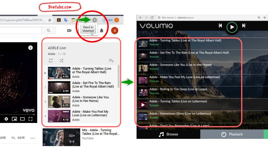

Vậy nếu mình mod được cái extension browser dạng "Send link to" là có thể dùng cách này để play opus sang pi. Hơi thô thiển nhưng trước mắt play được opus chỉ bằng 1 click chuột

PS: Hiện tại paste link vào Cantata mất 2 click
https://add0n.com/download-with.html
