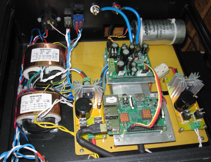

Nó đó bác mình có cái soket hàn sẵn bác qua mình lấy về dùng a ( về cắm vào ko hàn thêm gì a ) . o_O
Cám ơn bác nhé. Mình nhớ lại, và lục trong đám hình cũ thì thấy là đã từng nối GPIO Pi vào ES9018Q2M rồi. Không biết sao, sau đó lại tháo đi và kết nối như bây giờ (Pi --(usb)--> iFi --(i2s)--> ES9018Q2M). Để lục lại kiếm socket cũ nối lại test xem sao. Nhưng theo dự đoán của bác thì cái nào nghe hay hơn ?
linh0983
Theo kết nối này Pi --(usb)--> iFi --(i2s)--> ES9018Q2M nó xuất cùng lúc cho 2 dac mỹ + es9018k2m
Kết nối qua GPIO chỉ nghe được 1 dac ( vì phải chọn driver i2s cho es9018k2m hoặc usb cho ifi a ) . Ngoại trừ Max2Play nó phát cùng lúc . Bác lấy cái hình đó cắm lại rồi so sánh xem thử a . :eek:
