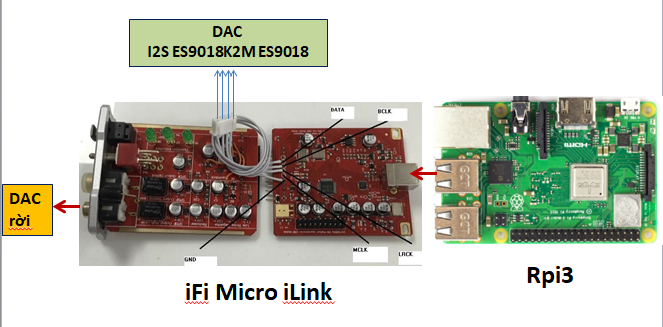

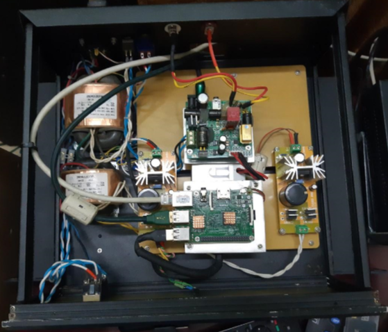

Mình xài cái Pi3 xuất tín hiệu như hình dưới nè bác tml3nr.
rndce
View attachment 336571 View attachment 336572 [/QUcái
Bộ nguồn linear bác mua ở đâu vậy. (Dường như mấy con diode là bác mode lại phải ko? Vì mình thấy trên ebay nó bán bộ nguồn linear Zerozone là mấy con diode khác)
zeze
Bộ nguồn mình mua Alibaba, về mod thêm hết toàn bộ tụ, diode. Tiền mod mắc hơn tiền mua gốc nhiều lần.

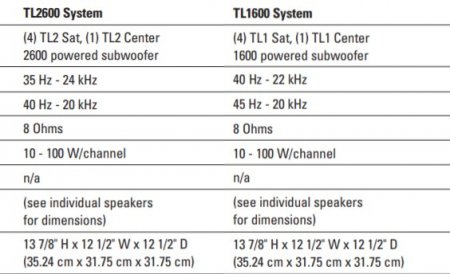

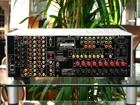

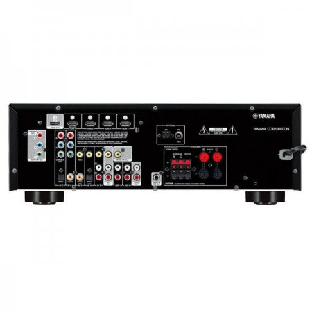

Em newbie nên nhờ các bác tư vấn giúp. Chả là em đang có 2 lựa chọn mua lại bộ xem phim cũ như sau:
1) Amply 7.1 Denon avr 4320 và bộ loa 5.1 Polk audio TL 1600
2) Amply Yamaha RX-V375, loa Polk audio 5.1 TL 2600
Bộ 1 thì Amply có vẻ đời cao, xịn hơn. Bộ 2 thì loa đời cao hơn, dải đáp ứng rộng hơn 1 chút (35 Hz - 24 kHz so với 40 Hz - 22 kHz)
Giá như nhau thì em nên chọn bộ nào ạ?

Bộ 1 là dùng đại bác bắn chuột nhắt. Nếu bác sau này còn nâng cấp loa thì mua cũng ok. Lưu ý Denon 4320 là hàng khủng nhưng đời sâu (2005) nên ko hỗ trợ mấy thứ thời thượng như dolby atmos, dtx x.
detector
Cám ơn bác đã tư vấn. Bác có thể giải thích rõ hơn ý đại bác bắn chuột nhắt không ạ? Ngoài ra cho em hỏi thêm mấy ý:
- Theo bác 2 bộ này thì bộ nào sẽ tối ưu hơn cho việc xem phím trong một phòng 15m2, là phòng ngủ chung cư, kín.
- Nếu muốn thêm tí nhạc trữ tình hoặc đồng quê thì bộ nào sẽ tốt hơn (em biết là sẽ không bằng bộ 2.1 stereo)
- Con Yamaha RX V375 kia cũng không có Dolby Atmos, DTS X mà bác?
do_long_khach
Denon 4x là hàng khủng, còn bộ loa 1600 kia là thấp nhất của Polk. Nói chung trong nghề xấu đều hơn tốt lỏi.
detector
Các bác cho em hỏi thêm, có nhất thiết phải mua đầu phát không hay có thể tận dụng Tivi cắm USB vào để chơi trực tiếp, âm thanh truyền qua đường quang vào Amply. Cách này có hạn chế gì không ạ?

Từ xa mà bác cũng thấy ghê thiệt !!! :eek:
Sao bác ko xuất i2s từ GPIO vào thẳng ES9018Q2M . Chú IFI qua USB . Pi3 cài Max2Play vẫn phát cùng lúc qua i2s và usb và hdmi luôn a . :mad::rolleyes:
Mình không hiểu ý bác (mới quay lại nên giờ lơ mơ lắm).
1. Pi (hình như) xuất i2s từ GPIO vào thẳng ES9018Q2M rồi thì phải (cái này bác đã hàn giúp mình 4 cọng dây từ Pi vào ES9018Q2M).
2. Pi kết nối như hình (được 2 ngõ ra), nên khi play thì cùng 1 lúc chỉ dùng 1 ngõ ra (hoặc iFi xuất coxial vào DAC rời (Mỹ) rồi vào ampli; hoặc ES9018Q2M xuất rca vào ampli).
chautranthanh
Vậy ngõ nào hay hơn bác, thân
linh0983
Cả 2 hình GPIO của Pi3 ko dùng gì cả bác @zeze ! Bác chỉ dùng usb của Pi thôi a .
Chú IFI thiết kế ban đầu chỉ xuất coxial sau đó hàn thêm để xuất i2s . I2s này là của con xmos ifi chứ ko phải i2s GPIO của Pi3 a . :rolleyes:
Bác lấy i2s từ GPIO của Pi vào ES9018Q2M rồi so sánh trước sau !!! :oops::(
