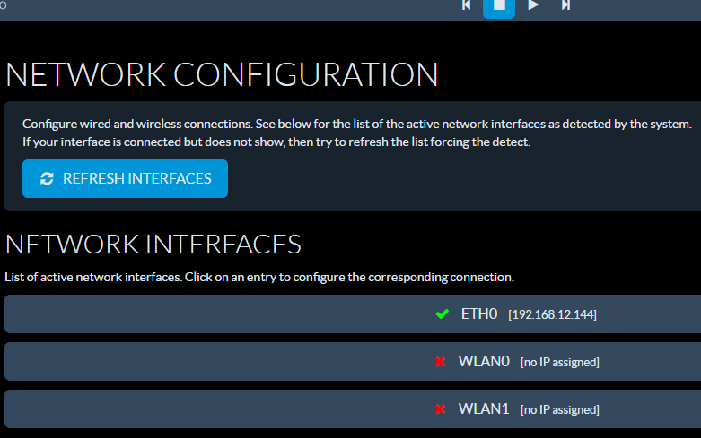

Làm tới hình dưới rồi (user: root , pass: rune - Chứ không phải pi/pi). Tiếp theo làm gì nữa? Vì nhấn phím p nó gõ 1 tràng chữ p :) .
- Trên PC tạo user pi password pi <--- Làm như thế nào?
- Tắt firewall PC, set IP tĩnh cho PC <--- set IP tĩnh, có phải vô setup Internet Protocol Version 4 (TCP/lPv4) Property không?
- Share folder nhạc cho user pi <-- làm như thế nào?

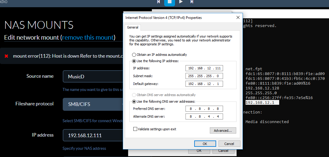

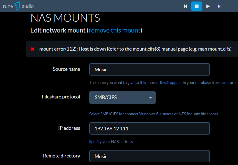

Em làm tới đây rồi, nhưng sao mount folder nhạc trong PC không được. Các bác giúp giùm em với.
zeze
Mình tắt firewall rồi.
Tạo user pi password pi trên PC làm ntn?
vers=1.0,sec=ntlm,cache=none,noserverino,ro <-- cái này làm ntn?
