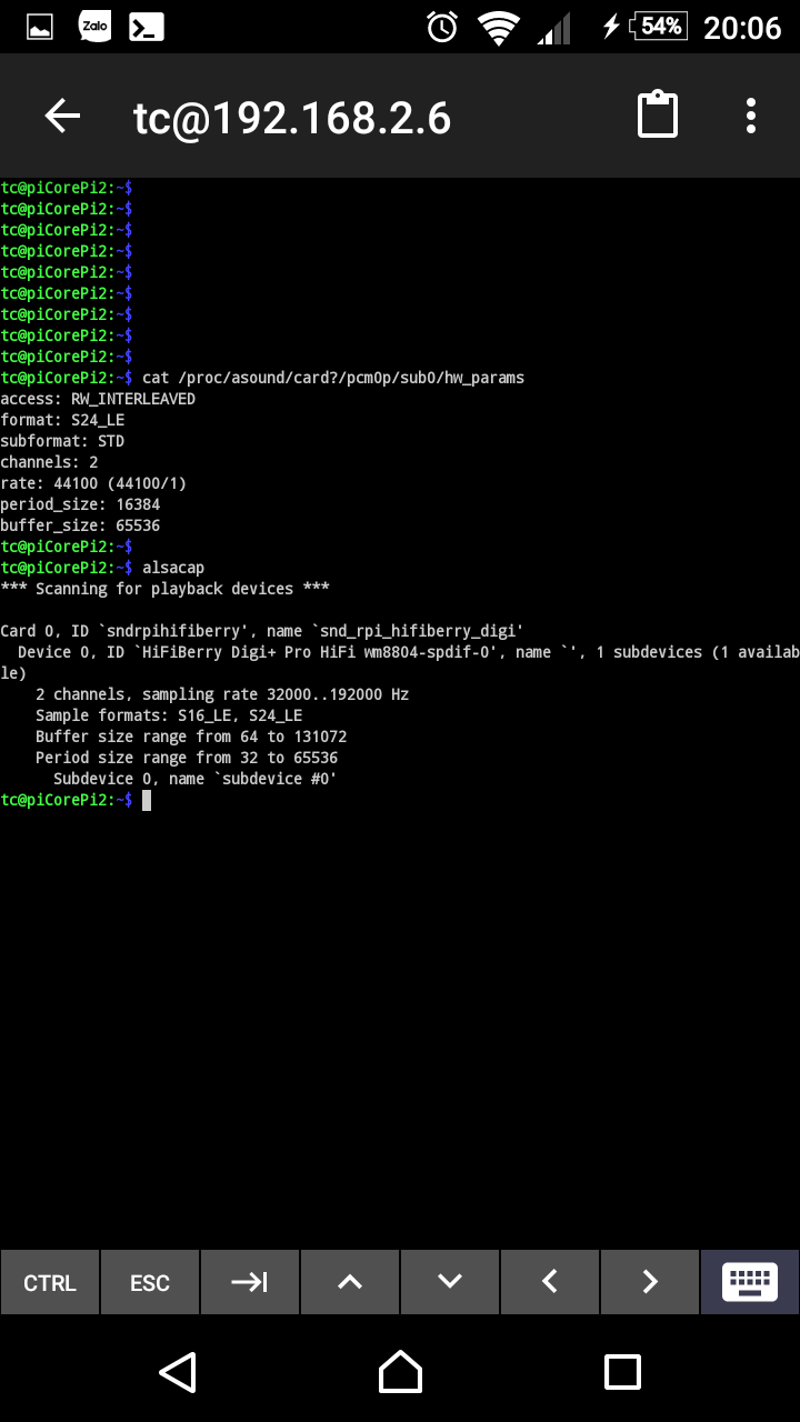

Bác @linh0983 dùng lệnh này kiểm tra thông tin card sound khi play và không play nhạc.
#cat /proc/asound/card?/pcm0p/sub0/hw_params (khi play nhạc).
#alsacap (không play nhạc, của em dùng picore phải stop squeezelite.
Thông tin như ảnh dưới em dùng PiCorePlayer 3.5, 502DAC PRO; Picore phải set driver là Hifiberry Digi Pro.

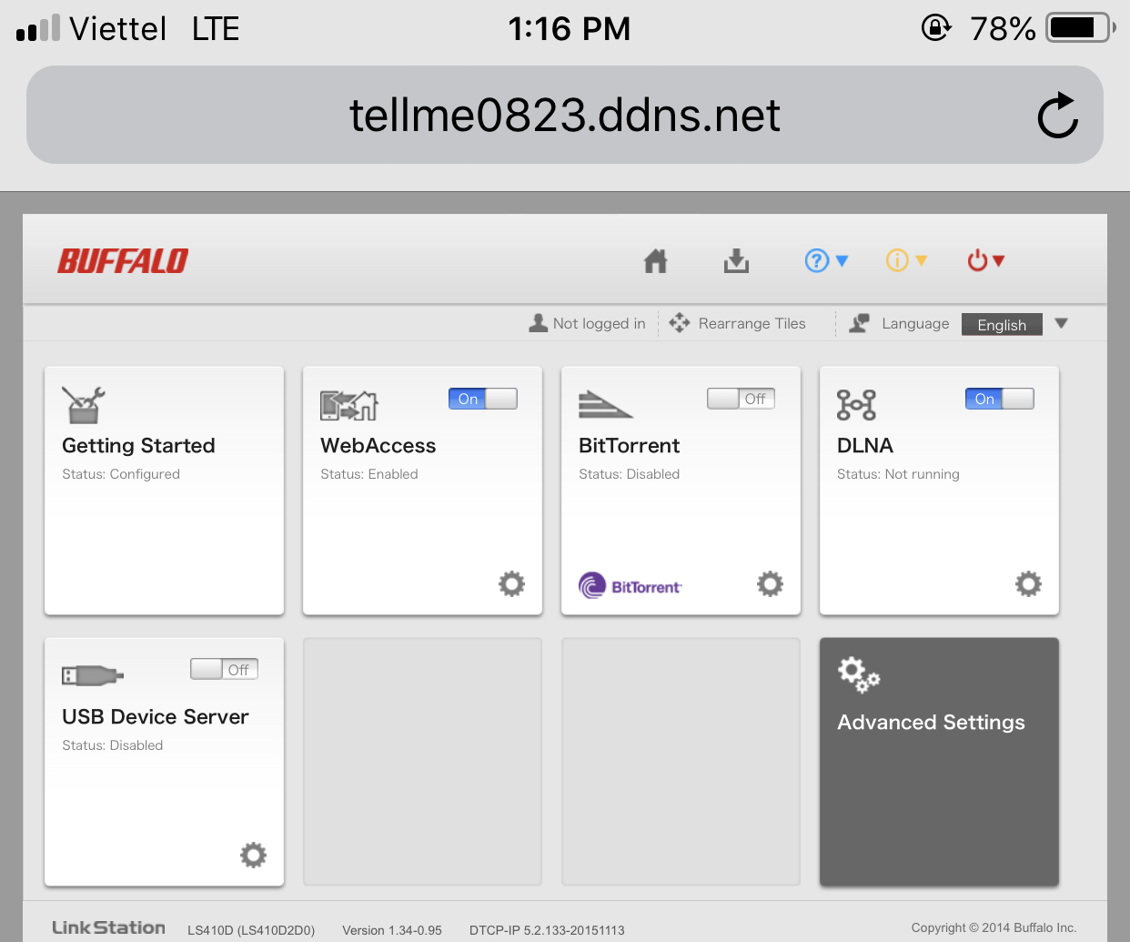

TuanQuynhAudio
Giống vầy không bác, bỏ port 9000 đi nó map trực tiếp đến ip trong lan của con nas nhà mình và bay thẳng vô setting luôn
Hi như vậy bác cho em user/pass thì em vào ...
delete nhạc. Hihi
