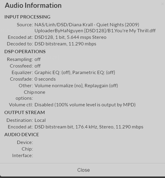

mtminh
Theo em: Khác với I2S. Giao tiếp USB, nếu nhận diện được DAC, output của MPD sẽ tự động thay đổi tốt nhất với DAC đó các bác ạ. Và chỉ báo giao tiếp USB, không báo tên thiết bị giống như I2S
Tham khảo thêm, giao tiếp USB hổ trợ Native DSD và HOW TO
https://github.com/lintweaker/xmos-native-dsd
DAC DSD có trong danh sách: Linux native DSD playback support.
Khi set DSD over PCM (DoP)=no thì output MPD là DSD bitstream bit. Còn không có, out MPD là PCM.
Em thấy Moode v4.3 hay a, đã hết bị click, pop khi tua tới, lui và chuyển bài PCM <=>DSD native.
mtminh
Play DSD128 native trực tiếp qua internet từ NAS của bác Linh0983 rất tuyệt.
Trường hợp này cũng không báo tên thiết bị, dù DAC DSD có trong danh sách hổ trợ DSD native

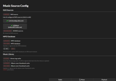

toivannho
mình cài mãi theo các cách anh em chỉ nhưng không vô được NAS của bác @tellme. Còn NAS của bác @linh0983 thì sau khi bác đổi sang honddpy thì cài vô ngon lành . Mình đang xài moodle 4.3 nhờ các bác chỉ giáo ạ !
linh0983

nguyen acb
e dùng của bác tellme0823.ddns.net/share/HDMusic , chỉ hát được nửa bài là bị vấp , kiểu như bị rối băng . chuyển bài khác đc nửa bài lại bị . có bác nào bị như e không ạ ?
toivannho
Mình và bác @tellme0823 giống y như nhau , với moode 4.3 chỉ khác ở chỗ :
IP : tellme0823.ddns.net/share/HDMusic
User : pi
pass : pi
IP : honddpy.ddns.net/share/MUSIC
User : pi
Pass : bỏ trống
Xin cảm ơn bác @linh0983 rất nhiều, em vừa làm được rồi, vui lắm ạ.
Lỗi là do lúc em gõ ô IP có "http://", giờ em không gõ "http://" nữa mà chỉ là "tellme0823.ddns.net/share/HDMusic" thôi, còn user và pass là pi như bác chỉ thì ngon lành 1 phát ăn ngay
