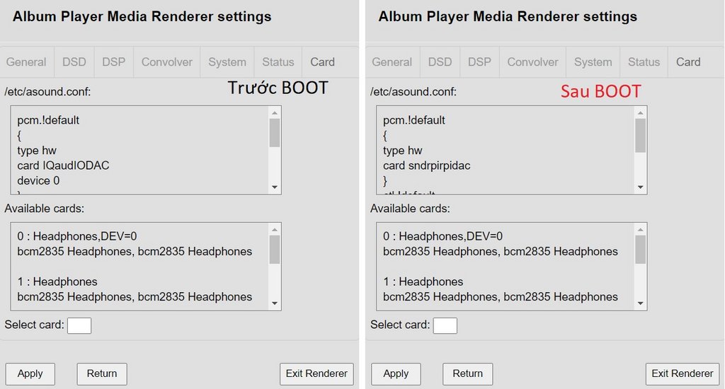

Bác quạt cho hỏi sao stream TC qua PiCore không có sound, trong khi Spotify thì bình thường. trên phone thì thấy connect và play, có thể đẩy qua Ropieee. Có phải chỉnh chổ nào o bác (đang chạy trên Pi3). Cảm ơn bác.
quatmo
Bác cần vào port 7778 hay 7779 để chọn Card Number cho sound, reboot.
Nghe test Radio trong 7778 xem có sound hay không?

Chọn card xong boot lại thì bị trở lại defaul nên cũng o ra sound duoc, test Radio bao là o có thề open soundcard, có cách nào chỉnh trực tiếp trong service o bác?
Vừa hỏi bác xong nhìn thấy asound.conf, để coi chỉnh thử trong file này.
Bác chỉnh file này:
sudo nano /etc/asound.conf
Bác apply 7778, 7779 luôn cho chắc.

Bác chỉnh file này:
Vẫn o đc, dù sau khi update thì check WinSCP có thay đổi, nghe radio thì ok, mà khởi động lại thì vẫn trở lại ban đầu, giải pháp là swap smpd qua sử dụng X400 có phần tăng chỉnh volume nguồn cũng tiện, giảm bớt âm thanh out cho đở bị rè, piCore qua Hifiberry thì ok hết.. thanks bác quat.

SMPD_096 v2.3d final: APrenderer play file DSD
Dựa vào hướng dẫn của anh @quatmo.
Các bước như sau:
1.
Mã:
sudo cp /etc/asound.conf /etc/asound.conf.backup
sudo rm /etc/asound.conf
2.
AP (UPNP) Setting: IP: 7779/
Chọn DoP để play file DSD
3.
Mã:
sudo cp /etc/asound.conf.backup /etc/asound.conf
sudo reboot
Giờ AP trong SMPD_096 final đã play được file DSD
