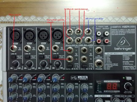

Chào các bác,
dàn em gồm có: đầu KOK AR3600S, Power crown XLS-2500, 2 cặp loa bose 301 iii + BMB 252v, mixer Behringer 1204USB, Effect Lexicon MX400, Mic shure.
em đang kết nối như hình vẽ ko biết có chuẩn ko? nay em muốn mua thêm Equalizer nữa thì kết nối như thế nào ạ, EQ em định mua là Yamaha Q2031A.
mong các bác tư vấn giúp em.

Re: Ðề: Giải đáp thắc mắc kỹ thuật về KOK (setup, cắm rút, tinh chỉnh...)
Vấn đề kết nối dàn của bác , từ đầu em đã tư vấn đường trả về của Effect bác nên cho vào 1 kênh Stereo hoặc 2 kênh mono cùa line mic trên bàn mixer , sẽ hay hơn & chỉnh dễ hơn . Còn về EQ nếu có điều kiện thì chơi thôi , em thấy con mixer này của bác không có ngõ INSERT nên EQ bác không chỉnh riêng cho mic được . Nếu mua EQ thì kết nối từ mixer - EQ - Power . EQ chỉnh cho nhạc & lời luôn :D

nhưng từ effect về 4 lines lận, bác chỉ em cụ thể gắn vào đâu ạ?
Hiện tại bác cắm ngõ nhạc vào Line 5/6 . Theo em thì nhạc bác nên đưa vào Line 7/8 , 2 sợi L - R của 1 kênh effect bác cắm vào ngõ 5/6 , 2 sợi L - R của 1 kênh effect còn lại bác đưa vào Line 3 - 4 của mixer . Lúc này nút bal của Line 3 bác vặn hết về bên trái , nút bal của Line 4 bác vặn hết về bên phải để tạo thành 1 kênh Stereo .
Lưu ý là mấy nút aux trên kênh trả về đều vặn hết về bên trái :D

OK cảm ơn bác nhiều để em kết nối lại.
vì trên mixer em thấy 4 line in "STEREO AUX RETURNS" nên em trả về từ effect qua 4 cổng này, vậy 4 cổng này là mono hả bác?
có cách nào kết nối EQ vào dàn của em mà chỉnh vocal được ko bác?

nếu ko có cổng insert thì bác dùng jack 6 ly của micro cắm vào in eq từ out eq bác lộn về mic in của bàn mixer là đc
binbin93
lúc đầu em cũng nghĩ vậy nhưng em thấy một số bác nói là làm như vậy sẽ bị noise nhiều, do em chưa mua EQ nên chưa thử, ko biết có bác nào dùng kiểu nối này chưa ạ?

Đúng là ko nên cắm như vậy. Em cũng hỏi vài người bạn thì dc khuyên như vậy và bác Thảo mod cũng nói như vậy.
Mình làm rồi, có nhiễu! Do hát KOK (nhạc lớn và bass nhiều) nên nghe ko lớn lắm nhưng vẫn là nhiễu!
mình cũng làm rôi, đúng là bị nhiễu thật có tiếng sôi, nhưng mà dễ hát hơn thật
