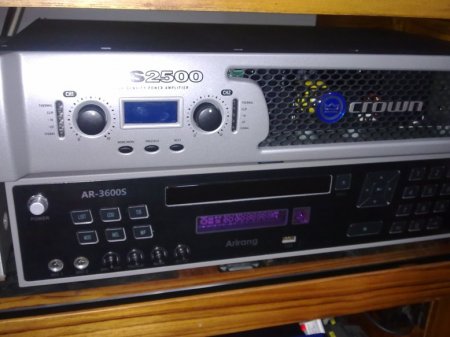

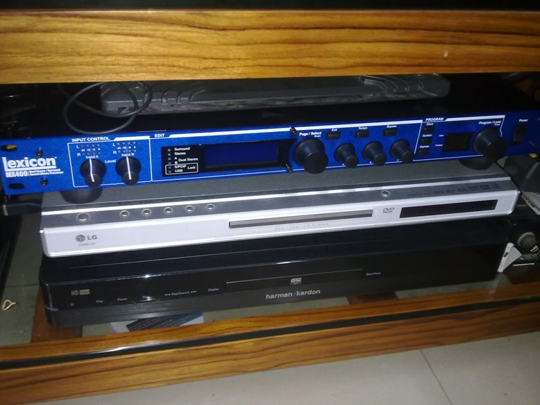

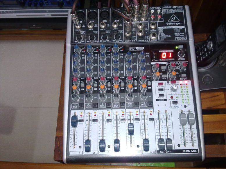

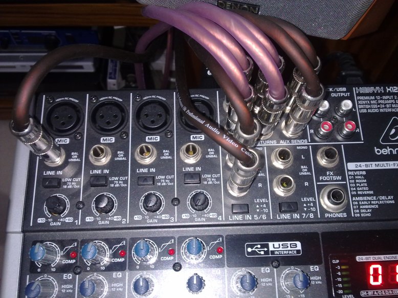

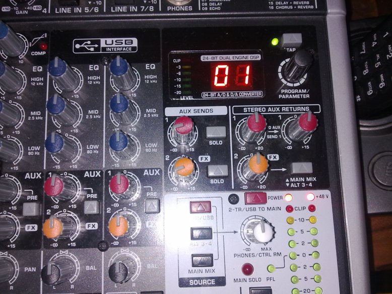

em xin gửi mấy tấm hình nhờ các bác giúp ạ
Đính kèm
    106.5 KB · Xem: 203
    127.1 KB · Xem: 214
    126.3 KB · Xem: 204
    78.9 KB · Xem: 205
    82.1 KB · Xem: 213

ảnh đây
toemayman
Ðề: Giải đáp thắc mắc kỹ thuật về KOK (setup, cắm rút, tinh chỉnh...)
thêm cái hình cho chi tiết hơn
- Bác chụp hình chói quá , em thấy con mixer của bác chỉ có 1 AUX thì phải . Trước tiên bác vặn các nút màu cam FX về hết bên trái , bác xài con Effect MX400 con này bác lấy 2 sợi từ AUX cắm vào input L của Effect nên theo em bác nên kiếm jack chữ Y cắm vào AUX trên mixer rồi cắm 2 sợi xuống Effect , từ Effect bác trả về 4 sợi bác nên cho vào LINE 5-6 & 7-8 Stereo . Nhạc bác cho vào LINE 3-4 lúc này nút BAL của LINE3 bác vặn hết sang trái , nút BAL của LINE4 bác vặn hết sang phải ( Còn không thì đưa nhạc vào LINE 7-8 , effect đưa vào LINE 5-6 & LINE 3-4 cũng được , nhớ là LINE 3-4 vặn BAL sang 2 bên ) Nút GAIN của Mic + Line 3-4 bác vặn lên khoảng 12h , nếu thấy tiếng nhỏ thì tăng GAIN mic lên . Phần Effect MX400 thì bác cài đặt theo hướng dẫn của bác Thảo nhe . Bác chỉnh thử coi có đỡ hơn không , cái này phải kiên nhẫn bác chỉnh từ từ rồi sẽ hay thôi :D

Theo em thấy , nếu mic có dây thì xài jack canon đấu balance cắm vào mixer sẽ hay , còn mic không dây mà xài jack canon đấu balance cắm vào mixer thì rất dễ bị hú em đã từng thử với dàn máy của em , không biết dàn máy khác thì có bị không nữa ? Hay tại cái mic của em dởm :D
toemayman
mic của em là mic sm58 có day. đấu balance vào mixer đúng cạnh loa hát cũng ko hú rít. còn ko dây em chưa thử
binbin93
em cũng muốn dùng jack canon 3 chân nhưng đầu ra mic wireless của em chỉ có RCA thôi, nên cũng chỉ được 2 dây.
bác có cách hàn nào để từ RCA ra Canon mà đảm bảo balanced ko ạ?

Mic wireless thì xài jack 6ly đi bác .
toemayman
jack 6 ly cũng dấu balance đc mà. bác mua jack 6 ly stereo về đấu như trên là đc mà
binbin93

Cảm ơn các bác.
sau khi thay đổi, chỉnh chọt thì em cũng tạm ưng ý, em chỉnh như sau:
+ phần nhạc vẫn cho vào line in 5/6 bằng jack 6ly, nhưng ko ấn FX với các nút đều để 12h, chỉnh vol bằng fader của nó. - nếu như vậy thì phần nhạc ko qua effect phải ko ạ?
+ phần Mic: em vẫn dùng Mic line in 1: gain 16h, ấn FX và chỉnh AUX 1 và AUX 2 lên khoảng 14h. lúc này Vol mic ko chỉnh bằng fader 1 nó.
+ phần Send/return: Send AUX 1 và AUX 2 để 7h; Stereo AUX return đều để 12h.
+ âm thanh chung có thể chỉnh main fader.
các bác xem vậy có hợp lý ko ạ.
-Bác có con Effect MX400 rồi thì xài Effect trên mixer làm chi nữa ? Dây tín hiệu trả về của Effect đưa vào Line Stereo mới chỉnh được 3 nút Hi , Mid , Low trên Line đó , lúc này nút AUX vặn hết về bên trái .
- Vol mic không chỉnh lớn nhỏ bằng fader thì bác chỉnh bằng gì ?
