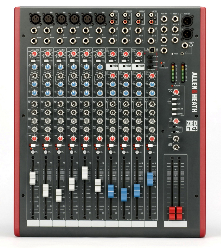

chào các bác,
em đã set-up tạm dàn KOK gia đình, nhưng nay sắm thêm sub điện Polk audio PSW-125, nhưng em ko biết cắm vào ngõ nào trên mixer A&H ZED14, em tạm thời dùng ngõ ra speaker để nối vào sub nhưng dây nhợ nhiều quá, em muốn dùng cổng trên mixer (RCA) để nối vào sub in mà ko biết nối vào đâu.
mong các bác tư vấn giúp em.
sau đây là hình 2 em nó:
Đính kèm
    551 KB · Xem: 234
    5.1 KB · Xem: 234
VAN_LOC
Ðề: Giải đáp thắc mắc kỹ thuật về KOK (setup, cắm rút, tinh chỉnh...)
chào các bác,
Bác ghim từ lỗ phones ra sub đấy .
binbin93
OK, thanks bác nhiều
