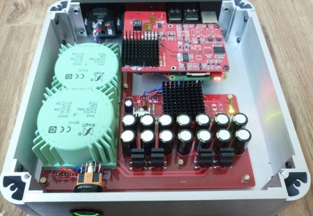

Còn nếu không có nhu cầu trên thì với trải nghiệm của em hiện nay, dùng mô hình dual PC (PC1 là PC thường mạnh hơn chứa nhạc, quản lý và thực hiện tác vụ nặng, PC2 là loại ít nhiễu, thiết kế cho audio dùng để xuất tín hiệu digital ra DAC như SotM SMS-200 để xuất USB hay Transport Pi với DigiOne signature xuất SPDIF, hai PC nối nhau bởi dây LAN có cách ly quang) là giải pháp cho hiệu quả cao nhất và cũng kinh tế nhất. Và xu hướng chung của các hãng audio cũng theo hướng này vì tối ưu hóa, thiết kế ít nhiễu với một PC yếu sẽ dễ dàng/hiệu quả hơn làm điều đó với PC mạnh, khi toàn bộ mainboard phải dùng loại main phổ thông.
Không nền dùng nguồn shunt cho dòng quá 500mA bác ạ, đúng là dùng tản nhiêt có thể như bác nói, nhưng nguồn shunt nó ngốn điện lắm. Cái vấn đề của nguồn shunt là bất cứ tải thế nào, nó cũng sẽ hút một lượng dòng đã được định sẵn và tỏa nhiệt ra ngoài, nên nóng kinh khủng. Thiết bị digital khi khởi động nó sẽ ngốn dòng nhất, gấp đôi dòng tĩnh là chuyện bình thường và nguồn phải đảm bảo điều đó. Giả sự máy tính của bác 12V, tổng công suất 36W, tức là phải dùng dòng 3A lúc bình thường, nhưng để đảm bảo khởi đông, bác sẽ cần dòng 5-6A, nếu làm nguồn shunt thì nó sẽ tỏa nhiệt từ cả 6A này mọi lúc, em nói thật 6A tỏa nhiệt thế này khác gì ampli class A đâu. Nếu bác làm PC yếu, công suất vài Watt thì làm nguồn shunt, chứ động đến PC to mà làm nguồn shunt thì là thảm họa đây, trừ khi bác sống ở bắc cực
