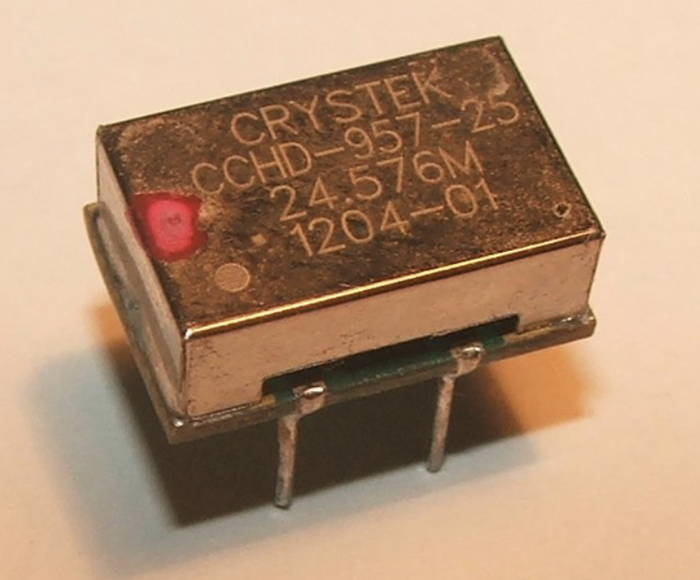

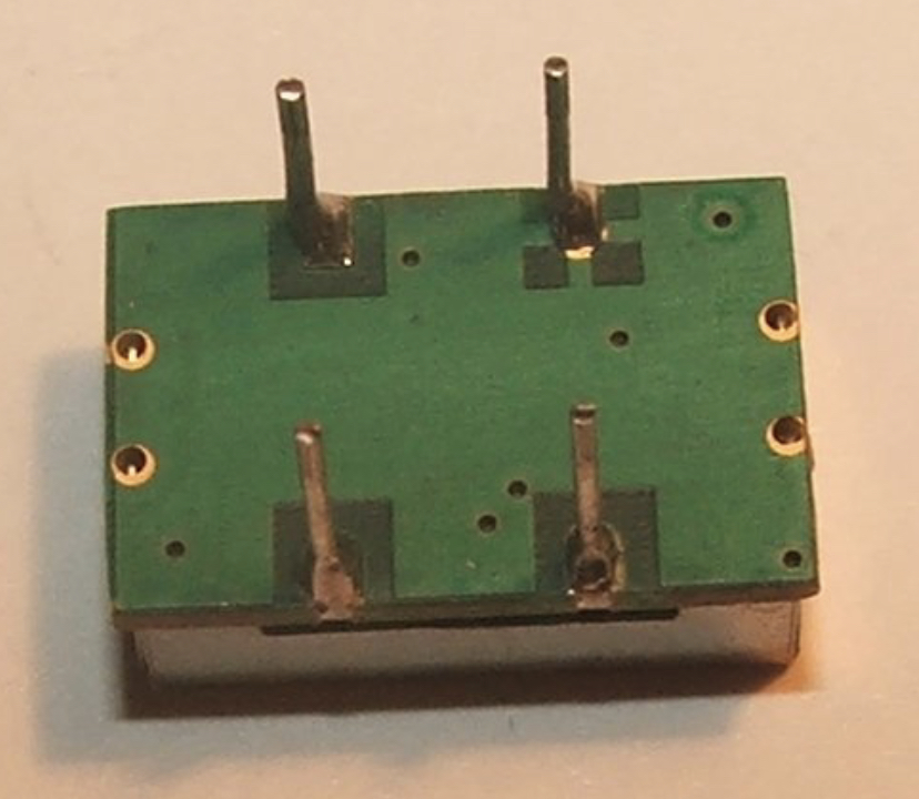

Có quy định đầu nào k bạn
Chân nó đây bác, phân biệt bằng dấu chấm ngay góc.Có quy định đầu nào k bạn
