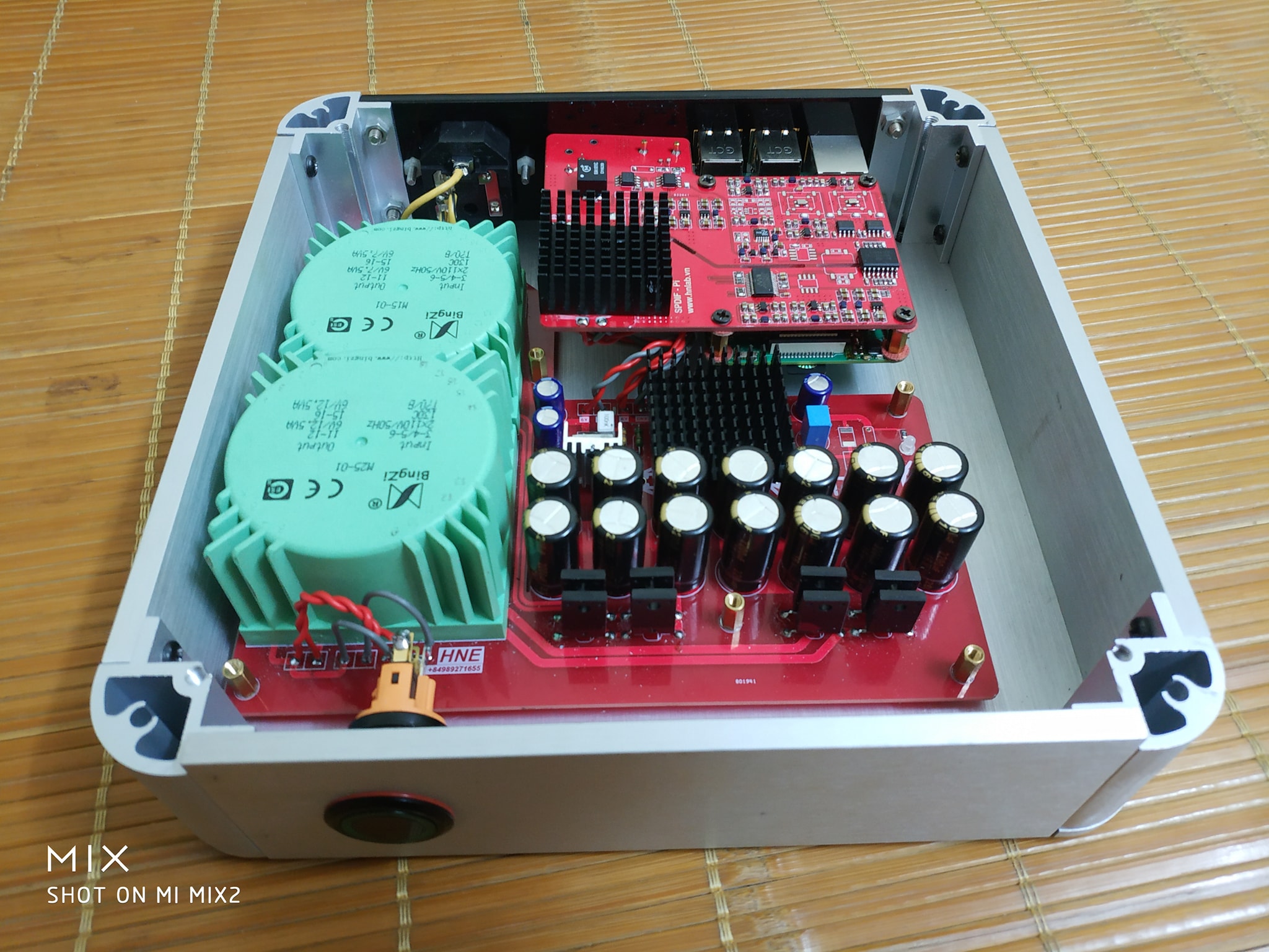

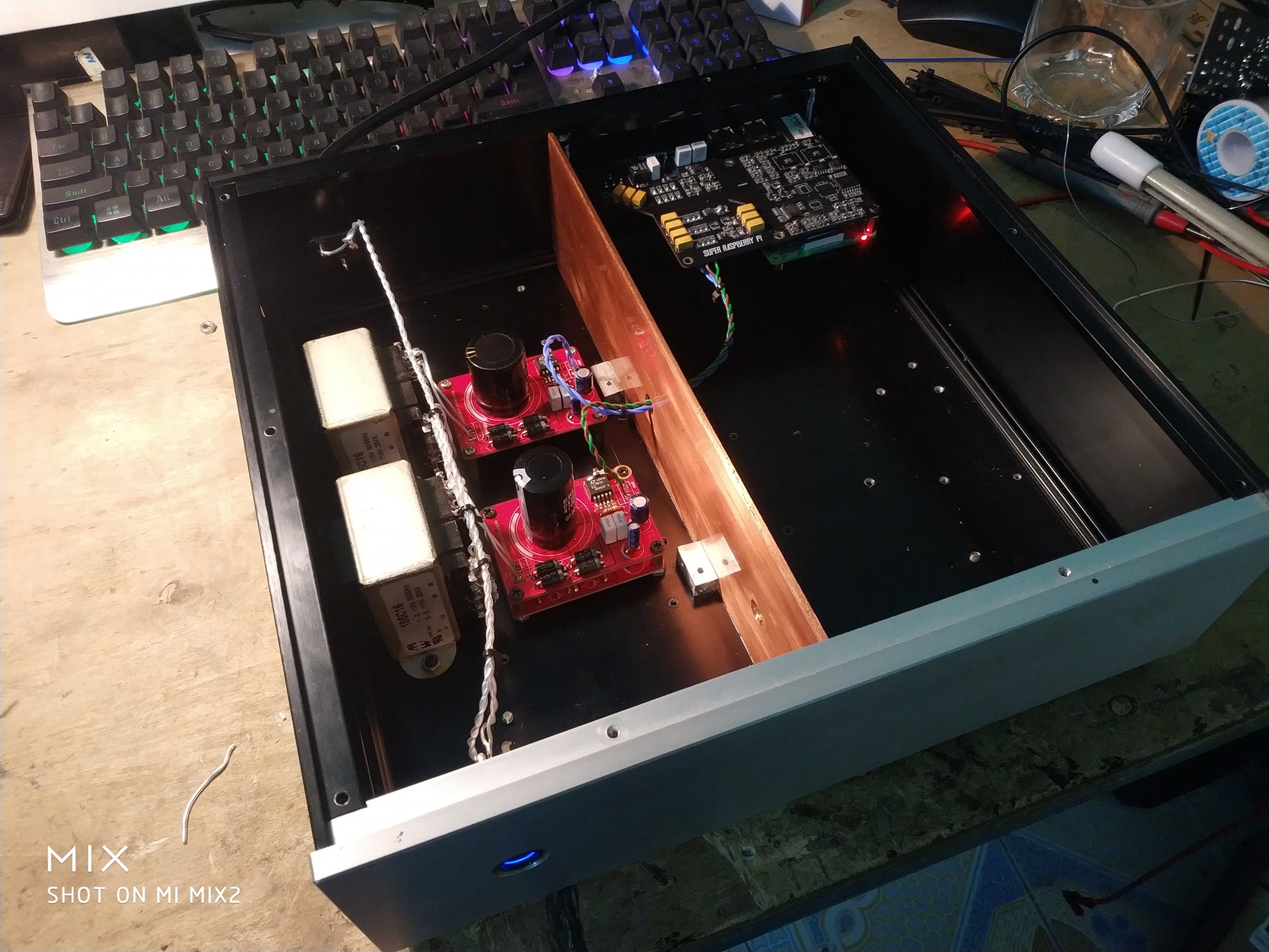

em lại hóng! cho em hỏi bộ pi 3x liệu có tận dụng vào bộ này được không bác! nếu đc thì hết khoảng bn nữa bác! hoàn thiện như hình bác post lên ý! e chỉ có pi và bộ nguôn 3x dâu tây
HNE
Hi a , mach da co mod nguon 3x san tren boar roi ah , dung lt3045 a .
gaoi
Vâng! Như vậy là tận dụng đc mỗi rcore với pi à bác! Nếu đc bác inbox cho e cái giá để e tham khảo! Và đồ tận dụng đc những gì! Thanks bác
HNE
Dạ bác , với bản cuối cùng của a tất cả đều sử dụng LT3045 ổn áp tổng đầu mạch cho Pi và sau cách ly , giá ko Pi là 5tr5 ạ .
