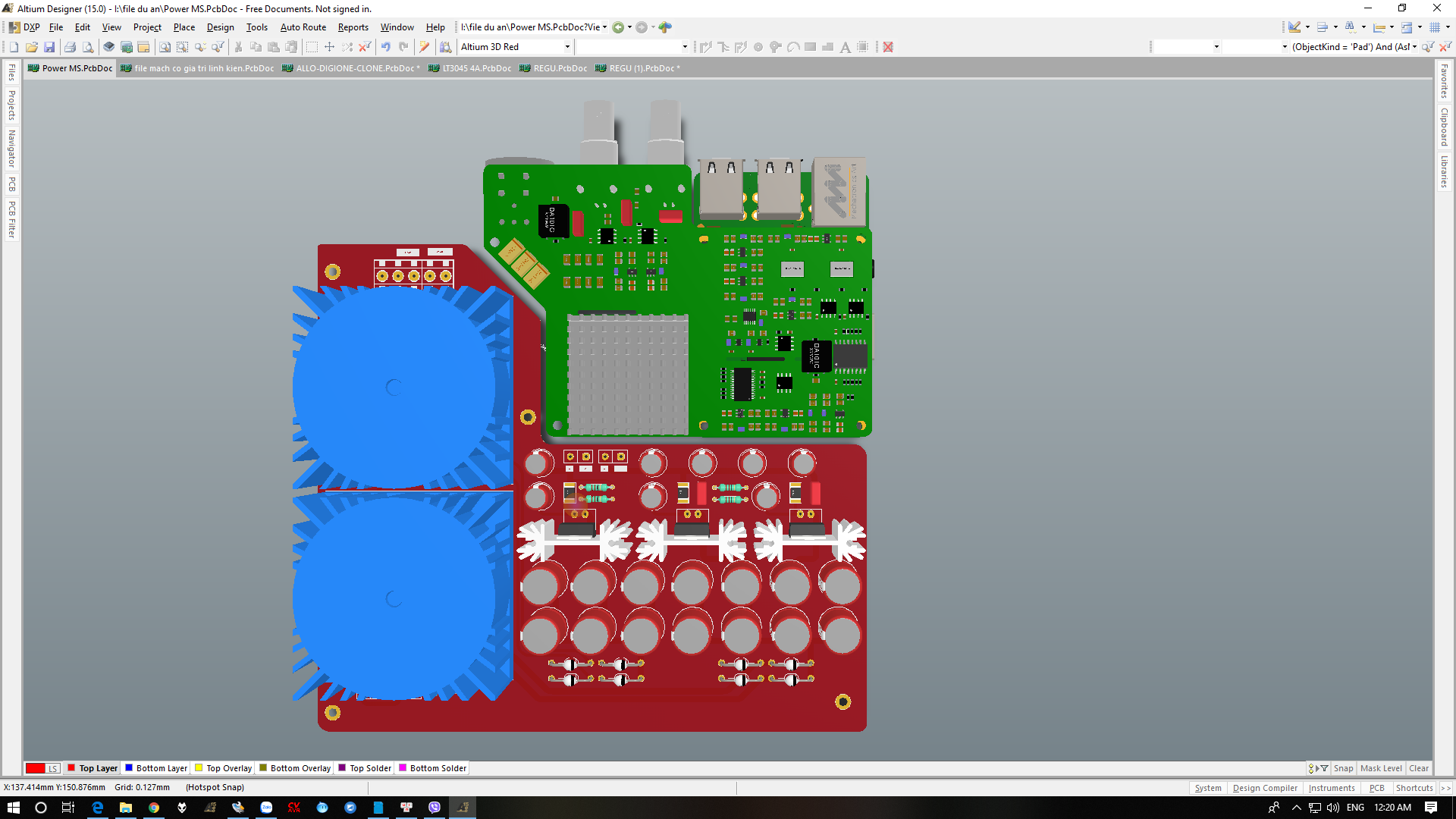

Vâng đã tích hợp nguồn 3x bác ạ, giá dự kiến 3 củ khoai full linh kiện cơ bản chưa bao gồm thạch anh gấu, mạch dùng 5 con Lt3045 untra low noise, 2 cho 5v 1A 1 cho 3v3 0.5A 1 cho 1v8 0.5A, 1 cho phần reclocking và 10 con ic untra low noise 150mA

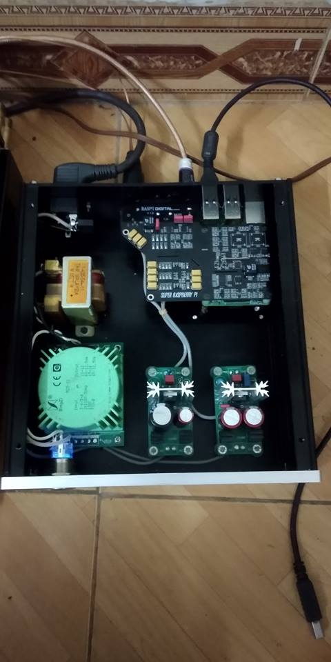

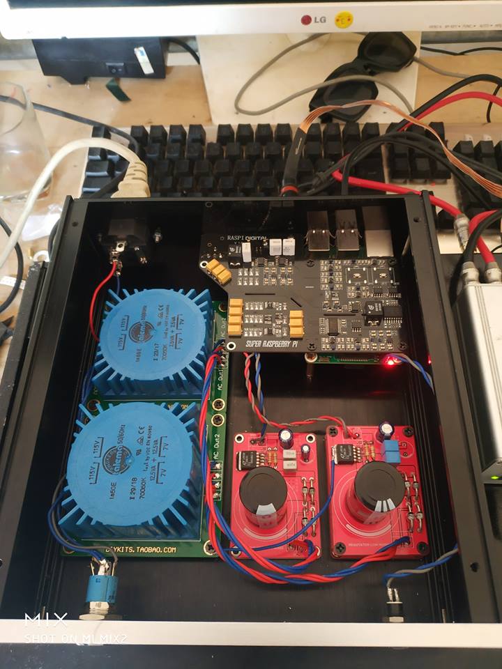

Hình ảnh cấu hình Pi transport của mình đây:

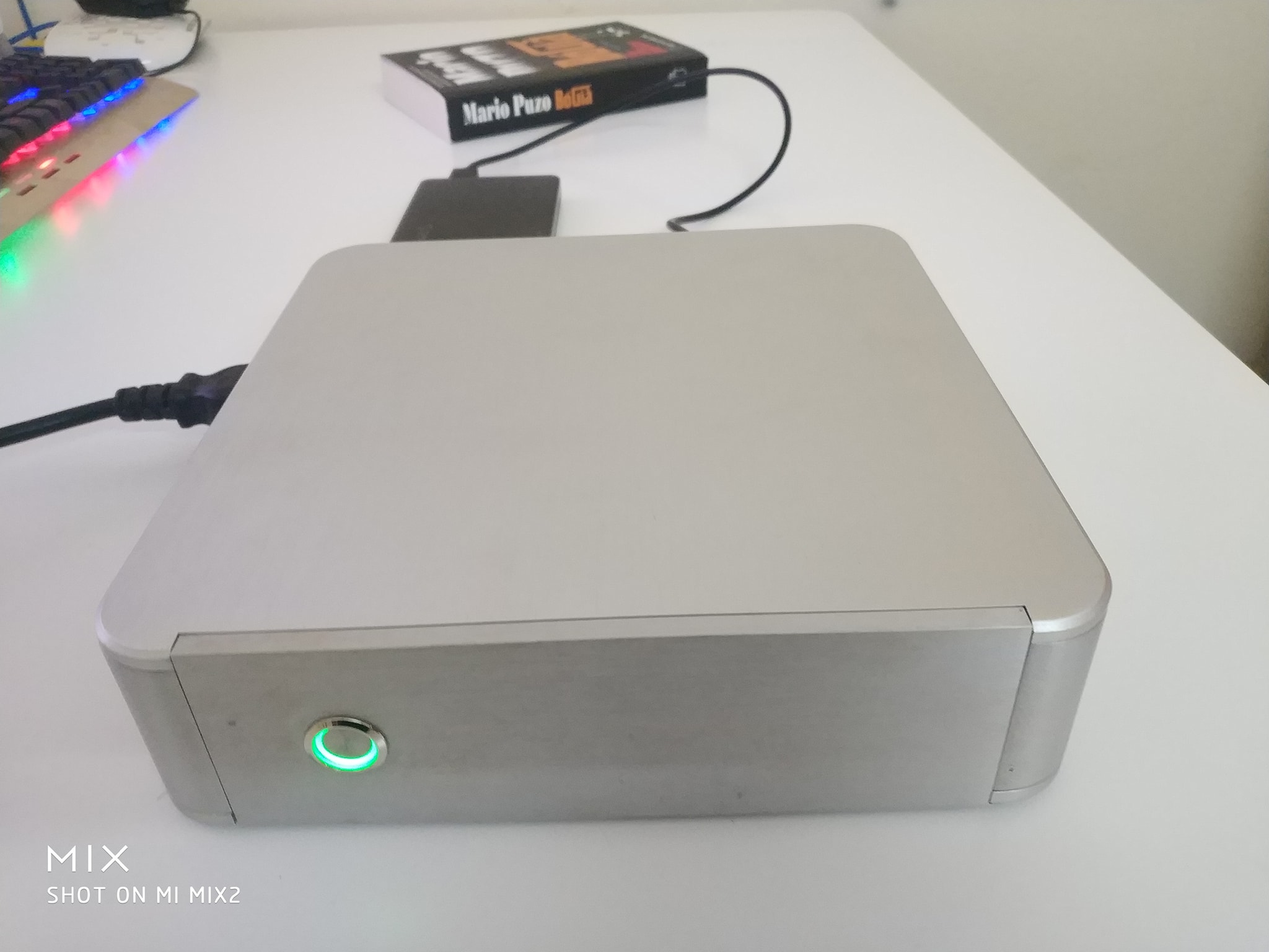

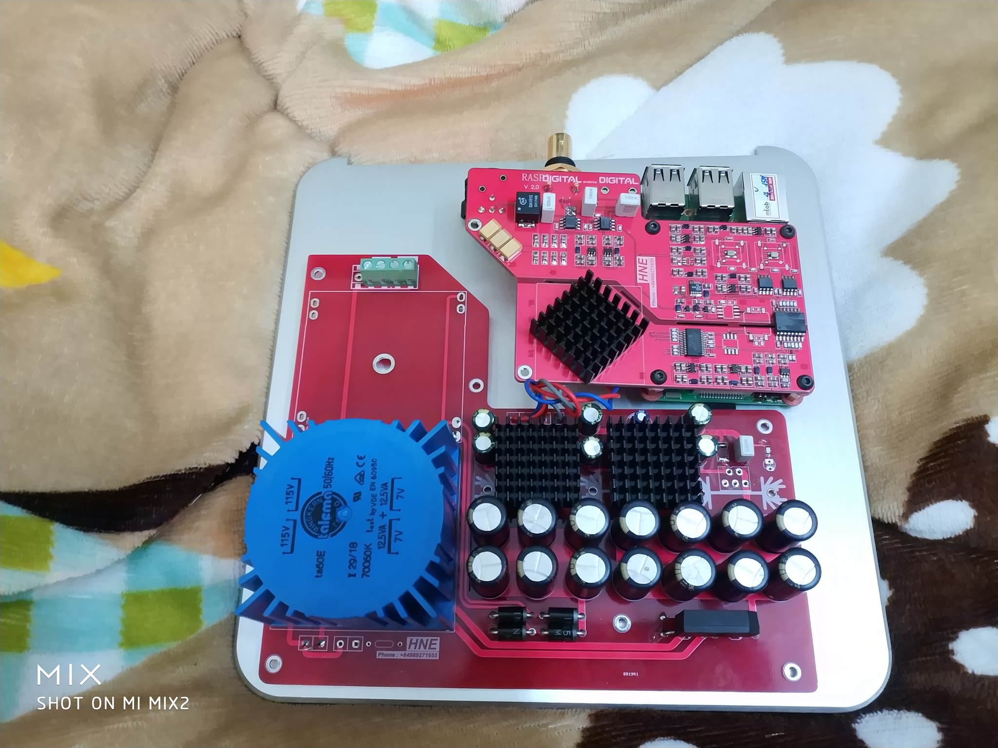

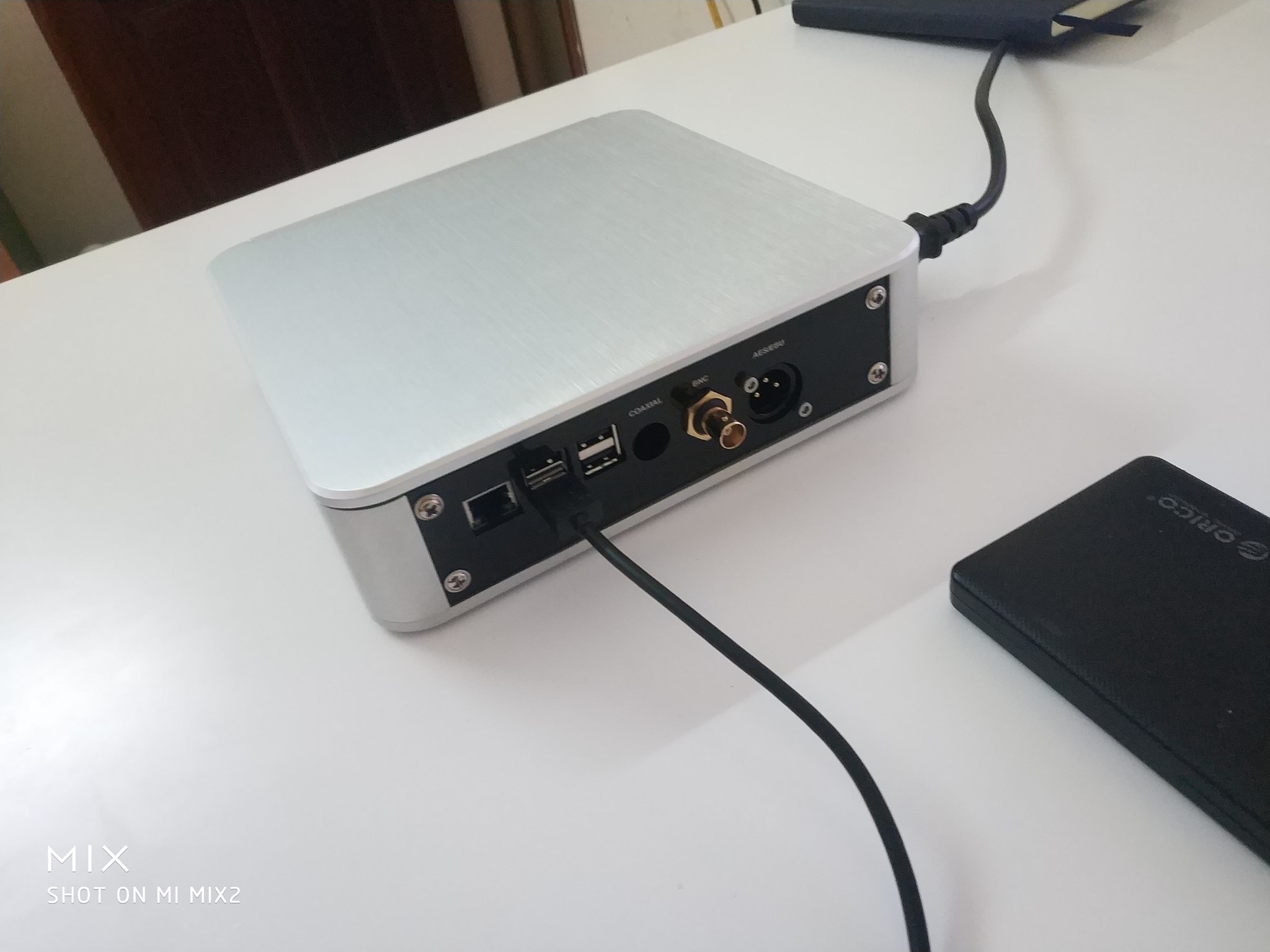

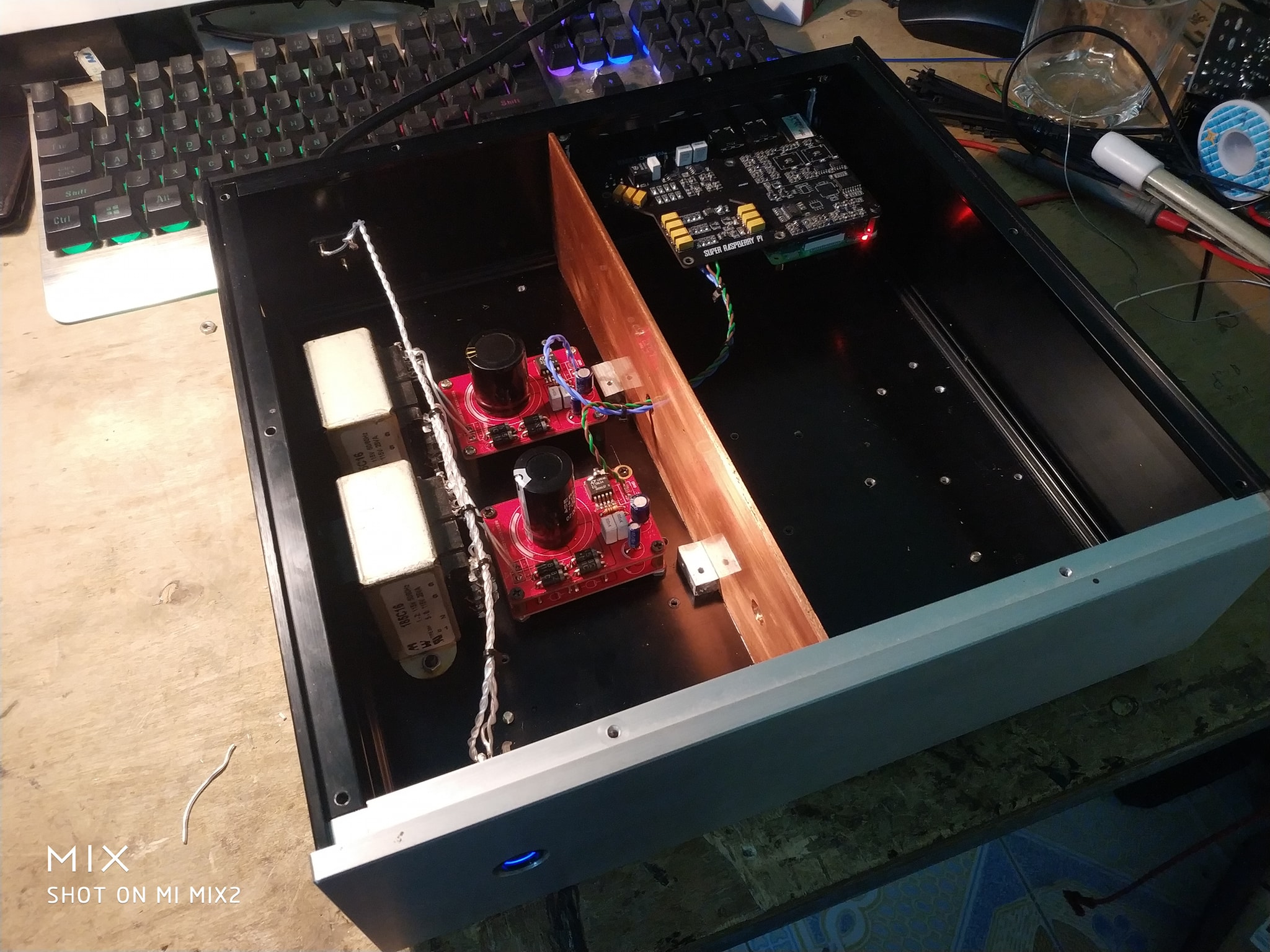

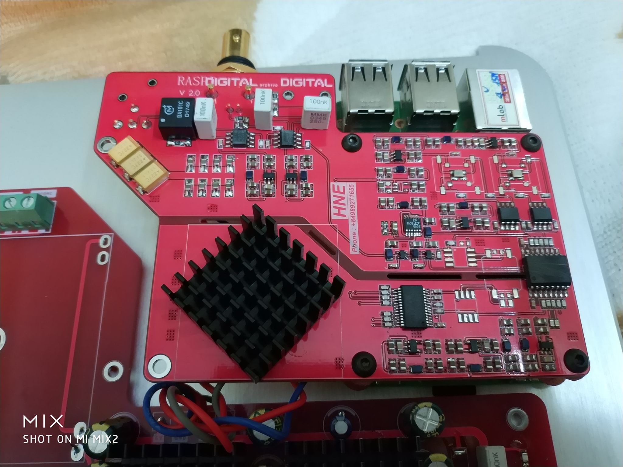

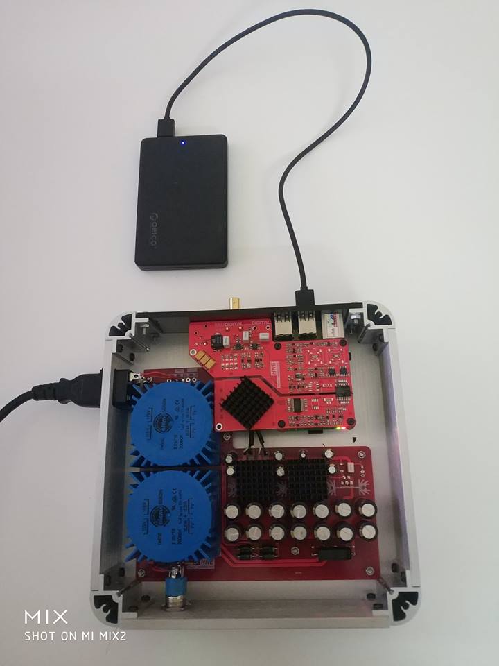

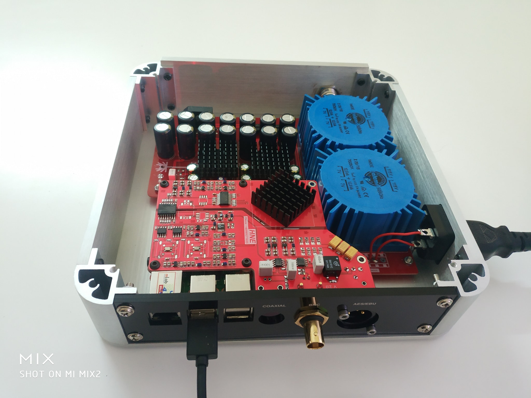

Sản phẩm em đã hoàn thiện ạ , Nguồn cấp cho mạch Raspberry Ultralow Noise,
Ultrahigh PSRR Linear Regulator ( LT3045 ) 3x : 1.8v , 3.3v , 5v . Output spdif interface : Coaxial , BNC , AES/EBU . power transformer : Talema 25VA and 15VA . :D:D:D
