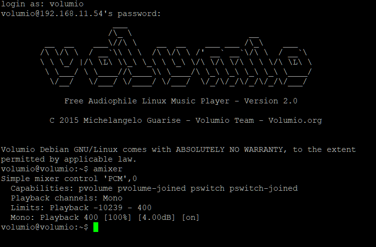

- Anh thử cắm ifi nano vào PC xem nó phát bình thường không?Mình có kiểm tra bên Volumio , vẫn báo mono , không biết trục trặc chổ nào ? View attachment 320238

Em down file img chuẩn của bác cài và chạy ok rồi. Nhưng của em dùng Pi3 model B và boss DAC 1.2 nên ko rõ có phải cấu hình gì thêm ko? Nhờ bác tư vấn.Hiện giờ anh chưa tắt sound onboard, nên trong mpd.conf có 2 cái sound device:
hw:1,0 = là ifi nano
hw:0,0 = là sound onboard
Giờ anh set HDMI & 3,5mm jack = OFF trong giao diện web Settings để disable sound onboard. Reboot rồi check lại. Nếu đúng trong mpd.conf sẽ còn 1 cái device:
hw:0,0 = là ifi nano
Khi đó mình test:
Mã:aplay -D hw:0,0 LRMonoPhase4.wav
Âm thanh sẽ phát ra loa.
Mình chưa rõ Dac ifi nano có tắt clock (slave mode) được hay không. Nếu anh nghe thấy hay thì cứ dùng bình thường. Khi nào thấy không ổn mình hãy tìm cách tắt.
