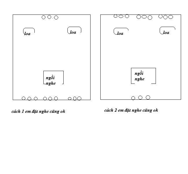

Ðề: Tiêu tán âm ARGENT ROOM LENS ĐƠN GIẢN, RẺ TIỀN MÀ HIỆU QUẢ
Em cũng đang hóng các bác. Tiện thể cho em hỏi là: em không thể đặt đằng sau dàn máy vì vướng cái LED treo trên tường,chỉ có thể đặt hai bên loa và sau ghế ngồi, thì có còn tác dụng không ? Tks bác .
Em đặt theo 2 cách ở hình vẽ tạm nhanh nên hơi xấu, chủ yếu cho bác biết vị trí đặt:
Vị trí các vòng tròn nhỏ sát khung vuông là các ống pvc, phòng khách nhà em vuông mà..hi hi.
Nếu để so sánh 2 cách thì em chọn cách 1 ạ, em thấy có cảm giác nghe tự nhiên hơn. còn cách 2 thì nghe tập trung hơn. chắc lần tới em chơi gộp cả 2 cách ..:D

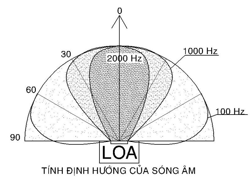

hôm qua đến giờ, em nhìn thấy cái hình anh Cường đưa ra, làm em liên tưởng đến một đồ thị khác là Richtcharakteristik (em không biết tiếng anh hay tiếng việt ghi như thế nào) thể hiện sự phụ thuọoc của cường độ sóng âm thanh vào góc quay, từ nguồn phát đi ra đi đến nguồn thu.
Cái Richtcharakteristik này trong microphone thì em hiểu được vì kết cấu membran của Mic phân biệt theo nhiều loại, có loại có định hướng, có loại chỉ thu âm ở mặt trước, có loại cả hai mặt, có loại lại thu được âm thanh từ tất cả các hướng. Cho nên Diagram này rất quan trọng thể hiện sự thay đổi của cường độ sóng âm thu được khi quay micro lệch đi một góc so với nguồn phát... Đặt biệt là trong các condenser microphone.
ngoài ra cái diagram của anh Cường còn khiến em liên tưởng đến Abstrahlcharakteristik (xin lỗi vì em không biết từ này tiếng anh hay tiếng việt ghi như thế nào) trong phân tích sóng ánh sáng từ Diod phát ra hoặc phân tích sóng điện từ Ăn ten v..v...
Chứ cái này mà dùng cho loa.... thì em thú thật chưa hiểu lắm, tuy sóng âm cũng là sóng, so với ánh sáng hay sóng điện từ thì cũng có tương đồng (nhưng không hoàn toàn)... nhưng mà không biết diagram này dùng có hợp lý không?
Đến chỗ này thì cao siêu nằm ngoài tầm của anh rồi..hi hi..
Theo kiến thức chỉ đơn giản các sóng dù là sóng âm hay sóng điện từ ( bao gồm cả sóng as ) thì đều có cùng tính chất sóng, chúng đều giao thoa phản xạ và truyền qua... nhưng khi áp dụng cho mỗi cái nó có những nét riêng thể hiện cái tôi của nó..hi hi. Nhưng chắc chắn rằng là sóng có bước sóng càng ngắn thì nó thể hiện tính chất hạt rõ rệt.
Bàn đến sự lan truyền của sóng thì sóng xuất phát từ một nguồn nào đó nó sẽ lan ra môi trường xung quanh dưới dạng mặt đầu sóng cầu, trên lý thuyết là thế nhưng thực tế cái loa ko như vậy, nó hình nón ( nói chung nhé, ko kể loa đặc biệt ) vậy quá trình phát sóng thì mặt đầu sóng sẽ ko có dạng hình cầu nữa mà có hình nón tròn xoay..

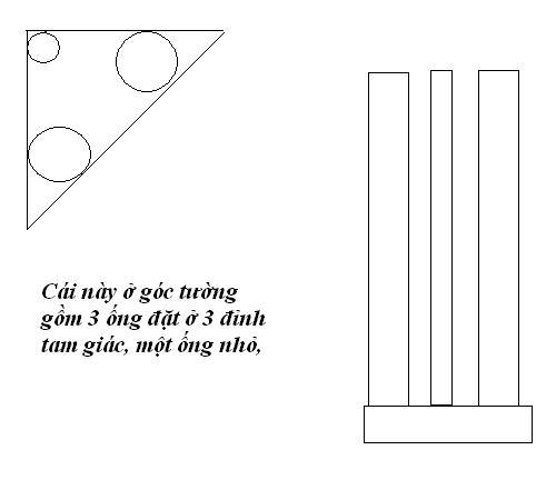

Chào chú Long!
Lâu rồi ko lên bàn tán với chú là có chút lí do riêng! Trong những hôm đó a có đưa ra thêm ý tưởng này chú xem sao nhé! Với anh thì có lẽ thi công thế này là rẻ và hoàn thiện dc rồi..=P~
1. Các ống dc ghép thế này sẽ dùng thêm túi vải chụp lại sao cho mình nhìn thấy nó là hình hộp chữ nhật. Tác dụng luôn tiêu âm trung cao với cái tấm vải, bên trong ống pvc có tác dụng tiêu âm bass tán trung cao. Trang trí thì có thể gắn lên cái tấm vài này 1 bức tranh vải hay câu đối ( rất có tác dụng trang trí chứ ).:D
2. Cái ống dc ghép thế này dùng thêm túi vải làm tương tự nhưng nhìn sẽ thấy 1 hình lăng trụ tam giác. Tác dụng và trang trí như trên thì phòng khách vẫn đẹp lắm, ko bị rối em ạ.
3. Phía trước vị trí ngồi nghe đặt 3 cái hình hộp chữ nhật, cái giữa là 1 bức tranh thủy mặc, hai bên là đôi câu đối.
Có 4 góc đặt 4 cái hình lăng trụ tam giác, trên có treo các vị tiên đồng hay các tướng thời xưa cũng đẹp lắm...hihi anh mới nghĩ đến đây và ý em sao???
ps: riêng cái lăng trụ tam giác đặt góc phòng thì ko nhất thiết đặt 3 ống pvc, có thể hơn tuỳ thic thôi.
thiết nghĩ là ống to tốt hơn ống nhỏ, tất nhiên ko nên to quá..hi hi. dùng ống phi 75 hay 60 là ok.
