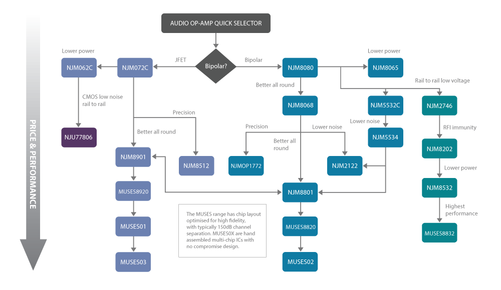

Em thấy ở đây có bài viết NJR & MUSES guide with audio op-amp quick selector. Em dốt nên đọc không hiểu gì hết.
