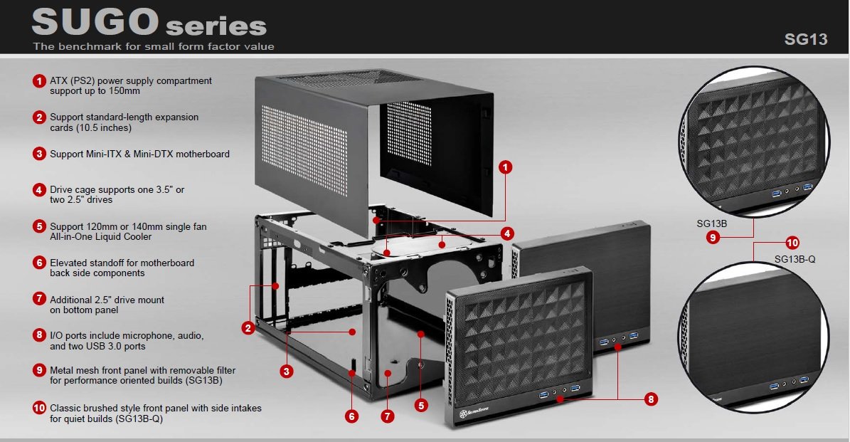

đúng nó tên như @VugiaA9 , mình đặt taobao nhaphang247 khoảng 760k gì đó.
Full case đây a, 90% hàng second hand, nhưng sau đúng như bác @dungsin_lqd nói, tuần bật có 1 lần, nên đã gả cho 1 bác bên Fb ITX VN
