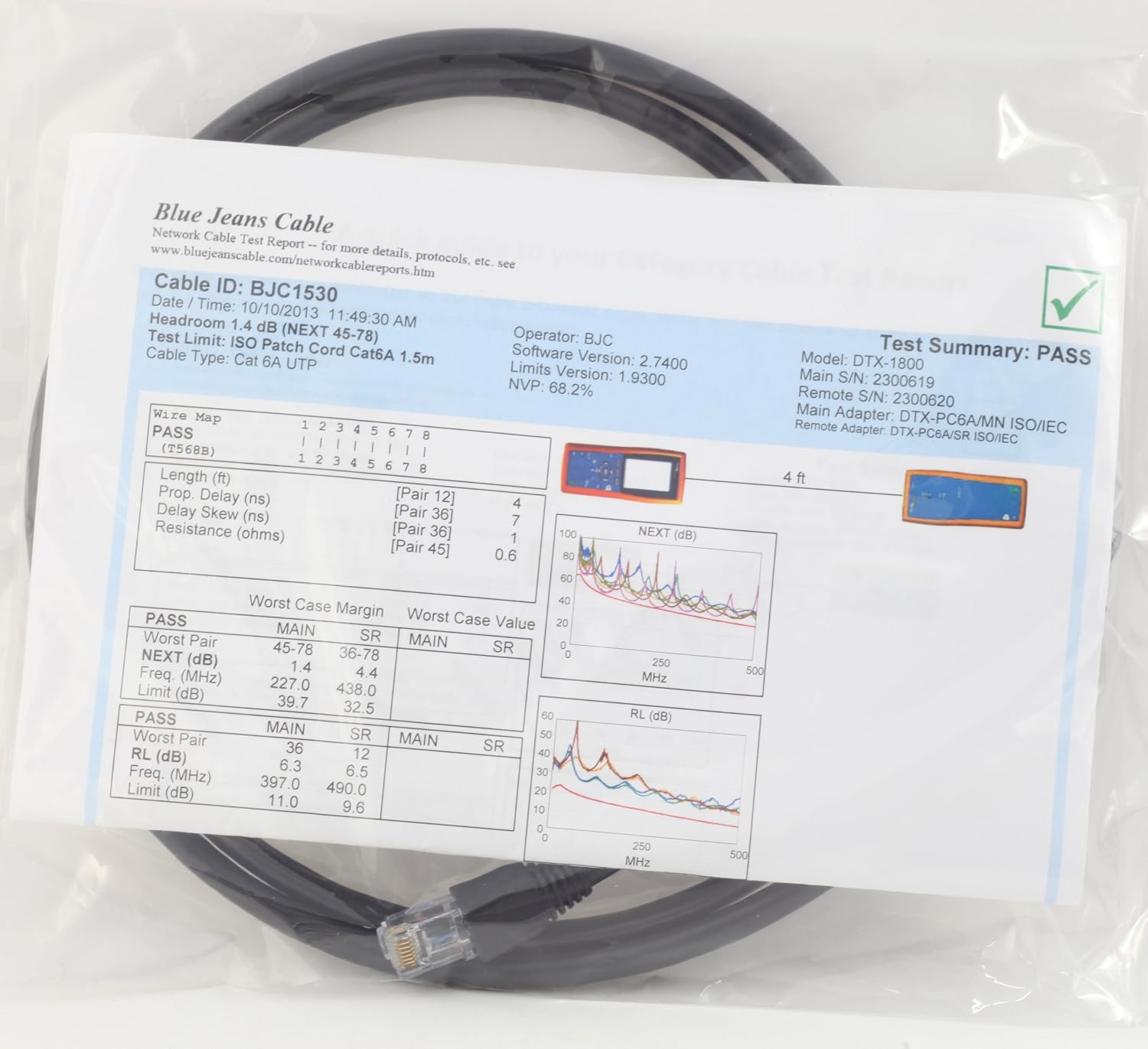

Theo em anh nên dùng cái này. Trước mắt nên tránh mấy loại có shield, sau này hãy tính.
https://vitinhtanhung.com/cap-nhay-patch-cord-commscope-amp-cat6-utp-dai-1-5m.html
https://vitinhtanhung.com/cap-nhay-patch-cord-commscope-amp-cat6-utp-dai-2m.html
Cầu kỳ hơn thì mua sợi này:
https://www.amazon.com/dp/B00FY82PI8/
