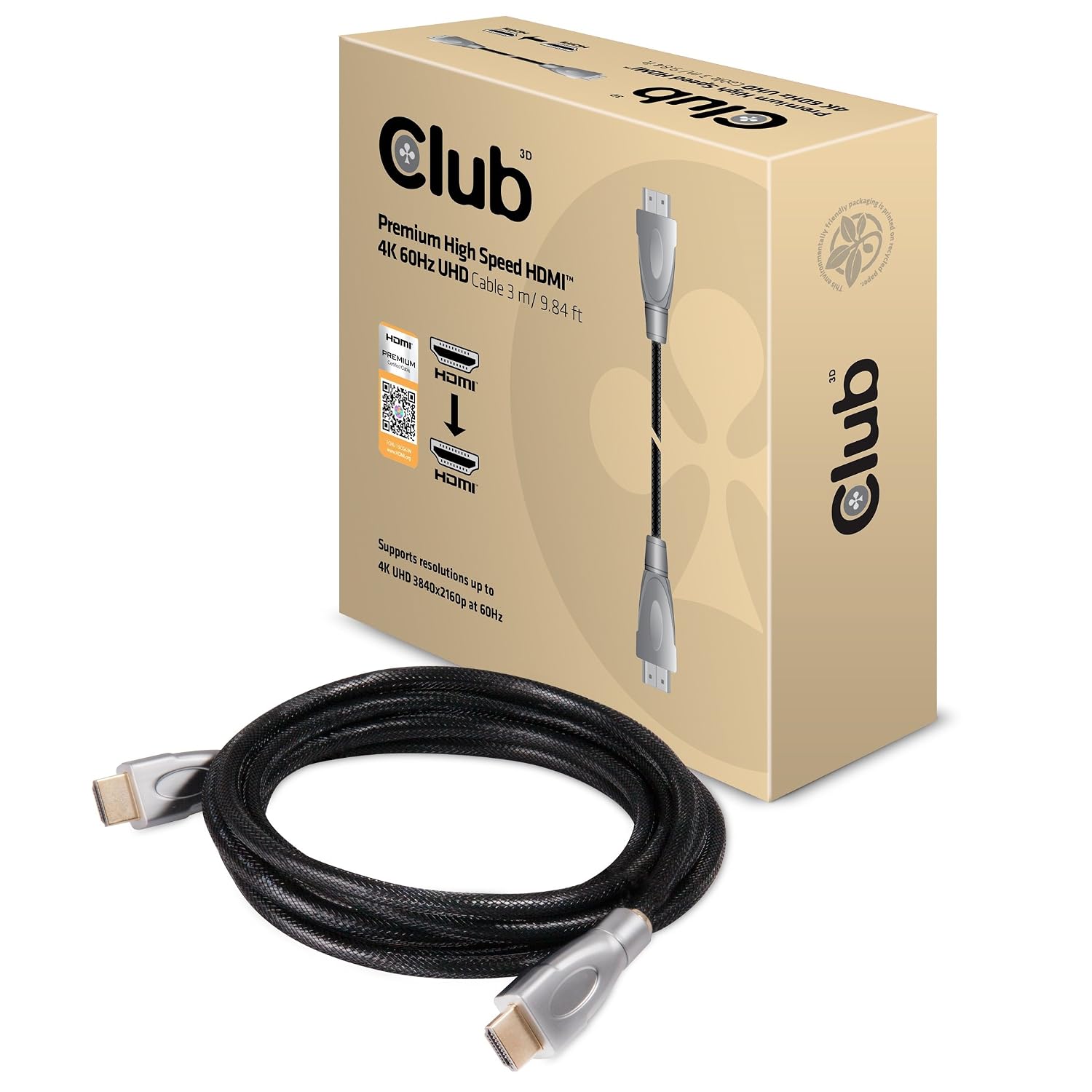

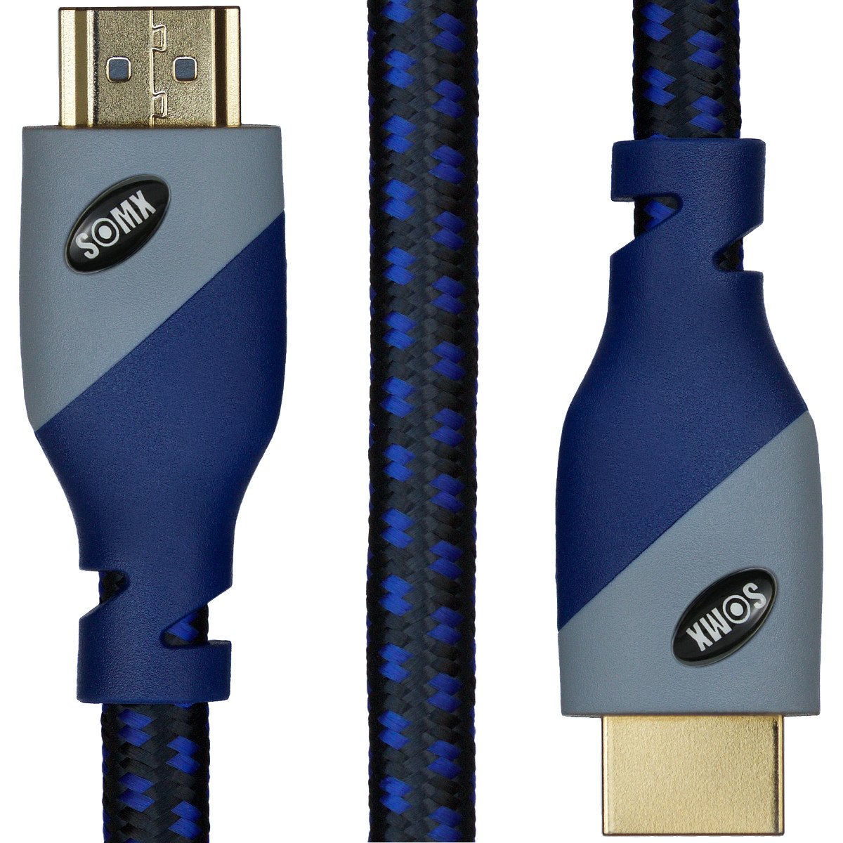

Hôm qua vừa book em C2 về test 4K, hôm nay nghe các bác bàn về AK4495SEQ lại nổi máu... he he.
Tiện chia sẻ về 4K, hôm trước có sắm em NUC để tân dụng cái màn 4K, HDMI 1.4 chỉ được 30Hz, thêm cái Adapter mini Display port to HDMI 2.0 4K@60Hz, +1 cái dây HDMI 8$ trên Amazon quảng cáo là 2.0 nhưng nó cứ cà giật, lắm lúc muốn bỏ luôn, nhưng dùng 60Hz rồi không muốn về 30Hz nữa (4K rồi chẳng muốn về Full HD) nên cắn răng book một sợi HDMI kêu là 2.0 hàng tàu của 3a. Em này cũng hàng đểu, giựt đùng đùng rồi ngỏm vì tội không đủ băng thông 18Gbps. Cuối cùng theo bọn Club3d khuyên mua sợi 2.0 kêu là Premium Certified Cable của nó, kết quả khá ngon. tra tấn đủ kiểu, tắt bật Tv, đổi đọ phân giải, Youtube 4K, mà vẫn tốt.
Hàng cọp nhé, đừng thấy nhiều sao, giảm giá nhiều đụng vào, mua bực mình vào người.
Hàng này cũng chằng khá hơn, em trả ngay, mất tuần nó mới trả lại tiền. Tránh luôn. Hàng 5A em chưa dùng nên không ý kiến.
Hàng này em chứng nhân là sợi này (CAC-1130) chạy tốt, giá dễ chịu (15$ >> mua qua fado mất 640K.)
Em đã thử dùng sợi HDMI 1.4 Kaiboer hay dây Sony đi theo PS4 cũng ra đủ 4K @60Hz nhưng không ổn định.
Em thành thực chia sẻ là bác nào chơi 4K nên đầu tư em này cho chuẩn ạ.
Bác nào trót xài Mini Display port qua HDMI 2.0 thì nên đầu tư một thể giống em.
