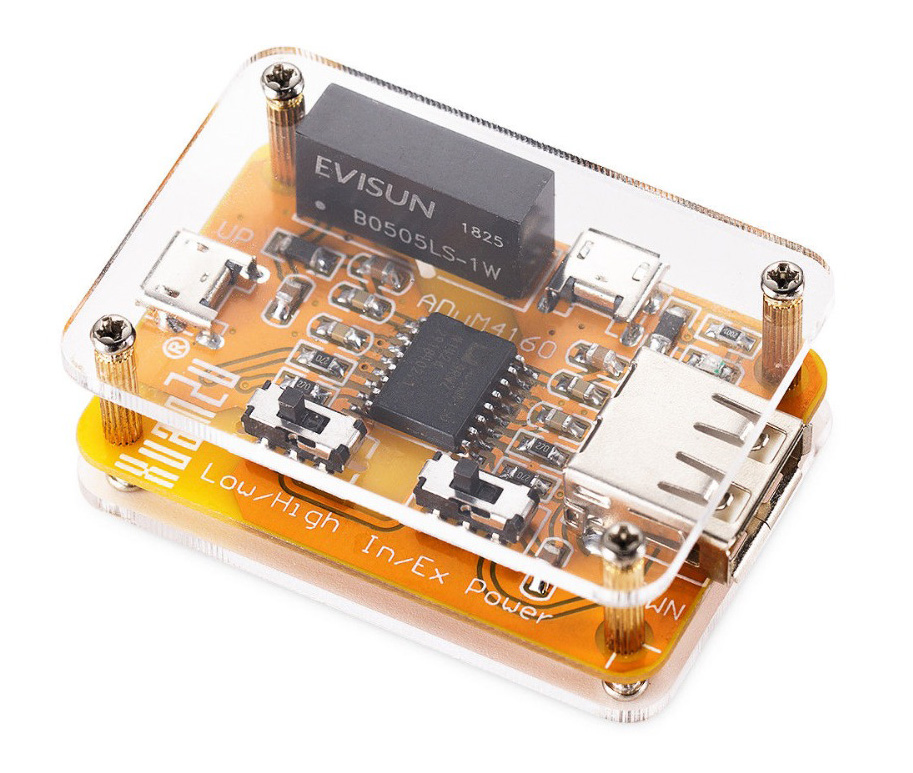

À cách đây vài hôm em có test cặp này. Xét về pp thì chắc là không đối thủ:
USB to coax (135k) + USB isolator (300k)
Âm thanh hay bất ngờ các anh ạ. Em không tưởng tượng được là chỉ có vài trăm ngàn mà âm thanh được như vậy, sạch sẽ và khá cân bằng.
Cục usb isolator này khi không cấp nguồn riêng tiếng nó vẫn hay. Khá sạch và không thấy bí.
Em thử cấp nguồn riêng cho nó thì thấy không hay hơn được nhiều.
Giá của 2 em này chưa bằng 1/10 cục Schiit Eitr. Nhưng về âm thanh không chênh lệch nhiều được như vậy :D
Các anh nên thử cho biết ạ.
PS: Cảm ơn anh @quatmo đã chụt bạch cục isolator này, và anh Phước đã ship dùm.
À khi nào có mua taobao anh Phước cho em thêm một cục nữa cho anh bạn của em nhé. Cảm ơn anh Phước lần nữa ạ!

Cục usb isolator này khi không cần cấp nguồn riêng tiếng nó vẫn hay. Khá sạch và không thấy bí.
bác @tml3nr cho em hỏi, dây USB qua cục Isolator là còn áp 5V không ah? ( không cấp nguồn riêng đó ah), lúc này chỉ còn tín hiệu trên dây usb thôi
tml3nr
Moderator
Nguồn 5V từ dây USB qua cục isolator sẽ bị sụt áp khoảng 0.1V anh ạ. Không đáng kể. (Đa phần ngõ usb output là 5.1V - 5.2V)
binna
vậy là vẫn còn 5V hả bác? em muốn mất luôn 5V ah, vì DAC cỏ của em (Pre Box S2 Digital), cắm dây USB từ máy tính, là nó cứ sáng cái màn hình hiển thị hoài
do_long_khach
Vẫn phải có nguồn 5V từ transport chạy sang thì DA và transport mới handshake (bắt tay) với nhau. Dây usb ko có nguồn 5v thì con S2 sẽ ko chạy đâu.
