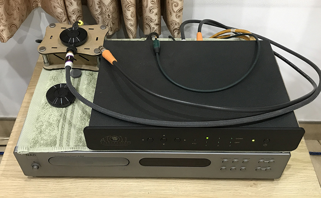

Bác @linh0983 quá khéo tay....Em xin báo cáo với cả nhà diễn tiến dự án mod Chromecast Audio (CCA) ra coaxial
Nhận được hàng từ anh Phước từ trưa, nhưng về đến cty việc nhiều quá nên giờ em mới báo cáo được.
Cầm thành phẩm trên tay em mém té ghế vì không ngờ ảnh giải quyết quá khéo: Cục CCA không một vết trầy. Y như mới luôn
Các link kiện cho chức năng coaxial nằm hoàn toàn bên trong adapter 3.5mm - RCA nhỏ gọn
Bên trong cổng 3.5mm của CCA, các chân tiếp xúc cho analog trước đây đã được đấu lại để đưa ra adapter coaxial.
Phần optical vẫn hoạt động bình thường như chưa hề có cuộc chia ly
Một lần nữa xin cảm ơn anh @linh0983, anh @mtminh, anh @dungsin_lqd, anh @TuanQuynhAudio, anh @quatmo, anh @Thanhvo31, anh @chautranthanh, anh @do_long_khach, anh @thanh447, anh @tieuphi2006, anh @dongochoan, anh @tellme0823, anh @minh2102, anh @binna ... và tất cả các anh em đã góp ý kiến, quan tâm, động viên cho dự án này.
Em sẽ test âm thanh và báo cáo sau ạ!
