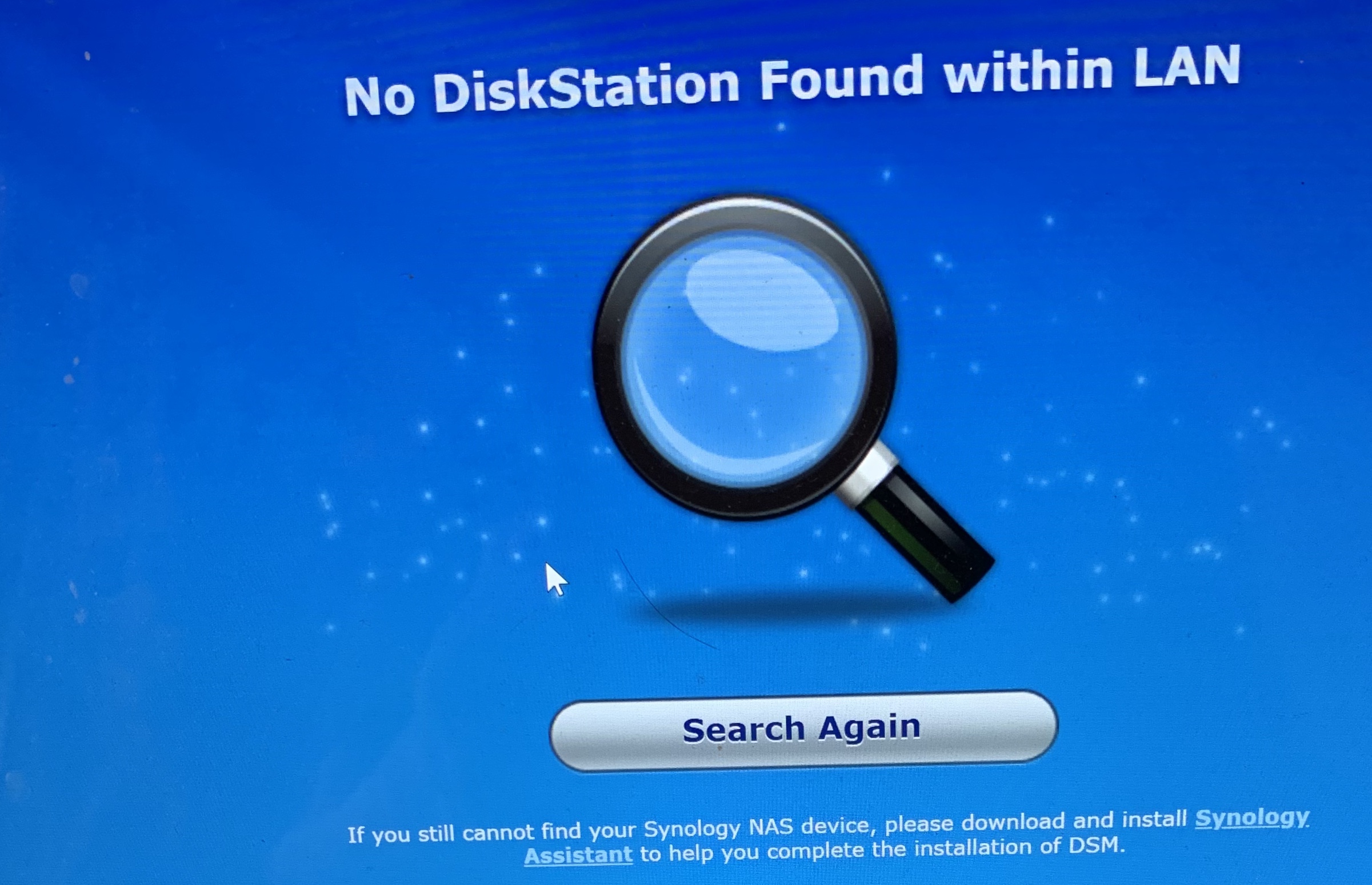

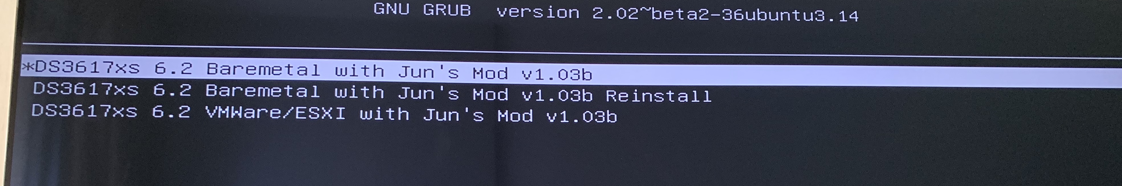

View attachment 362071 View attachment 362070 Em cài hoai không được bác @linh0983 . Nó không boot vào usb được hay sao ấy, hay do trêm msata 16gb ssd có sẵn cái synology cũ của tàu nên nó k chịu nhỉ
bác vào bios con NAS, mặc định là nó boot từ phân vùng UEFI gì đó (mình không nhớ chắc), bác chỉnh lại cho nó ưu tiên 1 khởi động từ USB là OK (mình chỉnh như vậy là chạy ngon )
có msata đang gắn trên NAS (có synology cũ), thì khi khởi động xong nó hỏi mình migrated gì đó, bác đọc trên đó, và theo hướng dẫn là OK

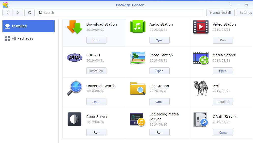

Các bác cho hỏi Logitech Media Server trên NAS tự nhiên không chạy nưa bấm Run nó cứ đơ ra đó mà không chuyển sang dạng Open đc.

Các bác cho hỏi Logitech Media Server trên NAS tự nhiên không chạy nưa bấm Run nó cứ đơ ra đó mà không chuyển sang dạng Open đc. View attachment 362074
start lại mà nó cứ đơ ra remove rồi cài lại bác a . :rolleyes:
Nó ưu tiên boot vào usb nhưng đén bươc 2 như hinh 2 em chon dòng trên cùng nó vẫn vào os cũ, đau đầu ghê, chon boot dạng ide gì đấy thì nó vào usb nhưng không thấy ổ đĩa server mới đau
Khi boot xong nó có nhận được card mạng ko . Khi nhận được card mạng bác sẽ scan được IP của nó . Khi có ip rồi bác nhập trực tiếp từ web luôn a . :rolleyes:
Cái usb thường làm lần đầu là ko được bác xóa cái usb bằng tool nào vậy ? Bác google tool này a DiskGenius . :D
