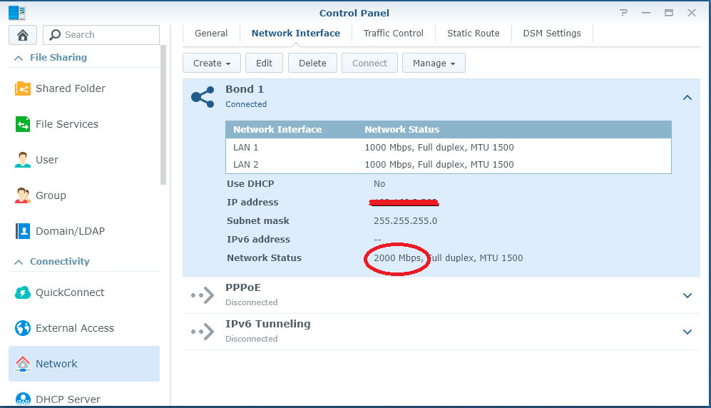

Up lên ver mới ổ 3T không phải copy lại từ đầu repair tí xíu là đồng bộ liền các bác . o_O
Copy trực tiếp từ ổ usb vào được 32MB/s . Vì ko có ổ trung gian copy theo kiểu quấn chiếu hơi lâu a . :p
Đợt trước e có nói bác nếu dùng tính năng NAS thì nên dùng kiểu Xpe mà, chuyên hơn share trong Win nhiều. Bác có share folder trên internet thì cài webDAV Server a ( máy khách có thể map network drive).
Nếu NAS bác dual LAN thì có thể chơi Link aggregation cho băng thông :D

Vâng đúng a . Cái này là do làm biếng mà ra . Đã chép gần xong bây giờ bế nó xuống nhà bên kia cắm nó vào lan 1000 đây bác hihi . :eek:
Thử cắm qua cổng USB cũng được bằng này . o_O

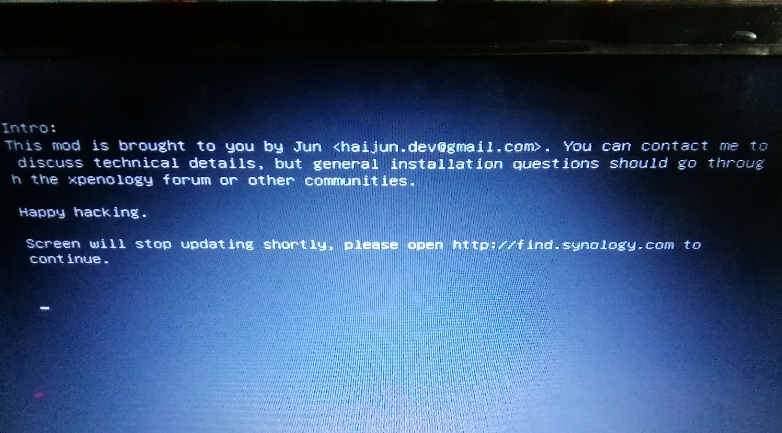

Mình làm theo bác hướng dẫn, cắm usb vào (có msata hay ko có msata trong nas) nó vẫn ra hình bên dưới, vào trang find.synology.com search hoài vẫn không thấy được nas
linh0983
Bác dùng cái này scan xem có thấy IP của nas ko nếu thấy nhập bằng tay xem có được ko ?
Advanced_IP_Scanner_2.5.3646 . Bác gắn sdd vào nó ra như vầy là ok rồi . :rolleyes:

Mình làm theo bác hướng dẫn, cắm usb vào (có msata hay ko có msata trong nas) nó vẫn ra hình bên dưới, vào trang find.synology.com search hoài vẫn không thấy được nas View attachment 361699
Em mạn phép trả lời là khi bác thấy màn hình đó (là nội dung file info.text, bác muốn ghì chữ gì trong đó cũng được) có nghĩa là usb đã boot, nhưng chưa chắc boot xong, nôm na nó như cái logo windows thôi ạ.
Nếu boot thành công và nhận card mạng thì khi bác dùng cái này của bác @linh0983 sẽ thấy IP của DSM.
Tùy từng máy hay usb mà boot lần đầu có hơi lâu hơn 1 chút ạ nhưng ko quá 3 phút, nếu lâu hơn thì đặng thị tèo rồi ạ :))

trước khi nó hiện ra thông báo đó, nó có chạy ra bảng thông báo là có 3 cái bảng dsm 6.2 gì gì đó ( nó hiện nhanh lắm, không kịp xem ), rồi mới ra thông báo như hình
em quét IP, rồi cài tool synology assistant, search hoài mà cũng không thấy....chắc phần cứng con NAS nó không hỗ trợ rồi....hic hic

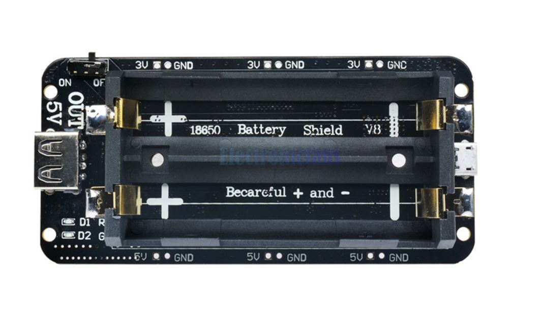

Hỏi các bác xíu, nếu xài pin cho Pi 3x thì mình hàn như nào ah, tính lên dự án Pin nên mua mấy cục Pin 3.2 v về làm thử
tml3nr
Moderator
Lúc trước em làm như vầy ạ. 2 đầu dây đỏ đen em hàn vào port usb A female.
Chắc là do em mua trúng pin đểu. Nên tiếng rất sạch nhưng khô queo :rolleyes:
quatmo
Mấy nay không vô, nay vô quá chừng thứ hay.

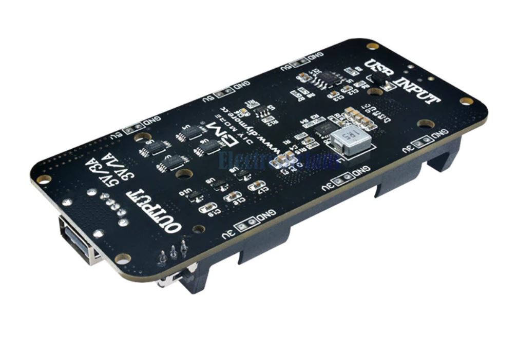

Bác @toi511 Mình đang xài 2 mạch này cho Pin, bác thử xem, có đủ ngỏ ra 5v và 3v.
link Aliexpress
(đang ở cty nên mượn tạm cái hình)
Điều 1, theo em biết thì không có pin 5V, do đó bắt buộc phải dùng 2 cục LiFePO4 3.3V mắc nối tiếp ra 6.6V rồi dùng regulator kéo xuông 5V.
Tương tự với nguồn 1.8V thì cũng dùng 1 pin 3.3V rồi dùng regulator kéo xuống 1.8V. Với 3.3V thì có thể dùng thẳng.
Điều 2: cái mạch dùng pin như bác quatmo đang dùng dùng DC-DC converter (1 dạng SMPS) để kéo từ 6.6V xuống 3V. Nên cũng chẳng mang đến nhiều lợi ích từ việc dùng pin đến cho nguồn 3x đâu, chưa kể nhiêu khê khi thay pin.
Quan điểm cá nhân của em là không nên dùng pin cục LiFePO4 để cấp nguồn cho Pi, lý do là Pi ngốn rất nhiều điện, 300mA-500mA tổng cộng chủ yếu ở 2 đường 3.3V và 1.8V, nên dùng pin sẽ không được lâu, sẽ khá là nhiêu khê khi thay.
Nếu muốn dùng pin thì nên dùng acquy lead-acid 12V có lượng điện năng tích trữ lớn từ 9Ah đổ lên, sau đó dùng mạch hạ áp cấp 1 (3xLT1963) xuống 3.3V/5V/6.6V (và nhớ tản nhiệt cẩn thận cho chúng), sau đó dùng 3xLT3045 hạ xuống 1.8V/3.3V/5V cấp cho Pi. Lý do phải dùng mạch LT1963 là vì các bo LT3045 đều rất nhỏ và không có tản nhiệt để chịu được việc phải kéo từ 12V xuống 1.8V và 3.3V

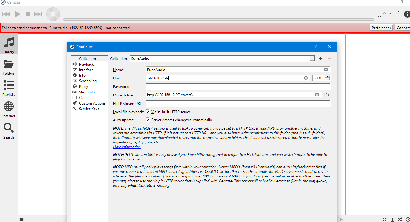

Dạ để dùng LMS trên chú nas này mình khai báo như vầy a .
Install lms trong ứng dụng của nó khi nas chạy là nó chạy . :rolleyes:
Ở tab plugin cài UPnP/DLNA birdge nó xuất hiện UPnP/DLNA birdge trong tab Advance . :eek:
Chọn UPnP/DLNA birdge check vào ô Running >> Apply
Chọn General chờ 1 phút nó ra như hình những thiết bị cuối nào mà bật UPnP là nó thấy hết . :oops:
Như mình là RoPieeeXL . :eek:
https://play.google.com/store/apps/details?id=uk.org.ngo.squeezer
Trở về MH player là thấy nó hiện ở trên góc phải set volume mặc định 100% trong setting là xong a . :rolleyes:
Bác có đọc 64 trang kia chưa vậy a . o_O
Trong bios bác có set Only Lagacy boot cho USB ?
USB bác dùng có VipPip ?
File synoboot có phải là 1.03 ?
Khi edit file synoboot 1.03 xong bác có save ?
Nếu ok là boot ngay a . :oops:
