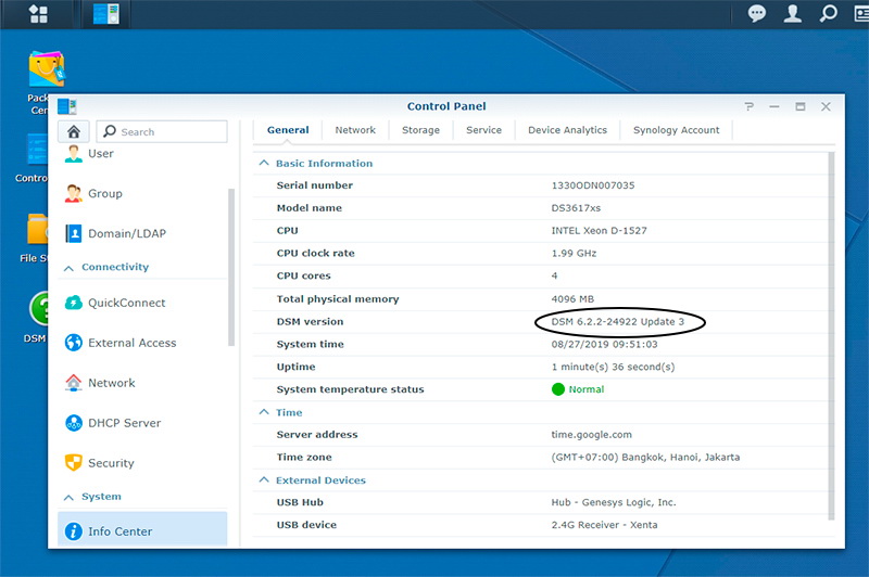

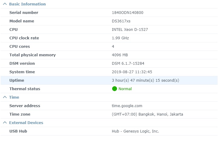

con NAS của mình đang như thế này, không biết có lên được 6.2 không bác @mtminhPhiên bản chạy tốt trên NAS xpenology. Trên trang firmware update của NAS báo đang chạy firmware mới nhất. Mình đang cùng bác @linh0983( Chuyên gia), tìm cách đưa USB mồi vào rom, để giống y chang Synology.

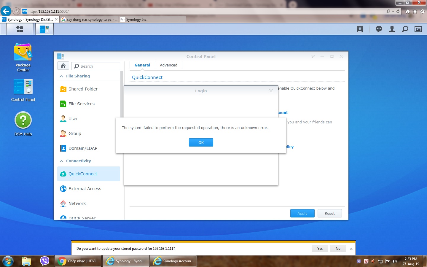

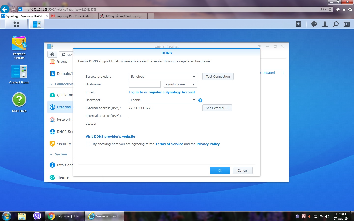

Dùng ddns cho lành bác ạ, Quikconnect nas fake không dùng được đâu.Em mới bưng Nas bác linh về, nhưng sét cho nó truy cập từ xa bang Quikconnect thì bị báo Fake, không cho ah. bác nào co kinh nghiệm chỉ giáo em chút View attachment 361233
Vài năm gần đây Synology chận Quickconnect trên NAS clone rồi anh ạ. Trước đây thì chạy ngon y như thiệt luôn (Em test trên vmware).Em mới bưng Nas bác linh về, nhưng sét cho nó truy cập từ xa bang Quikconnect thì bị báo Fake, không cho ah. bác nào co kinh nghiệm chỉ giáo em chút View attachment 361233

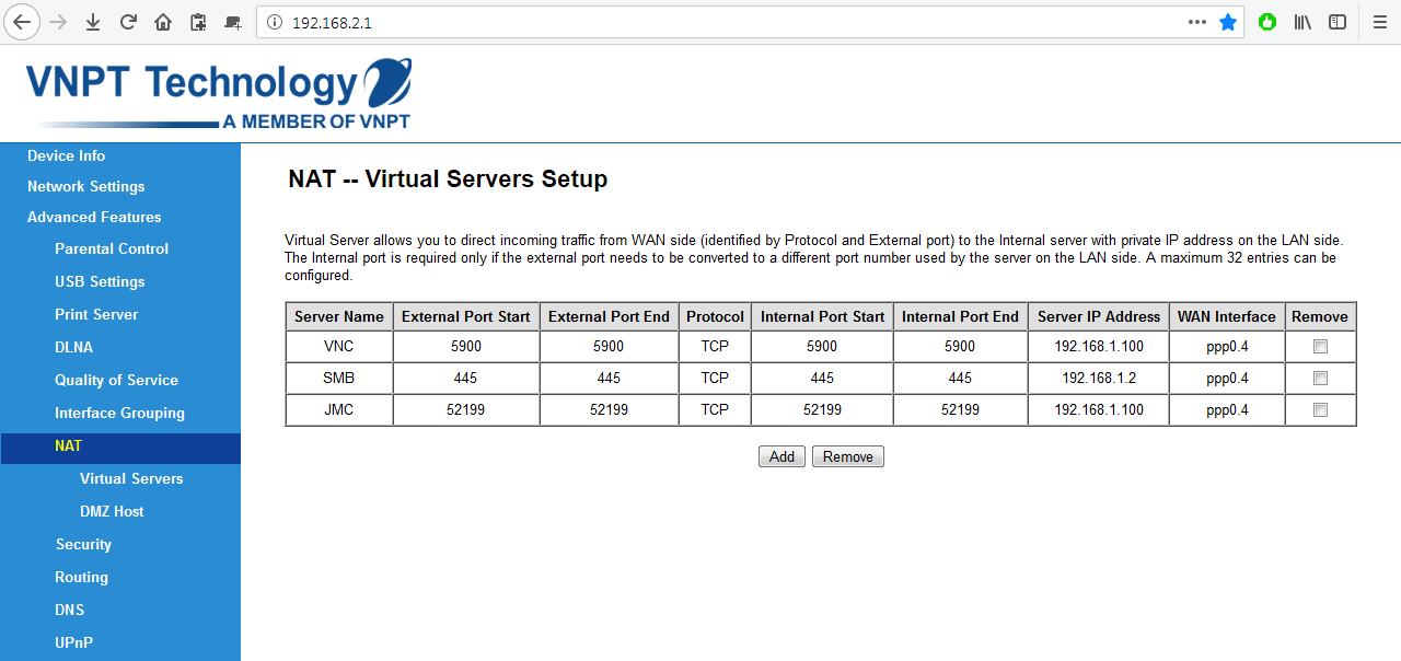

Anh nhớ map port cho NAS trong router quang.em set ddns cũng k được bác ah

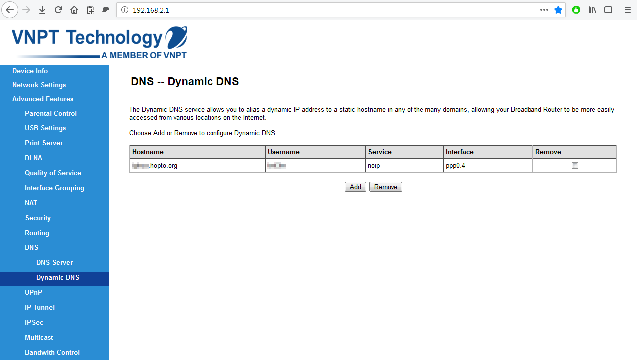

em add DDNS nó cũng đòi có tài khoản và bấm vào nó cũng báo k nhận \Vài năm gần đây Synology chận Quickconnect trên NAS clone rồi anh ạ. Trước đây thì chạy ngon y như thiệt luôn.
Có anh Tây chỉ một mẹo như sau để dùng được quickconnect: Search trên ebay để lấy được mac address của NAS thật. Edit vào NAS clone thì dùng được quickconnect.
Anh đăng ký duckdns. E làm cho bạn em chạy ok ahem add DDNS nó cũng đòi có tài khoản và bấm vào nó cũng báo k nhận \ View attachment 361260
Anh xem phần domain có chọn được các dịch vụ free hay không (noip, duckdns...)?em add DDNS nó cũng đòi có tài khoản và bấm vào nó cũng báo k nhận \ View attachment 361260
Để truy cập được nas từ internet. Mình cần phải làm các việc sau:em chưa đang ký no ip Ah, Nếu không thì đăng ký tên miền, map port trong router rồi set cho router update IP tự động vào ddns cái này bác hướng dẫn kỹ em xíu được k ahj. thanks
Bác xem lại bài của bác mod Thanksforsharing bên box thiết bị lưu trữ là làm được thôi bác.em chưa đang ký no ip Ah, Nếu không thì đăng ký tên miền, map port trong router rồi set cho router update IP tự động vào ddns cái này bác hướng dẫn kỹ em xíu được k ahj. thanks
