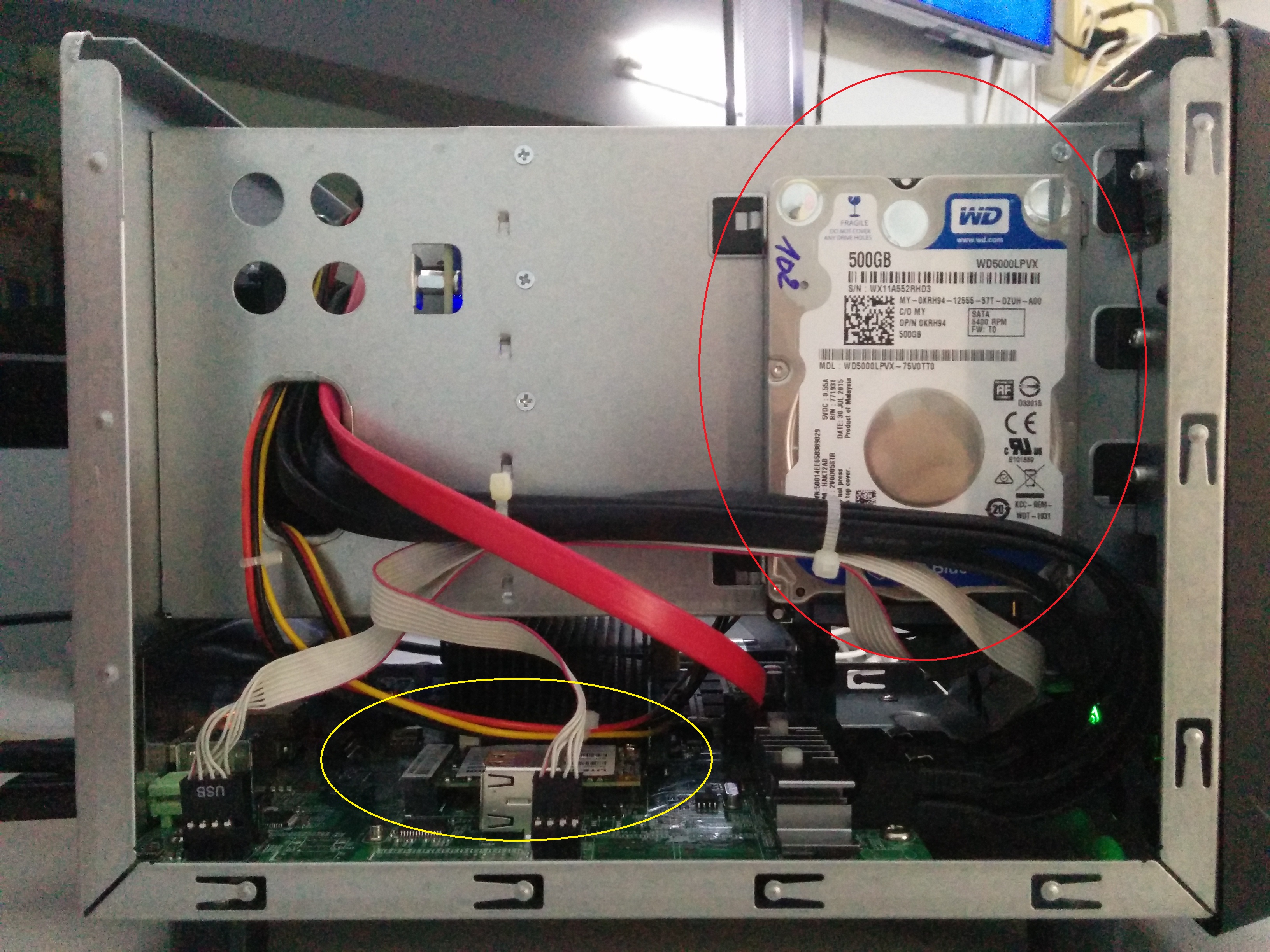

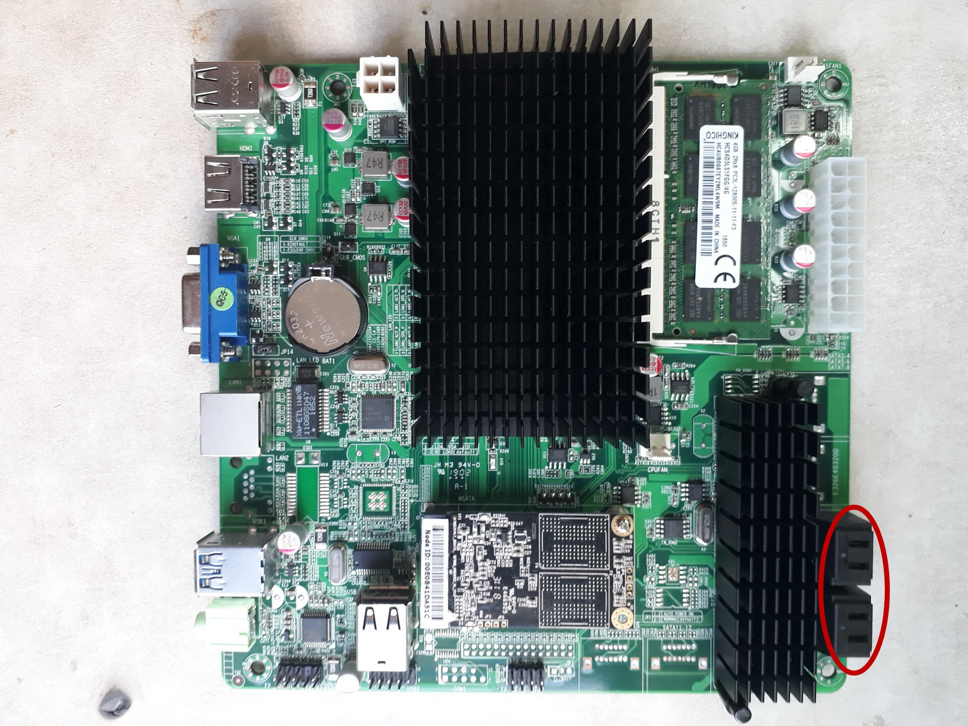

Tháo ra ngoài dễ thấy.
Main JH M3 94V-0 của NAS xpenogy mới mua ,đây bác @linh0983.
Bác xem. Mình không thấy cổng sata port 1, dùng để boot ổ 2.5 inch
Có 4 sata port vòng đỏ a.
Xác nhận. Ổ MSATA trên 64GB, ở đây có bán.

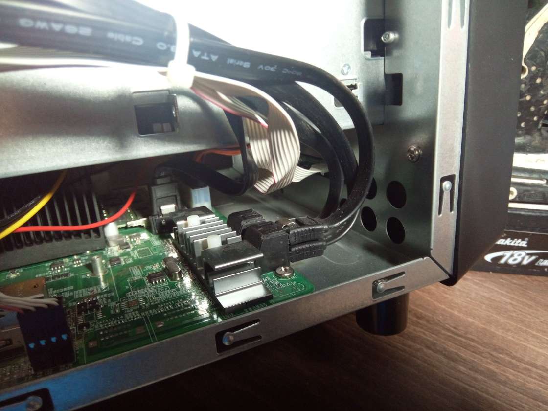

cái của mình mua chung với bác @linh0983 có thêm 1 cổng sata
bác xem hình này, cái sợi dây đỏ, luồn vào bên trong có 1 cổng sata, mình có cắm thử rồi, OK đó bác
bác xem hình này, cái sợi dây đỏ, luồn vào bên trong có 1 cổng sata, mình có cắm thử rồi, OK đó bác View attachment 358827
2 NAS này em dùng cả rồi ạ. 1 con 4 sata, 1 con 5 sata. Trên main có 2 cổng USB có thể gắn USB-bootloader cho gọn ( nằm hoàn toàn trong case). Cái msata bác có thể cài boot loader lên nó ok nhưng ko được update DSM ạ.

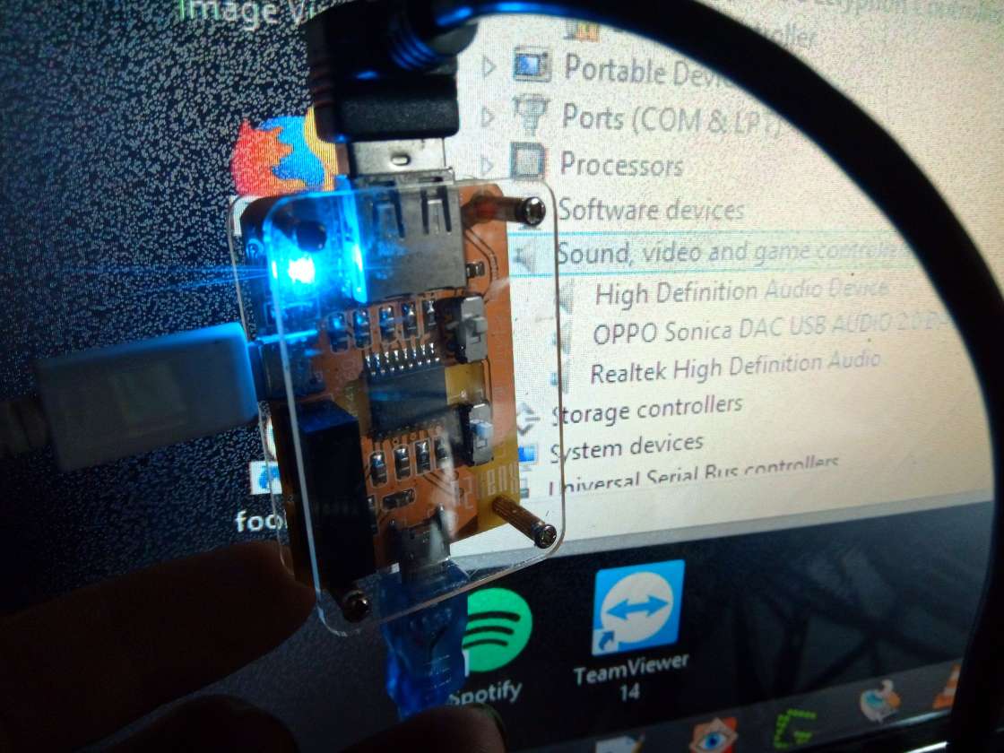

Mình gắn USB Xmos cho Nas chạy nghe ngon, tuyệt vời, cảm ơn các bác!
Về Isolator cho USB dùng nguồn rời, bác nào có dùng thì lưu ý thay 2 cọng dây USB ngắn khác tín hiệu/điện sẽ ổn định hơn, mình dùng cọng dây dài hay bị không nhận driver, kể cả dùng gắn trên Pi. Thay 2 cọng dây ngon lành luôn.
