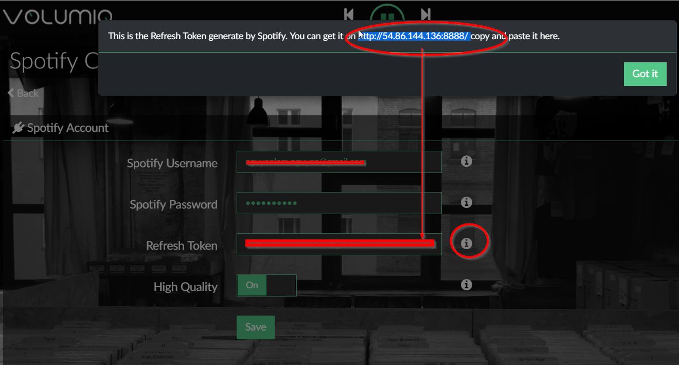

Đúng vậy bác, bung ra xài. Bác logout Tidal, Spotify rồi login lại bằng tài khoản Tidal, Spotify của bác, riêng Spotify sau khi bác login thì cần thêm 1 bước là gắn khóa truy cập Refresh Token riêng của bác như note sau:

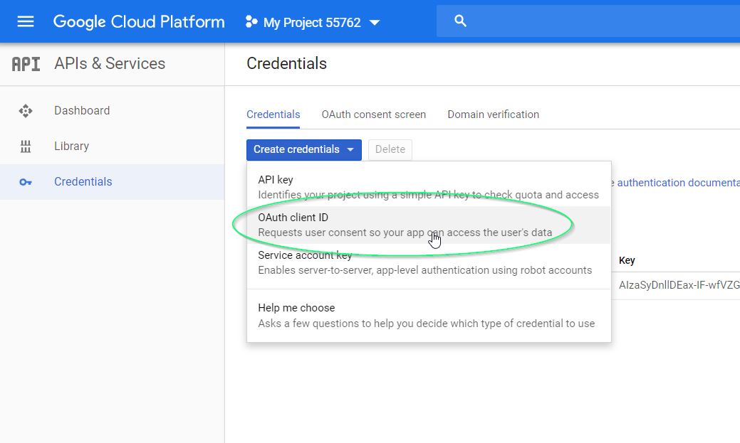

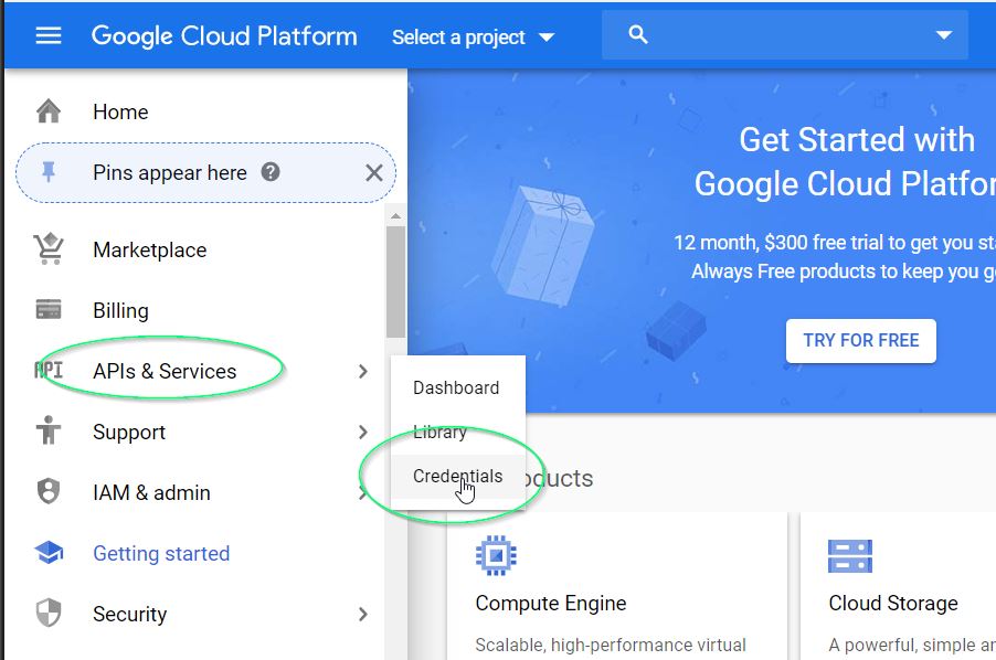

Đầu tiên bác cần đăng nhập vào tài khoản youtube hay gmail của bác, Ok rồi thì vào link này, và nhấn đồng ý thỏa thuận sử dụng của Google API. làm như hình note sau, bấm vào như hình, sau đó nhìn bên phải có nút Create, bấm vào đó và step 2 trở đi

Bấm Credentials thì ra như hình dưới rồi làm sao nữa bác?

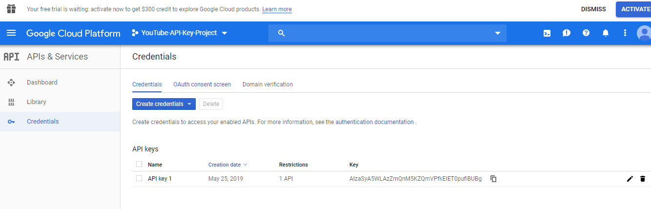

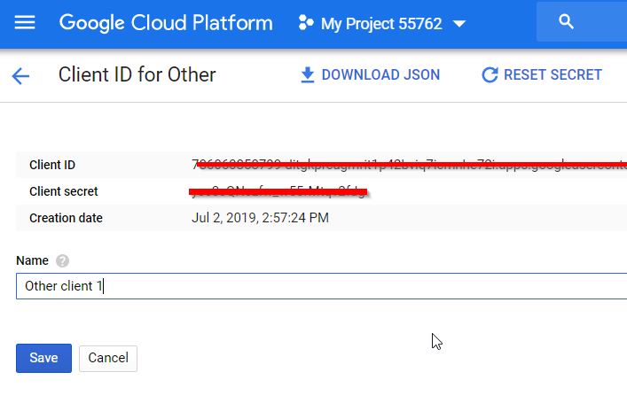

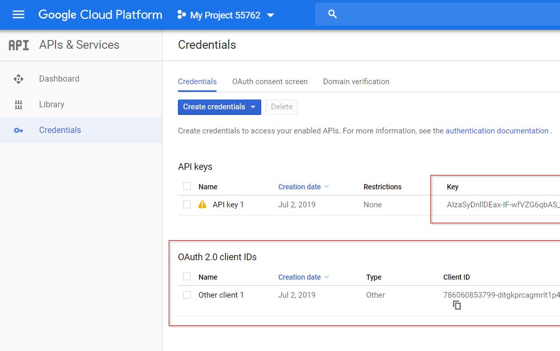

Tạo xong sẽ có như hình gồm API và Client ID for Other
Bấm vào Client ID for Other sẽ có 2 cái khóa như hình sau. Copy ra lưu lại sẽ dùng để add vào Volumio
1. Client ID và 2. Client secret, 3. API (đã tạo trước đó)

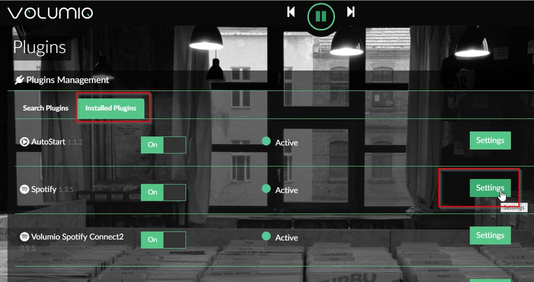

Có key rồi, add vào Volumio như sau:

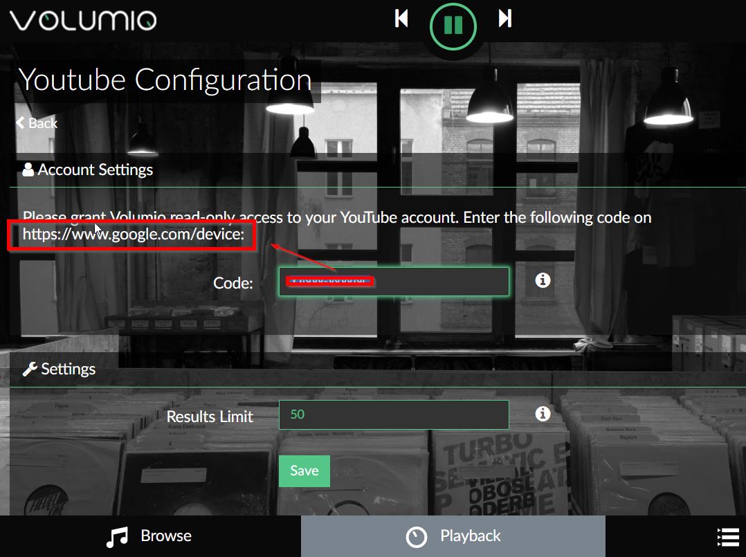

Vào plugin tạm thời Off plugin Youtube và add key vào theo 3 hình note sau.
note 1
note 2
Thay thế
Client ID và Client secret của bác vào

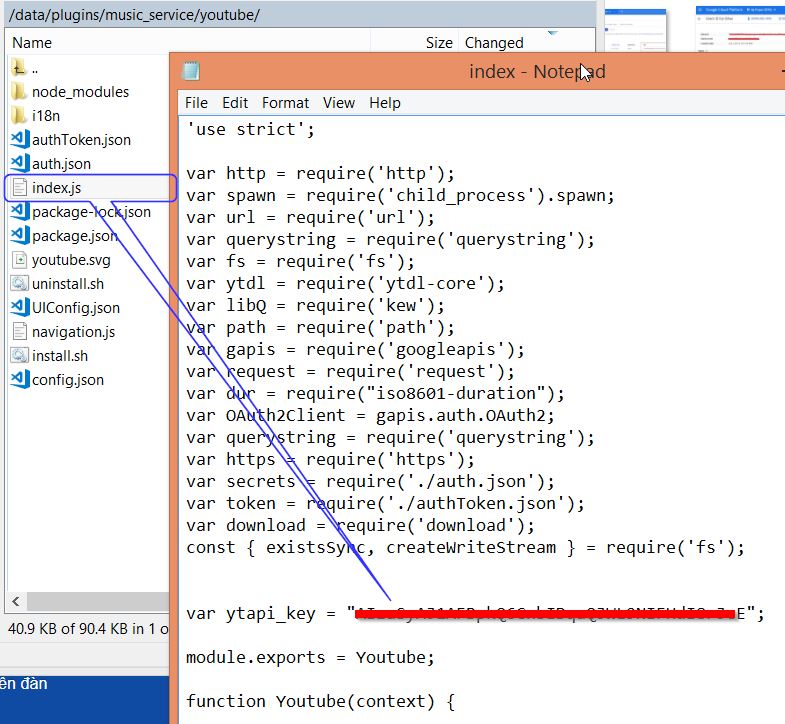

note 3
Thay thế API của bác vào

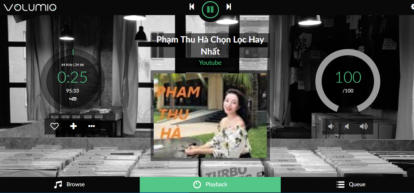

Ok. Reboot và vào bật plugin Youtube lên làm theo note hình 4 là xong
note 4

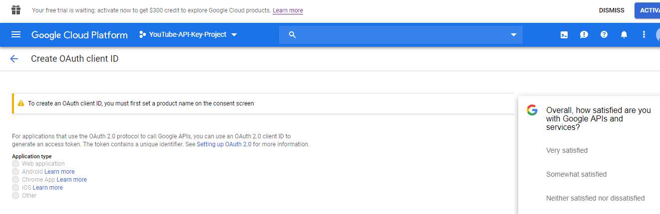

@quatmo: Sau khi bấm Credentials > Create credentials > O Auth client ID thì nó thông báo lỗi như hình "To create an OAuth client ID, you must first set a product name on the consent screen" , chứ không có Client ID for Other như của bác.

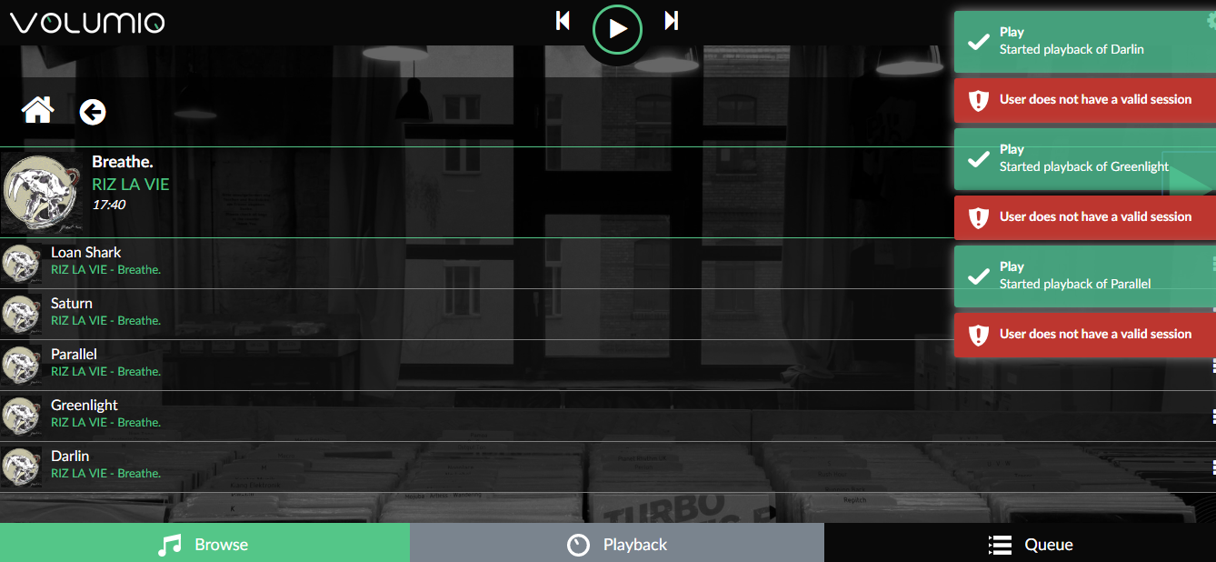

@quatmo: mình mới về nhà, down xong, bung ra thẻ nhớ. Có nhiều lỗi chưa biết xử lý:
1. Hát ko ra tiếng (hình 1).
2. Bấm Browse > Không thấy mục Tidal
3. Bấn thử Youtube, nó ra thông báo Error (hình 2).
View attachment 352216 View attachment 352217
Chào bác,
Bác xem hướng dẫn trang này, làm theo từ step 2 sẽ tạo được TK: https://forum.kodi.tv/showthread.php?tid=325740
Bác kiểm trả xem:
1. Hát không ra tiếng: Bác vào menu Playback Option để chọn DAC model của bác xem đúng chưa
2. Bấm Brower không thấy mục Tidal, bác xem đã login vào TK Volumio free chưa?
3. Youtube báo lỗi mình sẽ check lại bản này, đang bung ra thẻ để kiểm tra lại.

@quatmo: Lục lọi 1 hồi nó ra tiếng (Youtube/ Spotify/ Tidal). Sau khi logout Tidal, rồi login vào thì play Tidal good. Nhưng không biết chổ nào để logout spotify acc của bác?
Bác vào menu chọn plugin, vào setting của nó để add account của bác vào (thay thế)

Mình vừa bung ra chạy mọi thứ bình thường.
Nếu âm thanh không có: Cần chọn đúng DAC
Nếu không thấy icon Tidal: Cần Add account Tidal vào
Nếu Youtube play báo lỗi không ra âm thanh: Dac đúng đã ra âm thanh OK, Yotube không báo lỗi nữa
