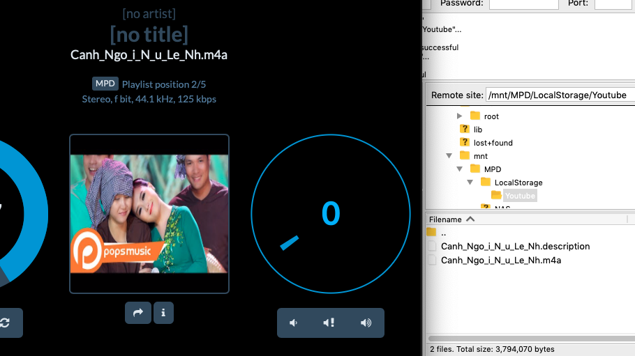

- Play opus kiểu này không được vì core Youtube-dl không lấy định dạng opus trên youtube, chính xác là không hỗ trợ opus youtube.
- Play youtube kiểu này sẽ dùng plugin ffmpeg. Anh có thể kiển chứng bằng cách vào giao diện web của Rune rồi vào Menu > MPD chọn disable ffmpeg decoder plugin (Như em đã nói ở trên) thì sẽ không play nhạc trên youtube được.
Bác nói đúng, ngay cả play local file M4A cũng vậy. Tắt ffmpeg đi là không play được.
Bật ffmpeg thì chạy.

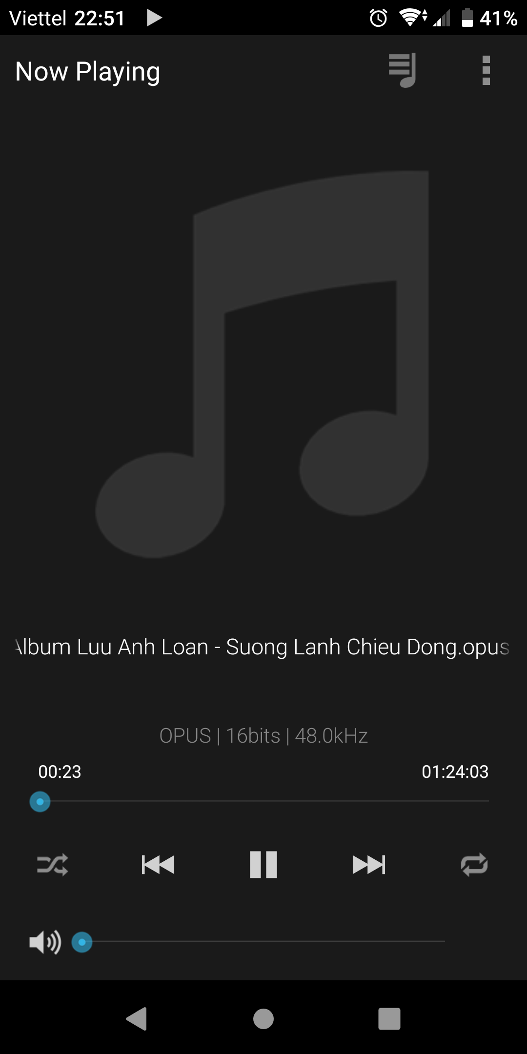

1. Khi play local, nas (nas mount về hệ thống rồi cũng coi như local được) dùng giao diện web của rune, MPDroid, M.A.L.P. - Android MPD client, cantata. 3 cách này chỉ dùng MPD và play file nhạc luôn. Bản MPD 0.21.x trong rune V7 đã cho play file opus. Cách này play được opus luôn, không cần cái gì khác nữa.
Điều kiện cần và đủ là: Mpd 0.21.x đã hỗ trợ opus và đã có cài phần mềm (tools) opus ver 1.3. Kiểm tra có opus hay không thì em dùng cách cài đặt opus (pacman -Sy opus) nếu nó hỏi update hoặc downgrade opus thì là đã ccó cài tools opus.
2. Trường hợp của anh @linh0983 dùng lms cài UPNP bridge stream qua upmpdcli của Rune.
+ Trường hợp 1: LMS play file local thì có lần em setup play được file opus. Tại rune v7 và lms chưa được setup đúng nên không play được opus.
+ Trường hợp 2: play youtube dùng plugin youtube trên lms. Cái plugin này không lấy được định dạng opus, chỉ lấy được định dạnh ogg của youtube. Vì thế không play được opus của youtube.
3. Dùng thư viện youtube-dl (ví dụ volumio, hoặc cài addons youtube-dl) chính cái thư viện youtube-dl sẽ dùng
FFmpeg decoder plugin để decoder định dạng ogg, opus (em chưa chắc chắn cái thư viện youtube-dl có lấy định dạng opus của youtube hay không). Vì vậy âm thanh không được hay vì vướng FFmpeg.
Có gì còn thiếu hoặc chưa đúng mong các anh góp ý, bổ sung thêm.
Em play file opus local đây (rune còn lỗi cover, em chưa tìm ra cách hiển thị cover tối ưu):
