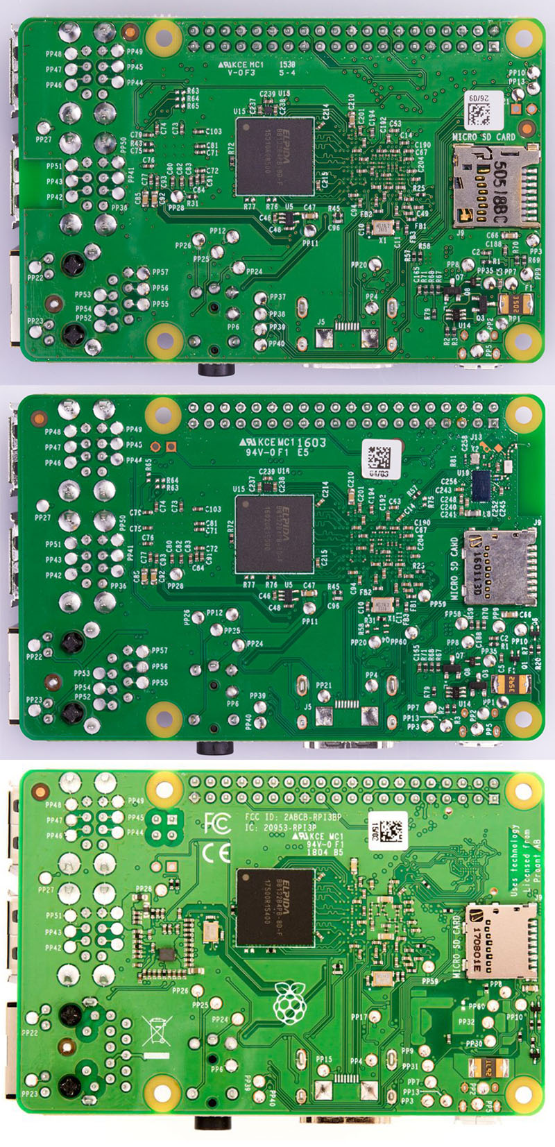

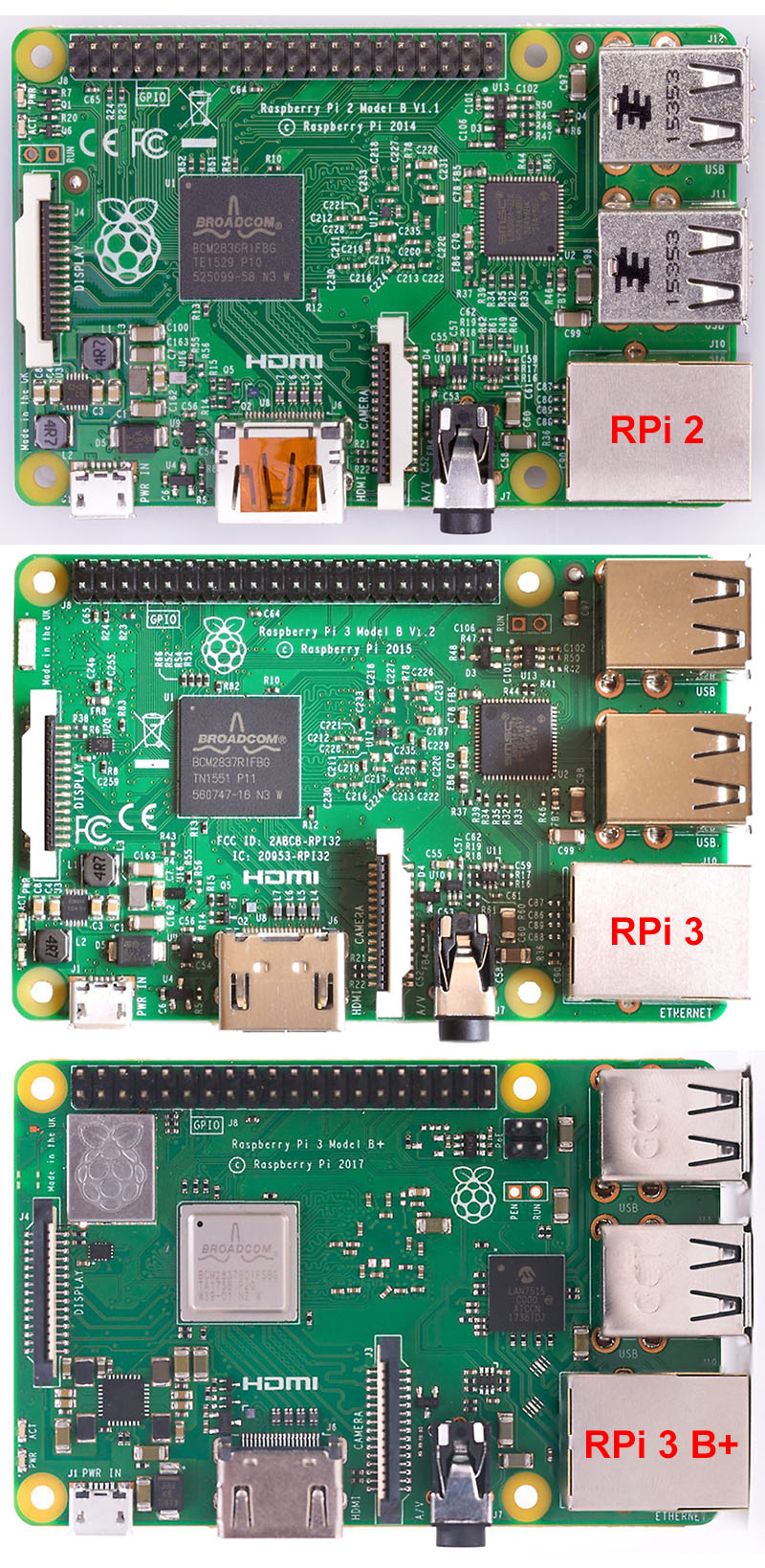

Nếu như vứt hộp mất rồi, thì làm sao biết Pi của mình loại pi2, pi3 hay pi3+ vậy các bác?
Dạ đây ạ:

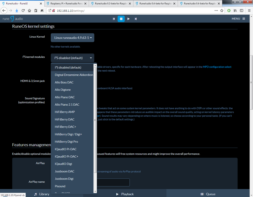

Rune hết số v7:
v4, v5 và v6 em test tùm lum nên... not yet release
- Bản gốc 20170229 của dev Frank. Update kernel 4.9.63 để support DigiOne.
- Update MPD 0.21.9
- Update webUI. Bao xài hết lag :cool:
- Fix lỗi webUI chậm do web dirble chết.
- Fix sound profile
- Spotify Connect (Spotifyd)
- And many more....
Các anh có thể dùng lệnh sset để thay đổi sound profile (Sound Signature) khi đang play. Nghe thấy cái nào ưng ý thì vào webui set cố định.
Để dùng Spotify: Nhập user và pass vào file /etc/spotifyd.conf. Sau đó chạy systemctl enable spotifyd

Chỉ có v3 và v7 support DigiOne anh ạ. Anh thử dùng bản v7 trước. Nếu thích tiếng mộc hơn thì dùng v3.

Em xin phép trình bày hiểu biết của em về rune. Nếu có chổ nào sai hay không rõ nhờ anh @mtminh, anh @TuanQuynhAudio và các anh hổ trợ thêm ạ.
Hơi lằng nhằng một chút nhưng phải nói từ đầu. Vì mọi phần của nó đều ảnh hưởng đến âm thanh.
Em tạm cho là rune có 4 phần chính:
+ Kernel / OS. Ở đây em gọi là OS cho dễ.
+ WebUI: Source web để làm giao diện setup, play... Source web này có tham gia vào quá trình khởi động để set các thông số.
+ MPD: Quản lý và phát nhạc chính trên rune
+ Các settings để optimize làm cho âm thanh hay hơn
Vậy nếu như muốn thay đổi âm thanh của các phiên bản gốc chúng ta có thể làm được gì?
Mình có thể làm các việc sau:
- Thay đổi các settings optimize
- Đổi driver DAC. Thường phiên bản càng cũ tiếng càng mộc và mỏng
- Update OS
- Update MPD
