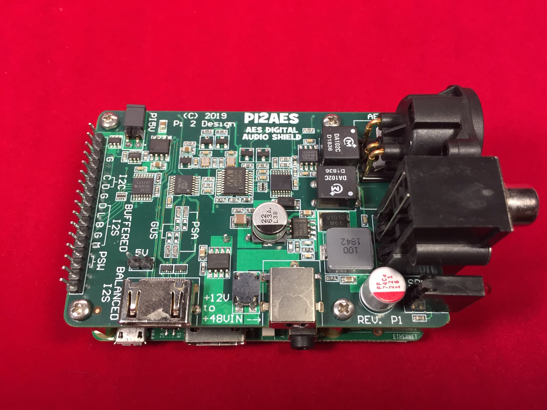

linh0983
http://www.pi2design.com/
Sắp có chú này rồi bác @mtminh support cho Gustard or PS Audio qua HDMI a .
PI2AES Digital Audio Shield for the Raspberry PI
Đặc tính đây bác . :oops:
Woflson WM8804 AES Transmitter with dual NDK Low Noise Clocks
SPDIF COAX via RCA
SPDIF Optical
AES Balanced via XLR
Direct Buffered I2S via Header, with I2C, 5V and VIN Power
LVDS Differential I2S via HDMI with support for Gustard or PS Audio pinout (selected at time of order)
Single 12V to 48V input, with on-board 5V@5A supply
Separate Ultra low noise LDO's for WM8804 and NDK Clocks

linh0983
Theo như hình này mình ngắt cái jume W2 ra vẫn dùng nguồn 3x như cũ cho Pi . Nguồn còn lại mình dùng cục ipower 12v a . Còn theo ý các bác là dùng nguồn ngoài tuyến tính hay sao a ? o_O
mtminh
Nguồn còn lại, có thể cung cấp 5VDC linear vào pin 1 & 2, pin 3=GND của I2S EXPANSION HEADER
linh0983
Vâng thế là tuyệt luôn bác . Mình còn cái Isolator của Allo khi nào board này ra mình chuột bạch trước các bác . Board FifoPi giá $135 bây giờ order cũng ko có bác a . Bây giờ FifoPi thành hàng hiếm mình đã dùng qua chú 502dac Pro mình nghĩ chú Pi2AES Audio Shield này cũng ko tệ a . o_O
