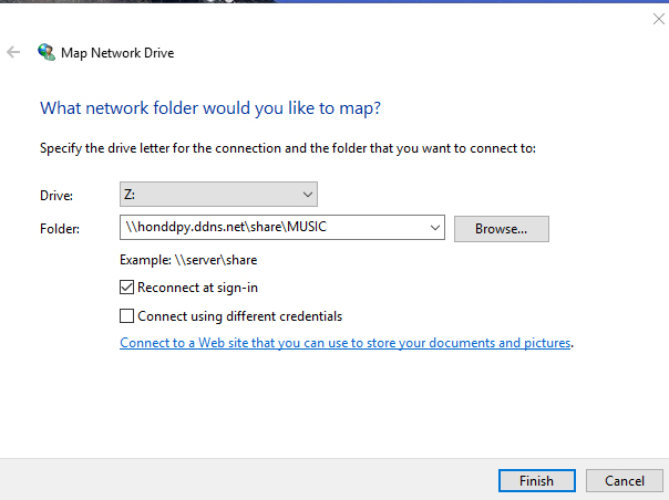

Add NAS của Bác @linh0983 làm như sau:
----- Add Network Share Roon Windows 10 ----

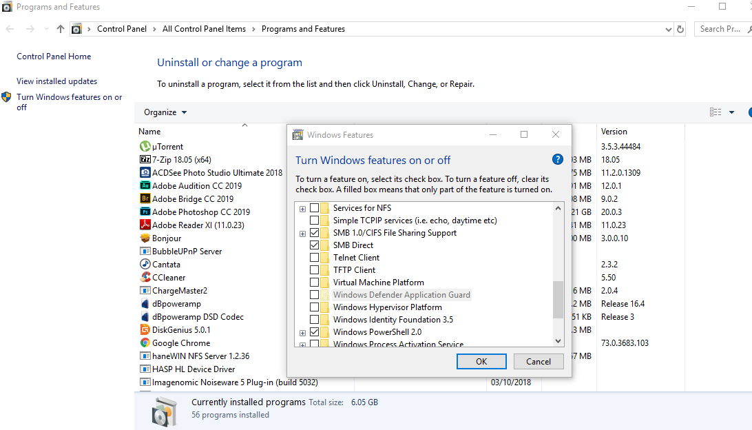

1. Programs and Features -> Turn Windows features on or off -> Check SMB 1.0/CIFS File Sharing Support -> OK.
2. Click chuột phải "This PC". Từ menu sổ xuống chọn "map network driver"

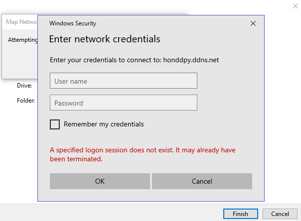

3. Nhập Account/Pass của Windows 10
PS: Hình thứ 3, Các bác đánh dấu check vào: "Remember my credentials", để khời đông lại không bị hỏi

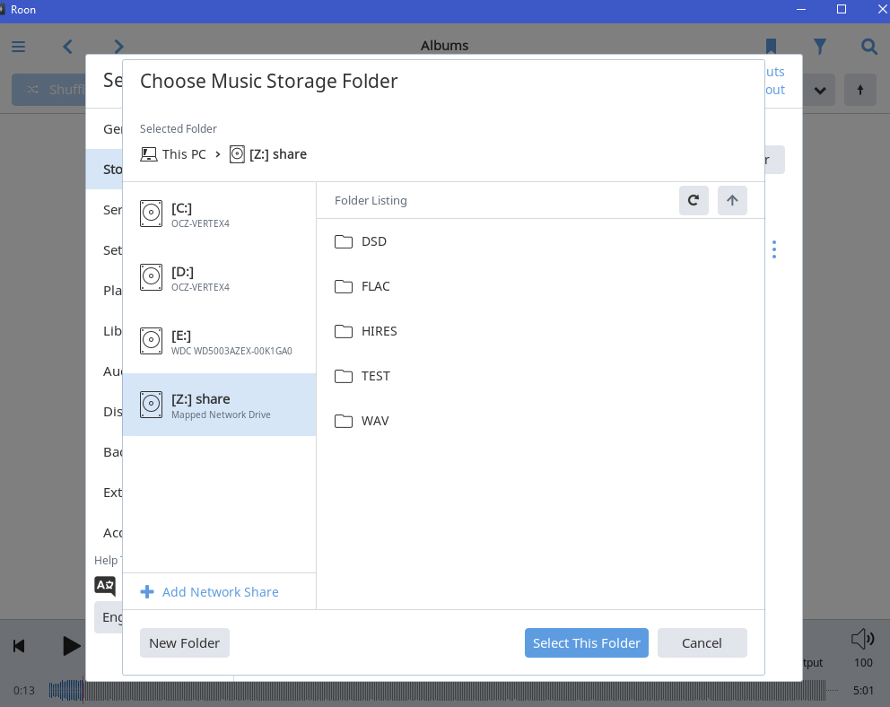

4. Windows Explorer có thêm ổ Z:
5. Trong Roon

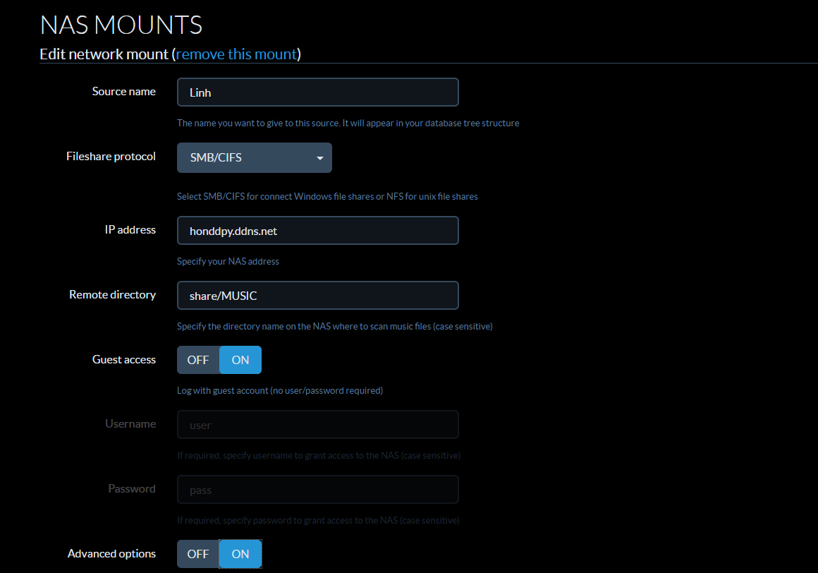

Bản Rune của bác em không Add NAS được.
Volumio Add với samba vers=2.0
Nas của bác @linh0983 mount trên Linux như thế nào bác. Em gài vô fstab mà không được.

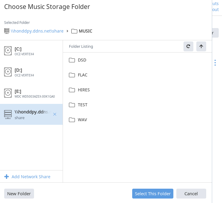

Sau khi check vào SMB 1.0 như bác nói mình add Nas được ngay bác @mtminh . :rolleyes:
Ổ đĩa mạng trông pro hơn ổ đĩa ảo Z a . :cool::(
Có thế chứ a . :rolleyes:
mtminh
Bác @linh0983. Hay quá, bỏ ổ đĩa ảo trong Windows & Roon như bác Pro hơn. Mỗi người một tay góp sức .. hảo hảo :D
---- Giờ nó như thế này, sẵn trớn muốn vọc theo quá :p
