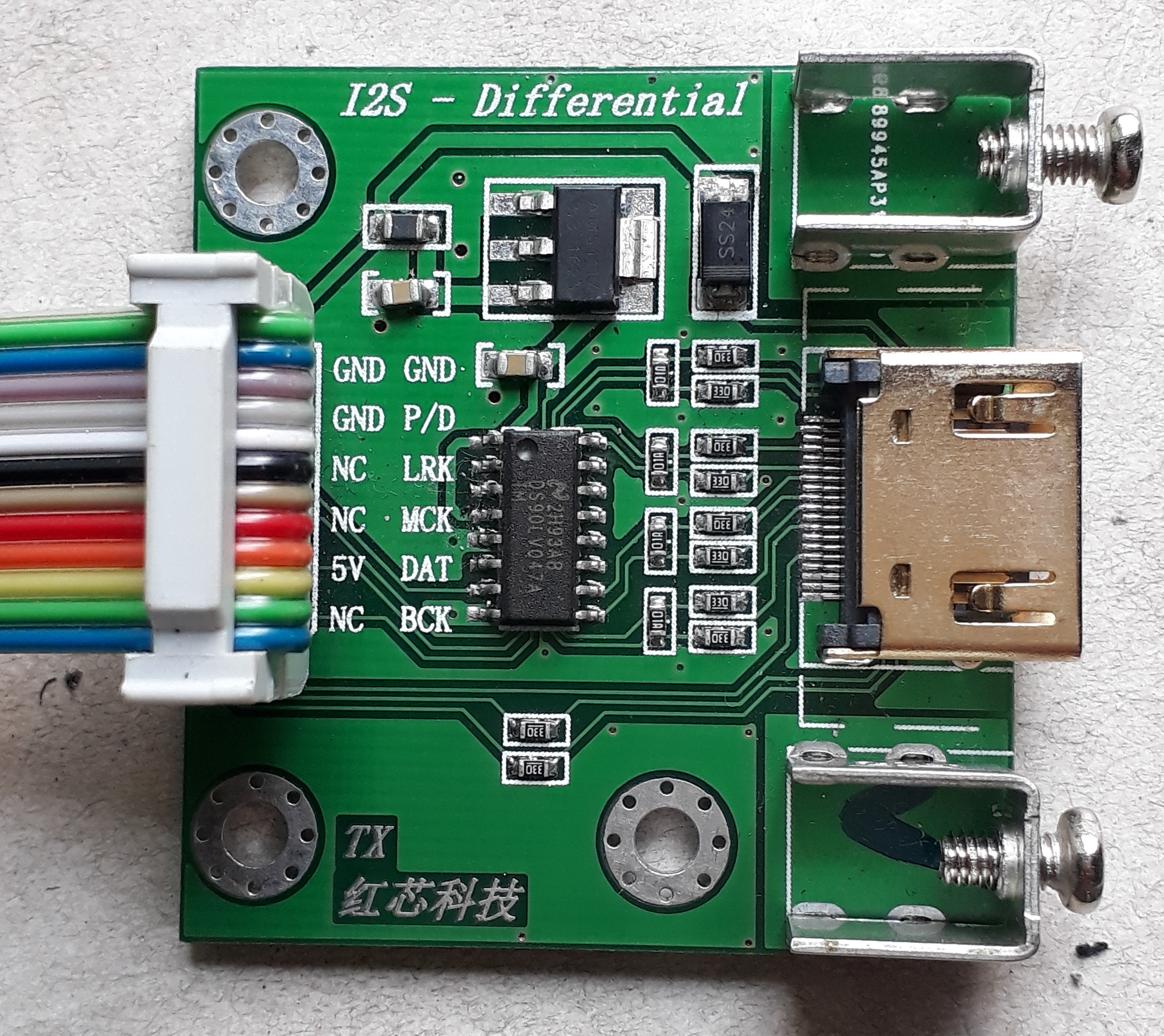

Mình lạ khi bác nối dây ngắn cũn ra đầu HDMI, nghĩ bác chế biến gì đó.

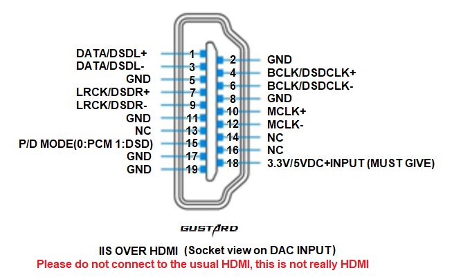

Hai bo trên mục đích đi dây I2S dài bác ạ,
Bác chỉ cần 1 bo TX. Chân cẳng OUT của IAN không biết giống với IN X26 hem ?
Cái này chưa có chuẩn, mạnh hãng nào làm theo hãng nấy. Hỏi trước.
- I2S HDMI Input X26:
- Đang dò chân IC Differential Line Driver và out HDMI. Nếu giống Pin Input X26. Đưa bác test.

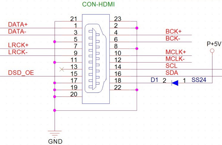

Dò xong rồi bác @linh0983, OUT giống với IN X26.
- Mình đưa bác test a. Xài được mua sau
xong gởi mình pinout mình check liền a . o_O

Nó hở mức 0 : PCM chạy ngon lành bác a . File 16/41 đèn clock 45 sáng , file 24/192 đèn clock 49 sáng .
Dây DSD_OE detech PCM hay DSD ko biết cắm đâu bác ơi do đó DSD ko chơi được a .
Nói chung board I2S HDMI này ngon rồi bác riêng pin DSD_OE detect tự động còn lại mình hỏi tiếp a .

Được cả hai rồi bác DSD và PCM chơi qua I2S ngon lành a . DSD hiển thị màu xanh dương a .
Hay quá bác, nhìn mát con mắt. Xanh xanh đỏ đỏ thấy vui a.
Bác lấy DSD-OE chỗ nào, chỉ mình với.
