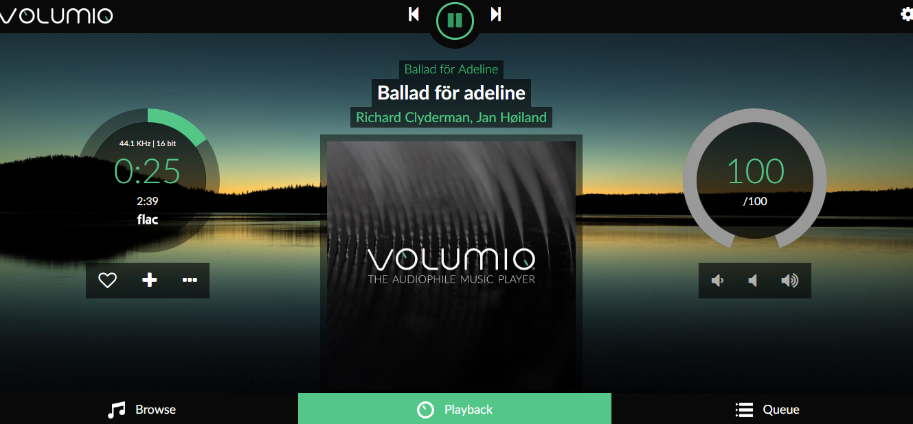

Hôm nay nhờ bác linh0983 ultraview cài Volumio, add luôn giùm Tidal 1 tháng. Giờ nghe ngon quá. Chỉ có cái không chỉnh được âm lượng volume bằng laptop (phải vặn volume ampli).
Spotify Connect (SC) nói về sync được volume với app (Trong trường hợp DAC hay transport có support hardware volume). Coi như có 3 loại:
1. Không sync được volume.
2. Sync được volume bằng softvol. Cái này Dac không có hardware volume vẫn dùng được. Nhưng tiếng hơi bị mờ.
3. Sync được hardware volume.
Theo em biết cho đến giờ chỉ có bản SC của fornoth là sync được volume của Pi với app.
http://www.hdvietnam.com/threads/ch...ect-tren-raspberry-pi-cap-nhat-lan-2.1410563/
