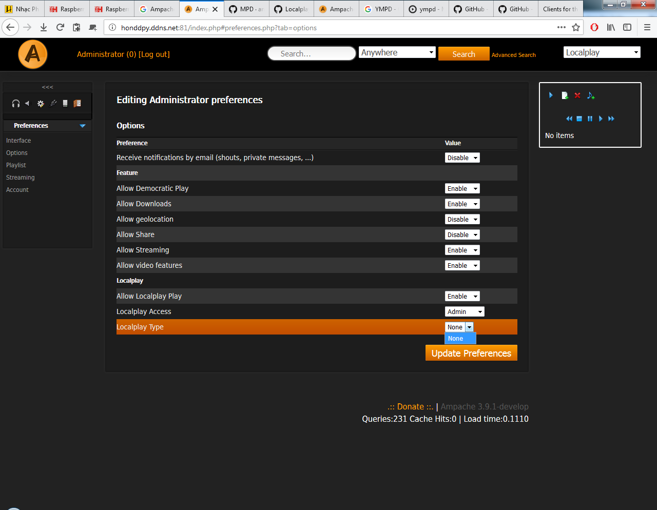

Set rồi đó bác Localplay hiện trên góc phải hình đó bác .When you activate the MPD module Ampache automatically enables Localplay globally, sets your play type to Localplay, sets your Localplay Access to Admin and sets your Localplay type to MPD. You must do the same for any other user you would like to be able to use MPD.
Em đang mò chổ Localplay Type to MPD này. Không hiểu sao không được. Chưa rõ user Admin này của Ampache có liên quan gì đến quyền hạn của OS hay không?Bác xem xong bác điền hô mình thử a .
Với small webclient MPD là : YMPD ok bác nghe ngon a .
Nhưng powerful webclient MPD là : Ampache chưa được bác ơi !
Bác vào đây xem giúp ngay vòng tròn vàng gõ cái gì vào a . ( bí chỗ này bác gơi ý cũng được a) .
http://honddpy.ddns.net:81
Mình gởi user và pass bác chech thử nhé !Các anh xem thêm cách khai báo Ampache Details ở đây:
https://dietpi.com/phpbb/viewtopic.php?f=8&t=5&start=40#p554
Mình ko biết như thế nào . max2play là mình active full 2 năm bản quyền trong đó nó có mục Ampache bác @tml3nr a .Em đang mò chổ Localplay Type to MPD này. Không hiểu sao không được. Chưa rõ user Admin này của Ampache có liên quan gì đến quyền hạn của OS hay không?
Mình cũng đang thử bên dietpi như link bác đưa xem nó báo lôi như vậy ko a .Em đang cài lại dietpiNAS trên hệ thống của e. Để dễ vọc, chưa đăng nhập của anh![]()

MPD thực chất chỉ là media server. Nó cần có MPD client để điều khiển.
MPD client thường gặp có 2 loại:
1. Chạy trên cùng thiết bị. Như MPC (MPD client command line) của rune. ympd / mympd của Archphile.
2. Chạy qua LAN. Thí dụ như mpdroid, soundirok, cantata...
Vậy trước tiên anh dùng app MPD client để test xem MPD media server đã chạy OK chưa?
Ampache của anh hiện tại đang chạy chung thiết bị với MPD hay qua LAN ạ?
