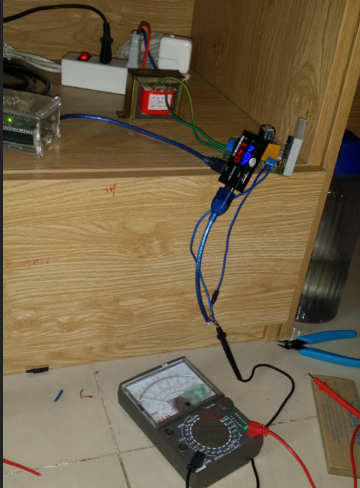

rndce

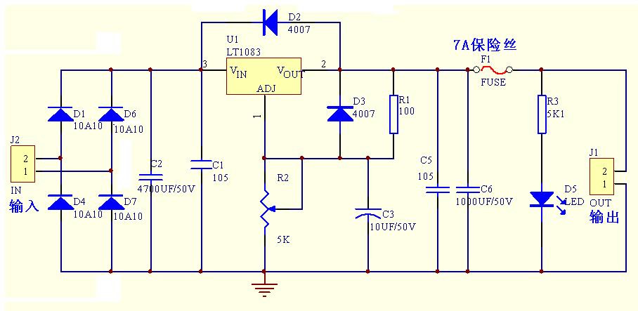

Nguồn của mình chạy được rồi. Cái biến trở mình vặn mỏi tay luôn mà nó chỉ nhảy lên có 4V kể cả trên USB đo áp và đồng hồ đo vol bằng cơ. áp có 4V mà Pi vẫn hát dòng thì khoảng 0.47 Amp. Thiếu 1v áp như thế này mình không biết nó sẽ hại Pi như thê nào. TRước giờ toàn dùng cục sạc Ipad điện áp là 5.18 V không ah.
@linh0983 chỉ giúp mình cách gì để có được áp 5V đầu ra cho board 1083 giúp mình với. MÌnh chỉnh con biến trở mỏi tay rồi ma nó chỉ nhảy được trong khoảng 3 V đến 4V ah.

@linh0983 chỉ giúp mình cách gì để có được áp 5V đầu ra cho board 1083 giúp mình với. MÌnh chỉnh con biến trở mỏi tay rồi ma nó chỉ nhảy được trong khoảng 3 V đến 4V ah. View attachment 310399
bác thay đổi con trở tại chân adj
vominhchi
không phải bác, bác chụp hình bo lên đây ai biết sẽ chỉ bác, em biết e sẽ chỉ bác
rndce

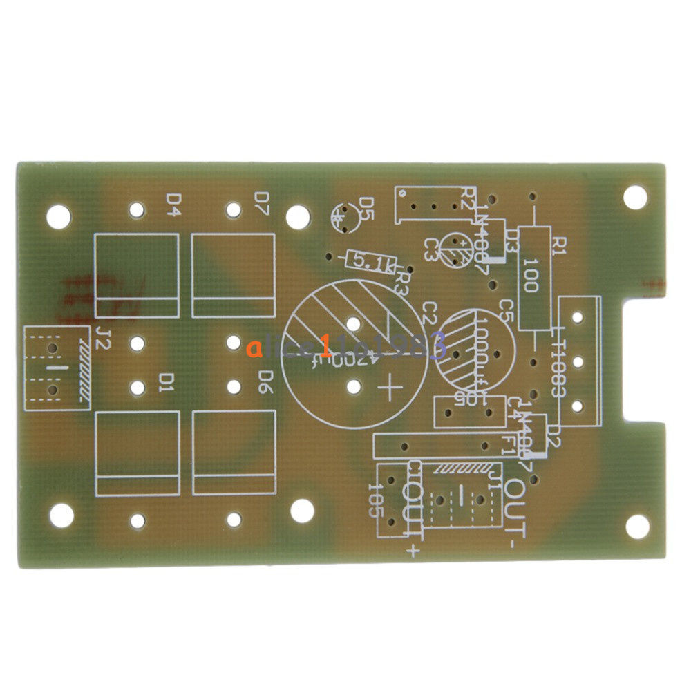

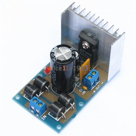

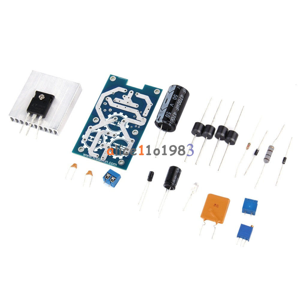

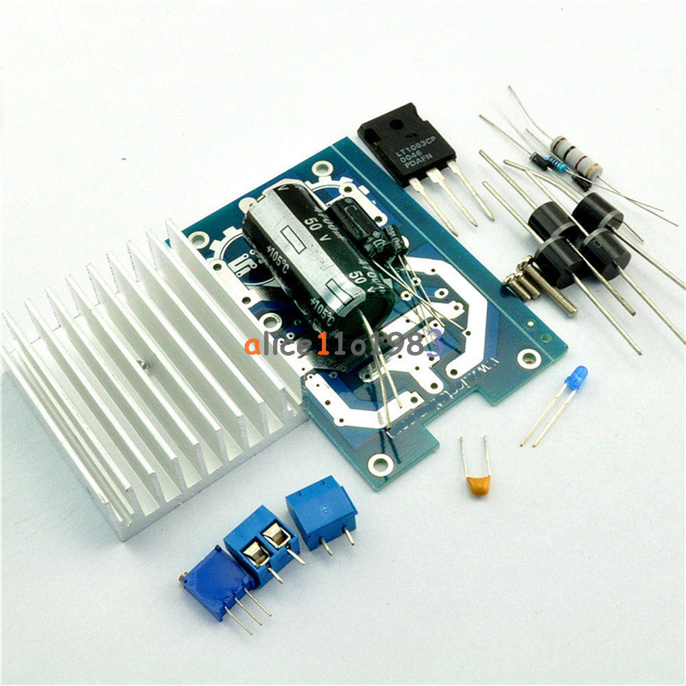

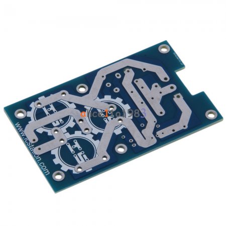

Mình mua bộ KIT này về hàn rồi lên nguồn rồi. Mình hiện ko có ở nhà. Bác chỉ giúp mình theo hình mình tải trên mạng là mình biết. Cảm ơn bác nhiều

Bác xem chỉ giúp em, em mua bộ này về em thử. Có sơ đồ em tải trên mạng .Có phải là con R1 100 ohm ko bác. Cũng thấy vui khi nó đã lên đèn có nguồn.
Nếu mà áp ra có 4V thì có hại cho Pi ko bác.
