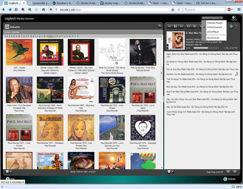

Vậy bây h cài Picore trên Pi 1 và LMS trên Pi 2 (hoặc PC nào đó) hả bác? Hay cài cả 2 trên 1 Pi hay như nào? Sorry tôi gà quá............
Mô hình LMS cách nó hoạt động gần tương tự upnp server và upnp renderer đó anh.
upnp server = LMS server
upnp renderer = Squezelite
Hơi khác một chút là LMS có sẵn web control luôn.
